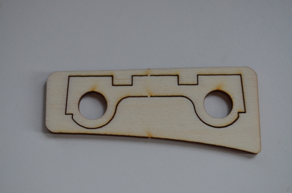

Kończąc powoli detale kadłuba, warto dopasować wzmocnienie / miejsce na magnesy przytrzymujące kabinkę.
Są takie dwa podobne do siebie elementy.
Jeden z wpustami - będzie on później mocowany do owiewki kabiny:
048.JPG [ 288.09 KiB | Przeglądany 7925 razy ]
drugi z wypustami - mocowany do ukośnej wręgi kadłuba:
048_1.JPG [ 309.58 KiB | Przeglądany 7925 razy ]
W tym elemencie krawędź, która będzie się stykała z ukośną wręgą należy tak spiłować, aby gładko do niej przylegała.
