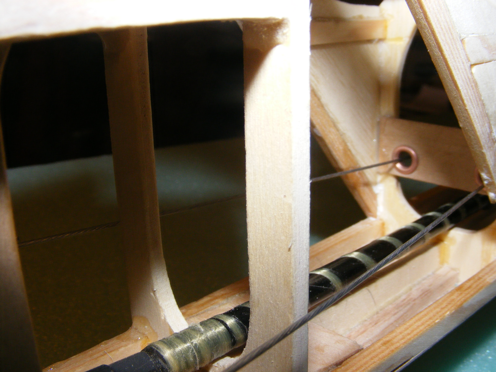

Tu mój patent na prowadzenie linek - oczka z nitów powszechnie używanych np. w ubraniach.
Nie mam doświadczenia ,więc sprawa otwarta jak to się sprawdzi w praktyce .

Oczka są dobrym pomysłem. Można też stosować prowadzenie w rurce od bowdena, szczególnie jeśli linki muszą się krzyżować (nie ocierają się wtedy o siebie). Ale tak naprawdę, to żadne prowadzenie nie jest konieczne. Linki są na tyle napięte, że nic im nie grozi.
Dźwignię pośrednią dobrze jest zawsze stosować w dużych modelach. Nie obciążamy wtedy układu mechanicznego serwa, całą siłę naprężenia linek bierze na siebie właśnie ta dźwignia.
Kawał dobrej roboty modelarskiej, tylko podziwiać.
