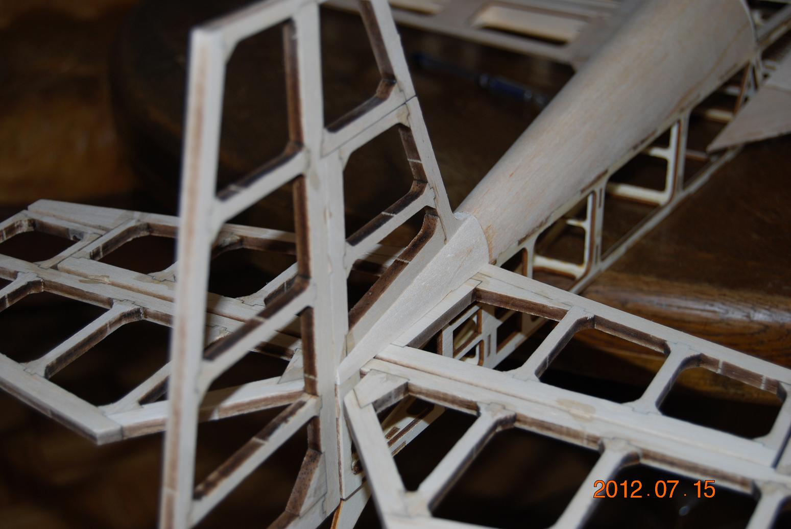

Trzeba jeszcze dokleić natarcia lotek i wyprofilować końcówkę kadłuba. To co na zdjęciu waży 270g. Za ciężko wyszło usterzenie ale to wina cięzkiej balsy 6mm użytej do jego wykonania.W ewentulanych wersjach KIT będzie to lekka balsa.

Post: 14 lip 2012, o 21:05
Posty: 117
Lokalizacja: Bielsk Podlaski
Konstrukcja super, dla mnie bomba. Tak upierdliwie szukam i szukam gdzie możnaby odchudzić kadłub :D Po mojemu można w sterach wykrzyżowania zrobić z balsy 2/5mm po skosie. Podobna wytrzymałość, ale można urwać kilka gram(no i łatwiej byłoby ewentualnie wyważyć, jeśli konstruktor chciałby zrobić np mocowanie silnika na pręcikach węglowych). Powierzchnia skrzydeł i lotek pozwoli na pełne szaleństwo, jestem tego pewien. Powodzenia :)

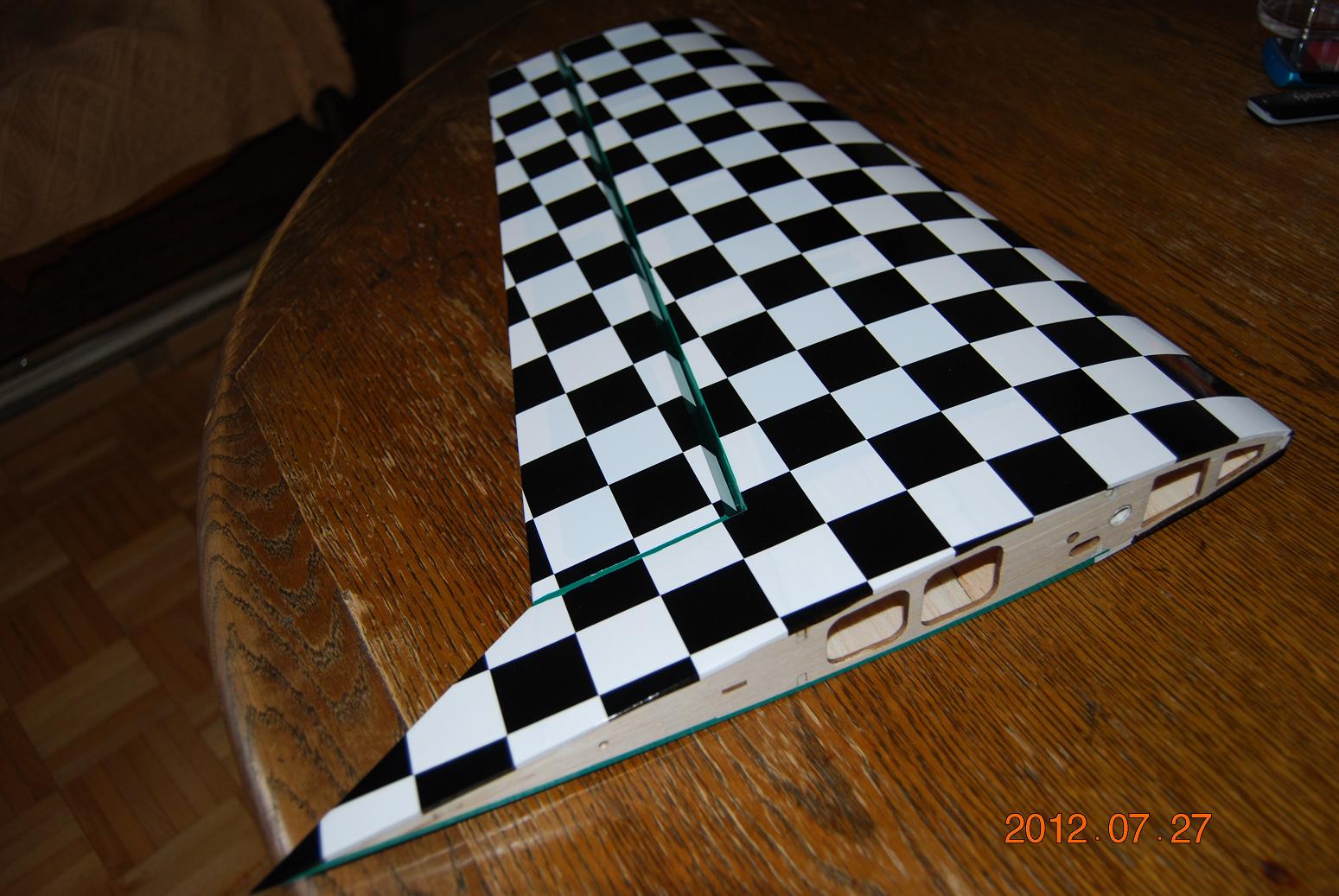

Post: 27 lip 2012, o 08:39
Kopyta maski i kabiny będą wyfrezowane na 1sierpnia. Oklejone są już skrzydła, każde wazy po 83g . Ciężkawo ale to ze względu na oklejenie oracoverem std 70%. W rzeczywistości kolor skrzydła jest zielony, lampa błyskowa w aparacie znacznie rozjaśnia zieleń.
