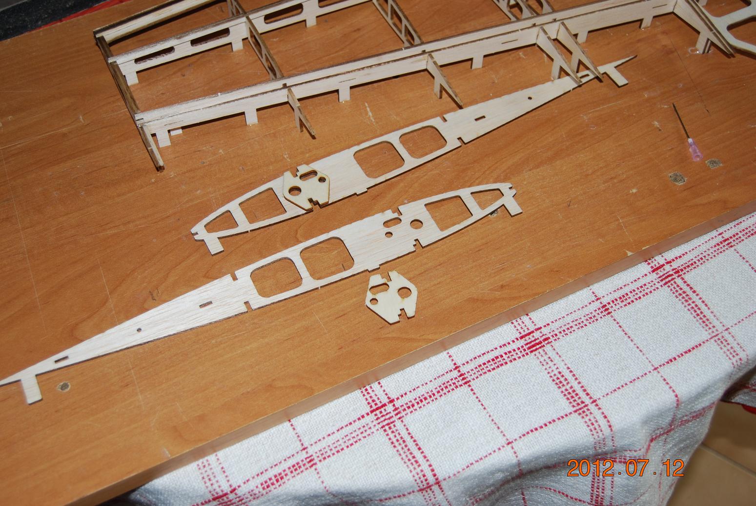

Prawie skleiłem skrzydła. Jedno waży 50g , lotka pewnie będzie z 10g.

Post: 12 lip 2012, o 17:37
slawekmod pisze:
O których wytłoczkach?
maski i kabiny.
postęp prac szybki.
