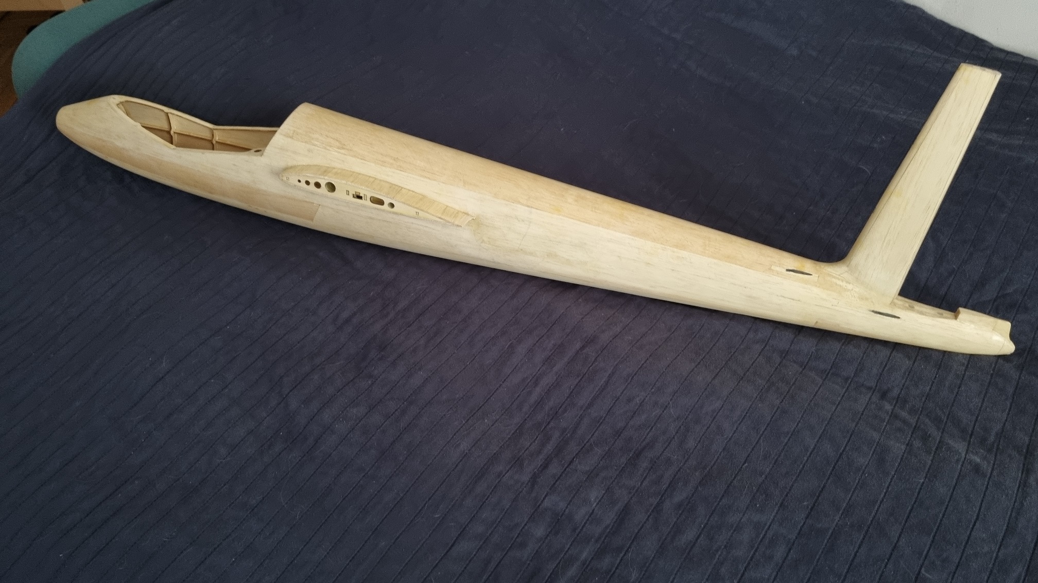

Przyjżałem się kadłubowi. Wygląda dobrze. Nadal nie wiem jak mogłem spierdzielić mocowanie statecznika poziomego. Na szczęście mam dwa pomysły żeby dało się go przykręcić bez przerabiania całości.
Siedzę w domu do końca tygodnia więc podgonię z mosquito i dokończę projekt tego kobuza.

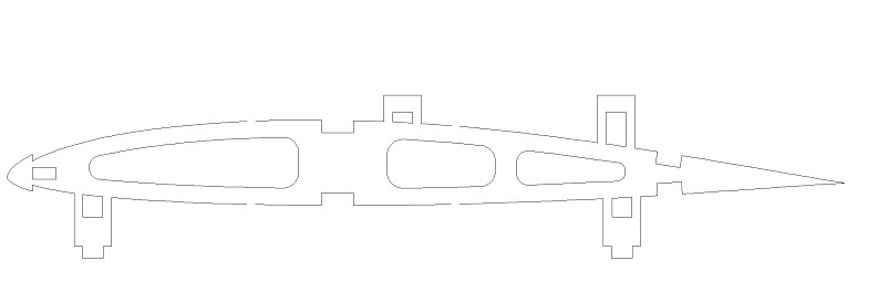

Zrobiłem foarmatki. Dużo tego wyszło ale trzy z nich to zagubione elementy podczas kilku przeprowadzek. Wolę żeby wycinaniem zajął się laser bo ja w mieszkaniu mam kiepskie warunki do lepienia modeli.
Zrobiłem pewien patent w swoich projektach i sprawdza się to całkiem nieźle. Po pierwsze to w nosek wklejam cienką listwę sosnową a do niej czołowo natarcie. Ja widać wkomponowałem obrys noska w żeberko nasady. Takie żeberka są 3 lub 4 w całym skrzydle. Szlifowanie natarcia idzie jak po szablonach :D .
Druga rzecz to dodatkowe stopki na górze żeberka. W pierwszej kolejności naklejam keson od góry , potem odwracam skrzydło i stawiam właśnie na tych dodatkowych górnych stopkach, następnie doklejam dolny keson. Jak wiadomo po przyklejeniu obu kesonów są nikłe szanse na zwichrowanie skrzydła. W Mosquito sprawdziło się to naprawdę bardzo dobrze.
