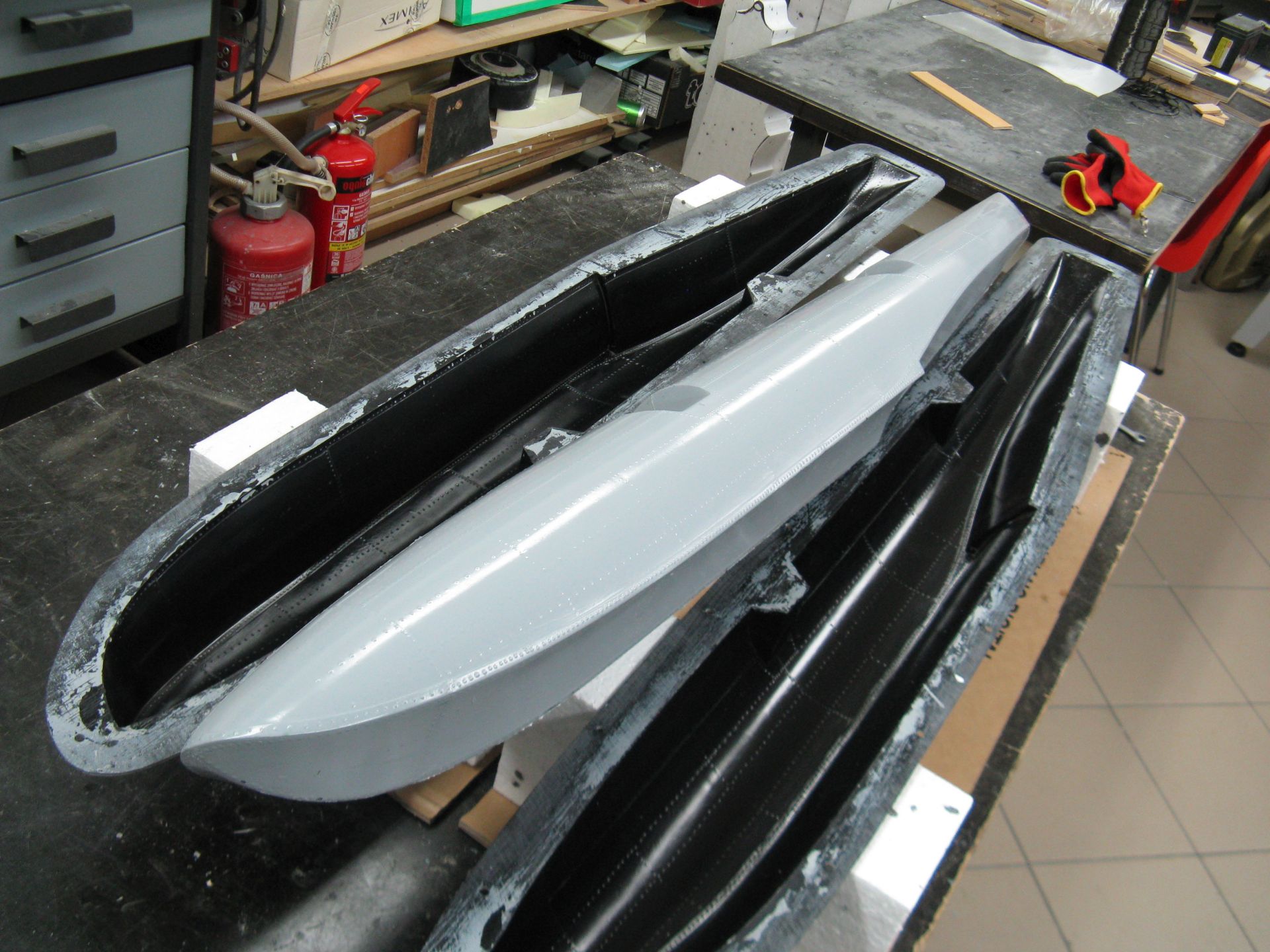

Odformowane.
r329.jpg [ 383.81 KiB | Przeglądany 12017 razy ]
r330.jpg [ 427.69 KiB | Przeglądany 12017 razy ]
r331.jpg [ 431.04 KiB | Przeglądany 12017 razy ]

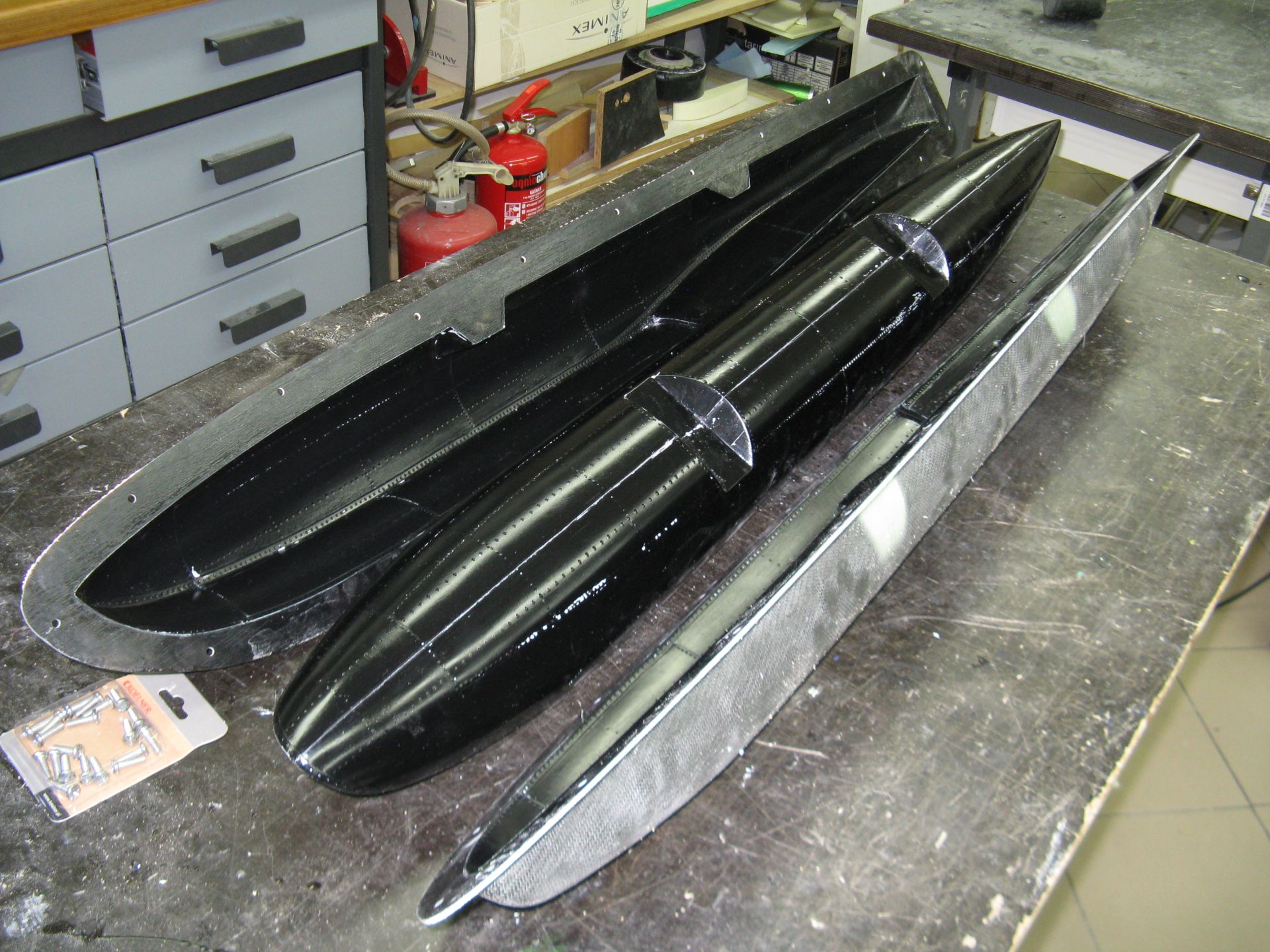

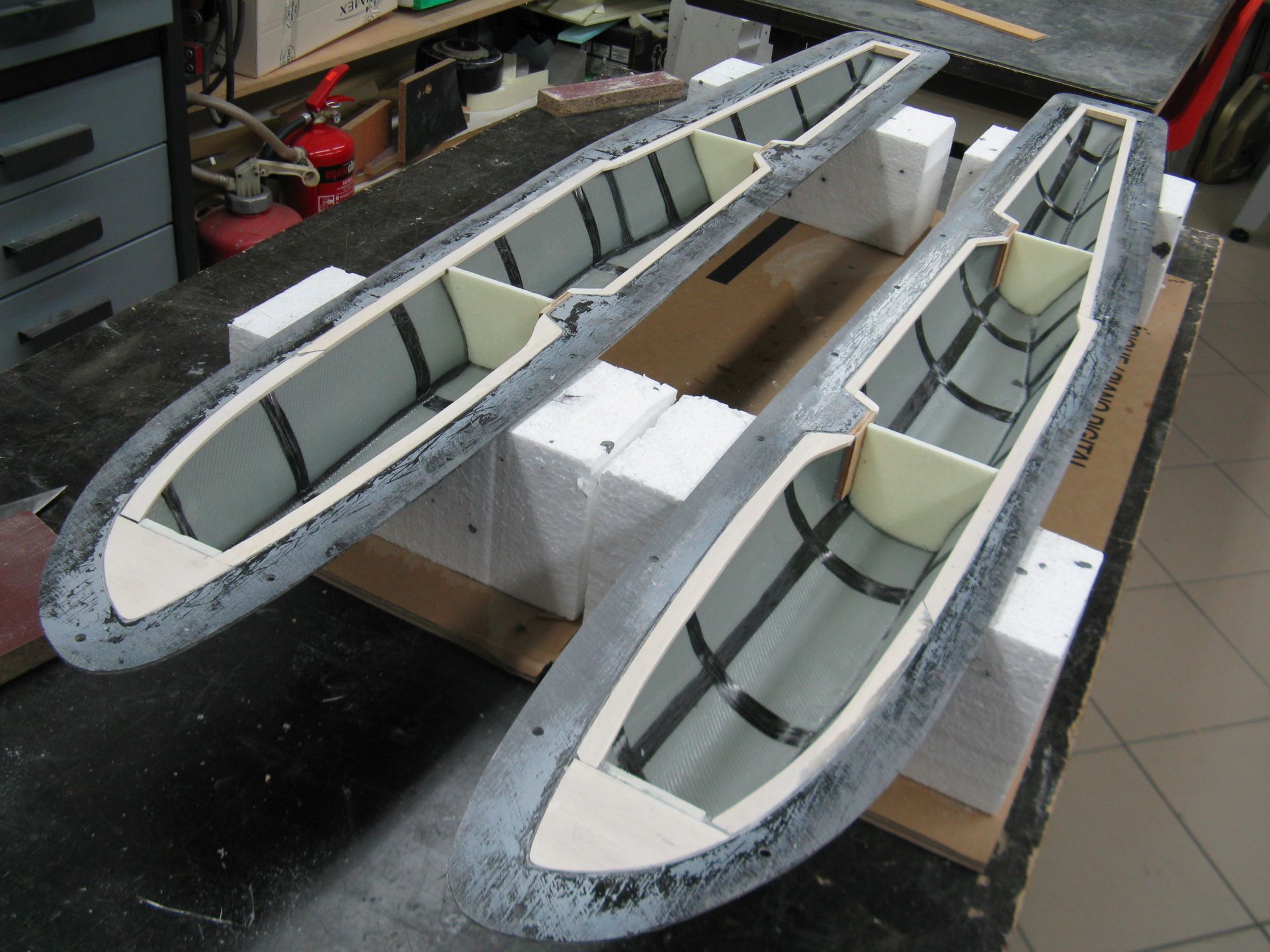

Pierwszy pływak.
r333.jpg [ 256.12 KiB | Przeglądany 11755 razy ]
r334.jpg [ 314.08 KiB | Przeglądany 11755 razy ]
r335.jpg [ 343.48 KiB | Przeglądany 11755 razy ]
r336.jpg [ 340.51 KiB | Przeglądany 11755 razy ]
r337.jpg [ 358.46 KiB | Przeglądany 11755 razy ]

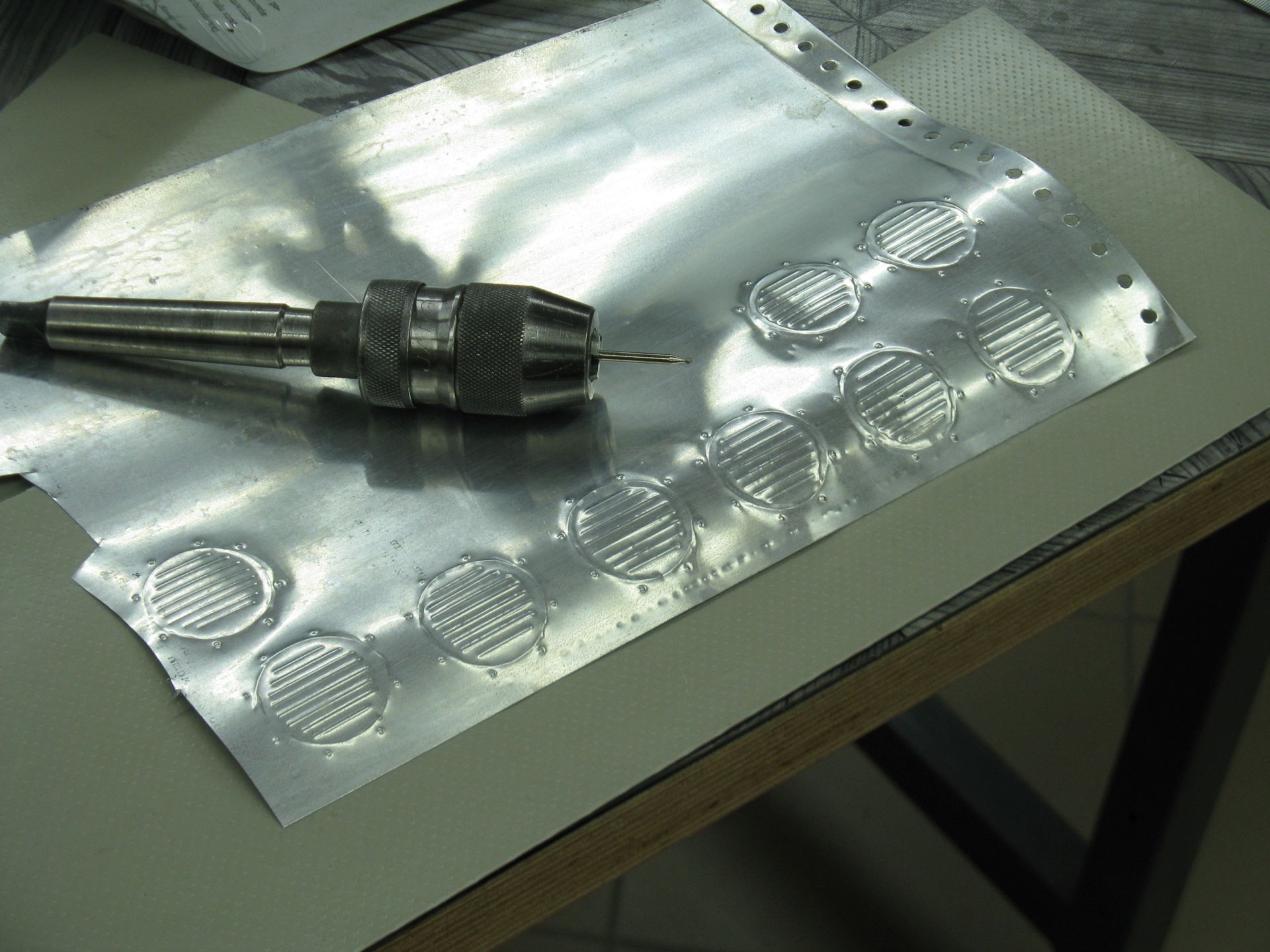

Detale do pływaka.
r344.jpg [ 312.56 KiB | Przeglądany 11244 razy ]
r345.jpg [ 160.25 KiB | Przeglądany 11244 razy ]
r346.jpg [ 369.47 KiB | Przeglądany 11244 razy ]
r347.jpg [ 378.26 KiB | Przeglądany 11244 razy ]
r348.jpg [ 180.24 KiB | Przeglądany 11244 razy ]
r349.jpg [ 203.12 KiB | Przeglądany 11244 razy ]
