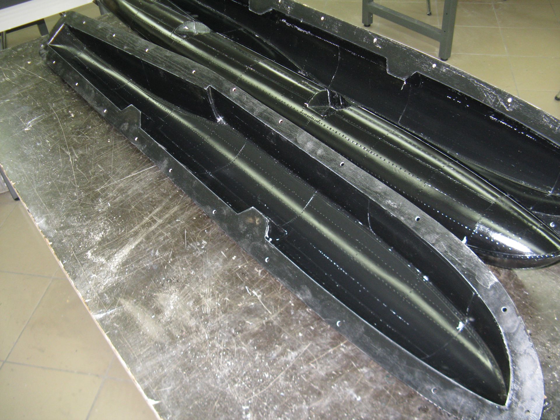

Początek wykonywania formy na pływak
r323.jpg [ 297.67 KiB | Przeglądany 11152 razy ]
r324.jpg [ 350.69 KiB | Przeglądany 11152 razy ]
r325.jpg [ 401.83 KiB | Przeglądany 11152 razy ]

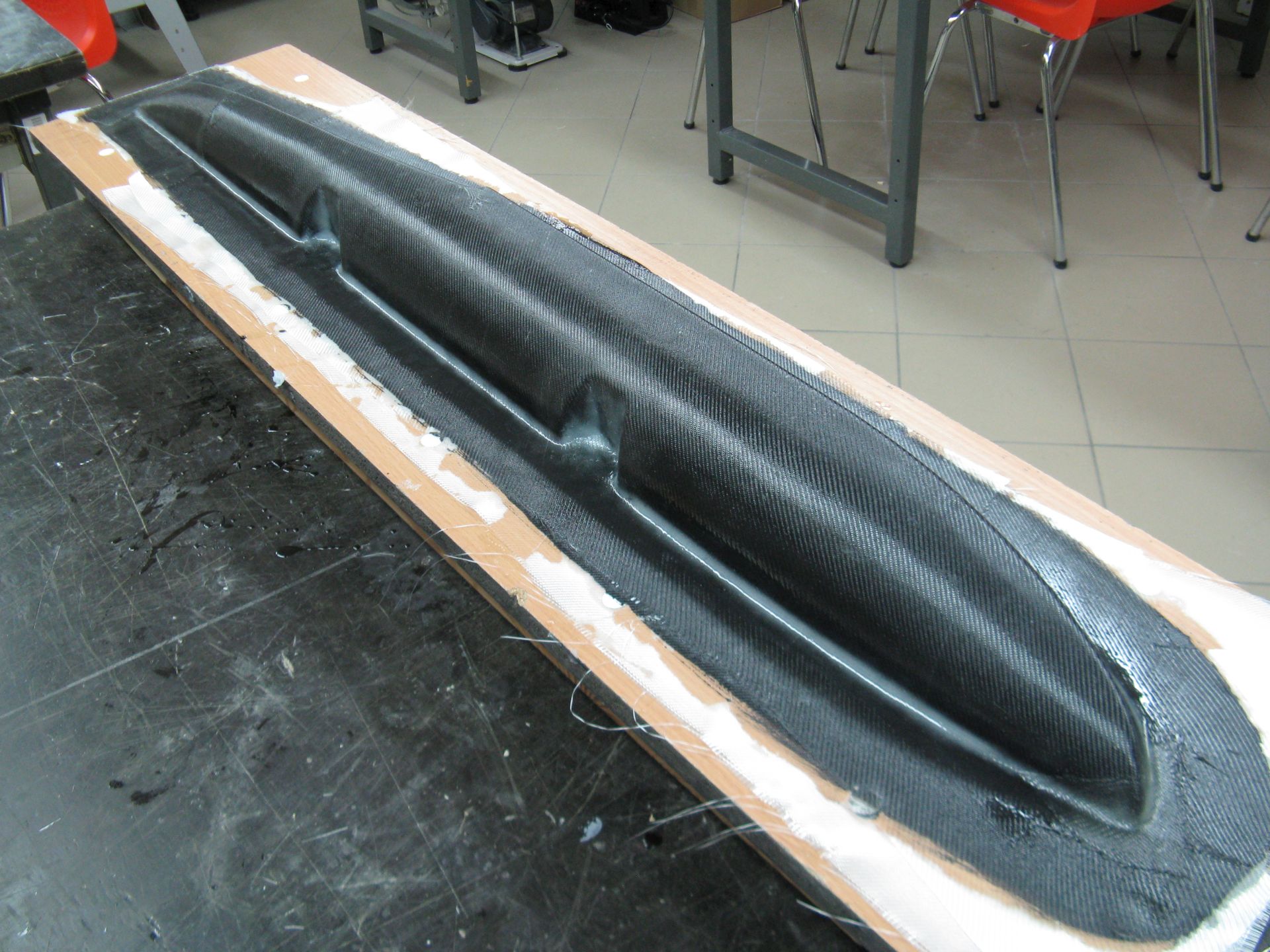

Ciąg dalszy laminowania.
r326.jpg [ 379.79 KiB | Przeglądany 11130 razy ]
r327.jpg [ 327.25 KiB | Przeglądany 11130 razy ]
r328.jpg [ 376.47 KiB | Przeglądany 11130 razy ]

Odformowane.
r329.jpg [ 383.81 KiB | Przeglądany 11094 razy ]
r330.jpg [ 427.69 KiB | Przeglądany 11094 razy ]
r331.jpg [ 431.04 KiB | Przeglądany 11094 razy ]

Mam do Ciebie techniczne pytanie, bo widzę że robota super fachowa. Po nałożeniu żelkotu przy tworzeniu formy od razu (jak zacznie żelować) nakładasz włókno szklane czy czekasz do wyschnięcia i potem nakładasz od nowa? Spotkałem się z dwoma szkołami i pytam z czystej ciekawości.
Post: 4 gru 2021, o 07:46
Posty: 501
Lokalizacja: Ełk
Aby laminat był mocny i nie rozwarstwiał się, nakładam tkaninę na żelkot, kiedy ten jest już zżelowany, ale jeszcze nie utwardzony. W praktyce to jest ok. godziny do dwóch (żelkot epoksydowy).

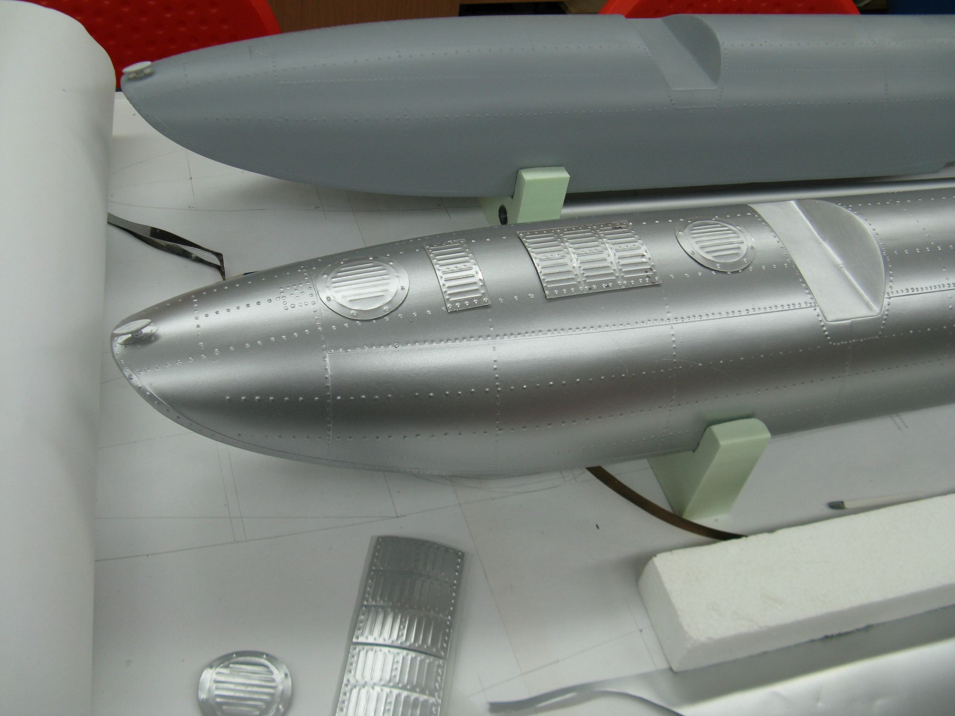

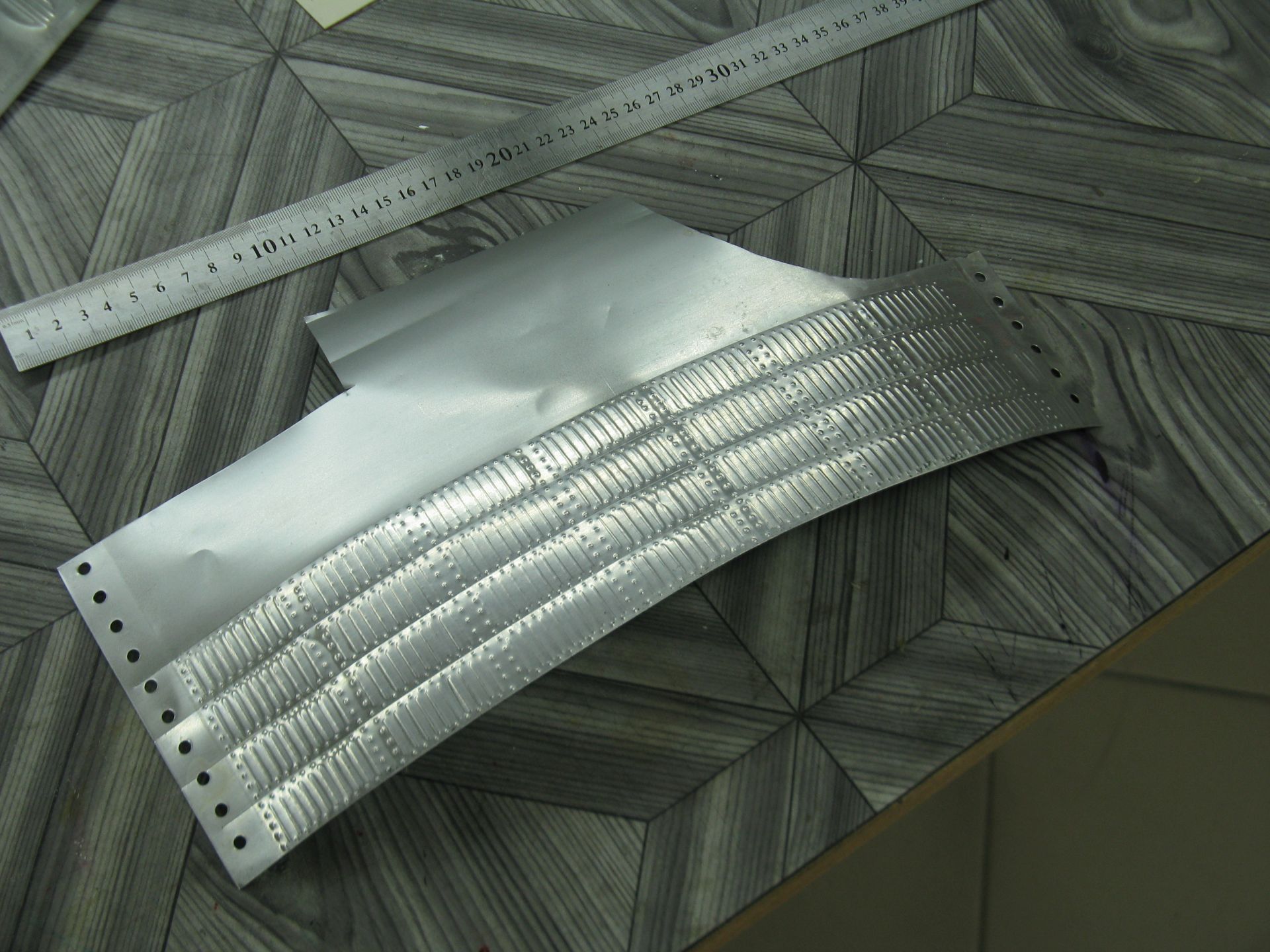

Detale do pływaka.
r344.jpg [ 312.56 KiB | Przeglądany 10321 razy ]
r345.jpg [ 160.25 KiB | Przeglądany 10321 razy ]
r346.jpg [ 369.47 KiB | Przeglądany 10321 razy ]
r347.jpg [ 378.26 KiB | Przeglądany 10321 razy ]
r348.jpg [ 180.24 KiB | Przeglądany 10321 razy ]
r349.jpg [ 203.12 KiB | Przeglądany 10321 razy ]
