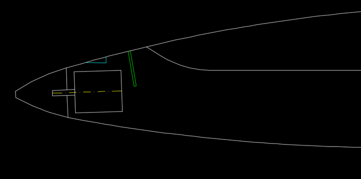

Problemem był grzejący się silnik w upalne dni. Po kilku razach doszedłem gdzie był problem i jak go rozwiązać. Wycięcie w kadłubie jest ponad silnikiem i przedstawia się następująco:
306.png [ 15.99 KiB | Przeglądany 19366 razy ]
W takim układzie powietrze głównie przepływa ponad korpusem silnika - marne chłodzenie. Aby to zmienić wkleiłem przegrodę balsową za silnikiem:
307.png [ 17.74 KiB | Przeglądany 19366 razy ]
Zwiększyło to skuteczność chłodzenia ale nadal nie byłem do końca zadowolony. Wykonałem więc przegrodę, która jest nad silnikiem i posiada specjalnie wyprofilowany przód aby nakierowywało powietrze bezpośrednio na silnik:
308.png [ 17.21 KiB | Przeglądany 19366 razy ]
Wklejona przegroda wygląda następująco:
310.jpg [ 149.95 KiB | Przeglądany 19366 razy ]
I to było prawidłowe rozwiązanie (teraz wręcz oczywiste :oops: ). Po takim zabiegu nie mam problemu z przegrzewającym się silnikiem 8-) . Dla zwiększenia skuteczności chłodzenia powiększyłem nieco otwór wlotowy dla powietrza

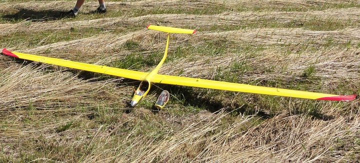

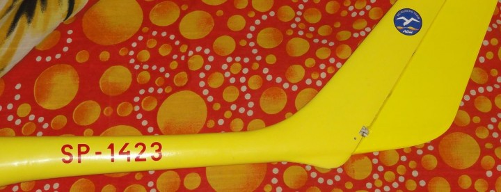

Przy okazji wrzucam zdjęcia oklejonego modelu:
313.JPG [ 60.42 KiB | Przeglądany 18320 razy ]
314.JPG [ 89.37 KiB | Przeglądany 18320 razy ]
315.JPG [ 53.83 KiB | Przeglądany 18320 razy ]
