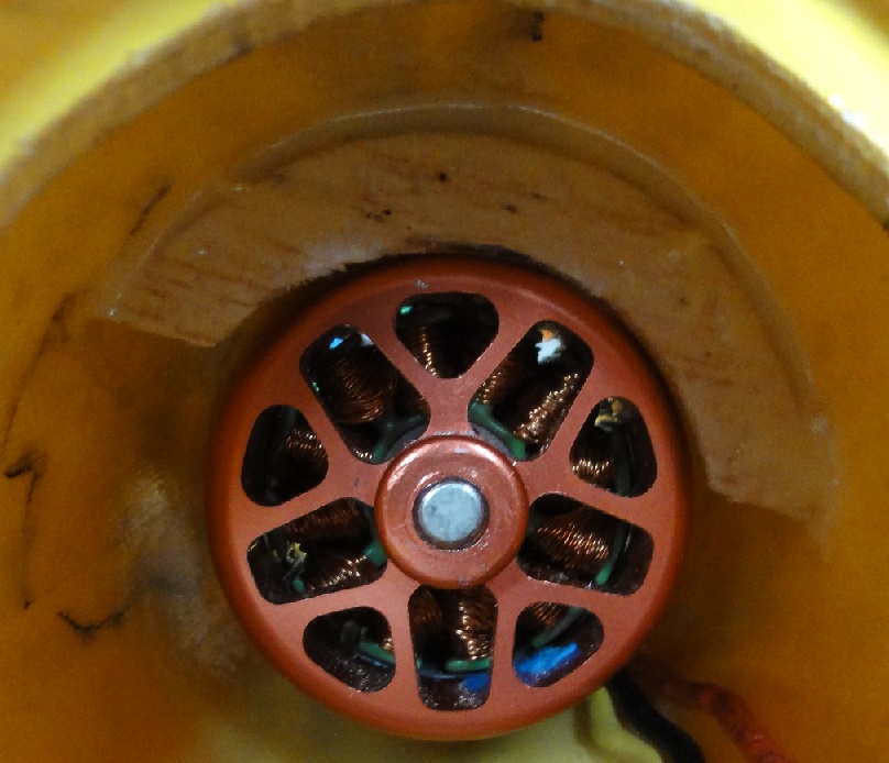

Zwiększyło to skuteczność chłodzenia ale nadal nie byłem do końca zadowolony. Wykonałem więc przegrodę, która jest nad silnikiem i posiada specjalnie wyprofilowany przód aby nakierowywało powietrze bezpośrednio na silnik:
308.png [ 17.21 KiB | Przeglądany 22415 razy ]
Wklejona przegroda wygląda następująco:
310.jpg [ 149.95 KiB | Przeglądany 22415 razy ]
I to było prawidłowe rozwiązanie (teraz wręcz oczywiste :oops: ). Po takim zabiegu nie mam problemu z przegrzewającym się silnikiem 8-) . Dla zwiększenia skuteczności chłodzenia powiększyłem nieco otwór wlotowy dla powietrza
