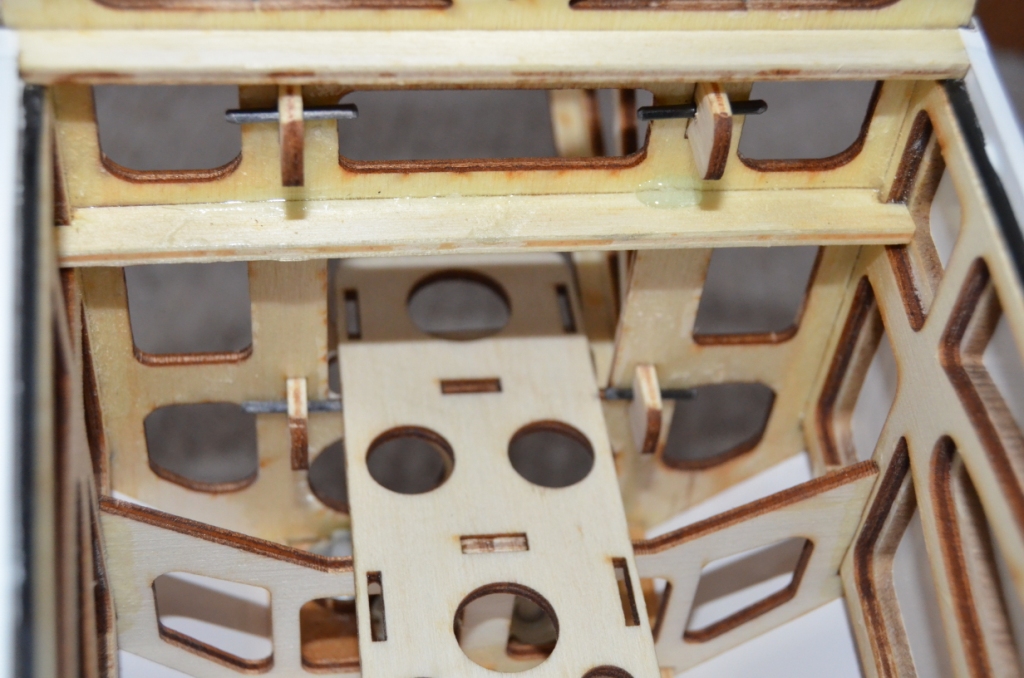

Wczoraj, a właściwie dziś w nocy skończyłem następujące rzeczy:
1. Wyciąłem i zamontowałem dźwignie sterów
2. Wystrugałem popychacze (oprócz S.W. ponieważ zabrakło mi jednej regulacji snapa)
304.JPG [ 357.37 KiB | Przeglądany 9580 razy ]
305.JPG [ 319.88 KiB | Przeglądany 9580 razy ]
306.JPG [ 136.26 KiB | Przeglądany 9580 razy ]
3. Ustawiłem wychylenia sterów
4. Okleiłem i przykręciłem generatory boczne
308.JPG [ 457.11 KiB | Przeglądany 9580 razy ]
307.JPG [ 441.3 KiB | Przeglądany 9580 razy ]

Modelik bardzo mi się podoba, ale mam pytanie. Powiedz mi proszę, po co nawierciłeś tyle otworów w dźwigniach sterów? Moim zdaniem kształt jaki wyciąłeś jest przeznaczony na jeden konkretny otwór, który jest w osi zawiasów. Każdy następny otwór odsuwa się od tej osi, czyli będziesz miał inne wychylenia sterów do góry i w dół.
Krzysiek
Post: 5 maja 2014, o 12:11
Posty: 108
Muszę się przyznać, że powód jest banalny i w zupełności nie poparty potrzebą... wiercę te otwory ... z przyzwyczajenia :)
Końcówka popychacza wraz z pierwszym otworem rzeczywiście jest w osi steru i to w 100% wystarcza.
Kiedyś miałem prościutką aparaturę bez całej gamy ustawień i przy prostych dźwigniach nawiercałem kilka otworów na różnej wysokości (aby móc mechanicznie zmieniać wychylenia).
W tym przypadku wiercę otwory raczej machinalnie. Nie zdarzyło mi się ich wykorzystać :)
Czasem przedłużam ramiona serw.
Niemniej pytanie jak najbardziej zasadne.
