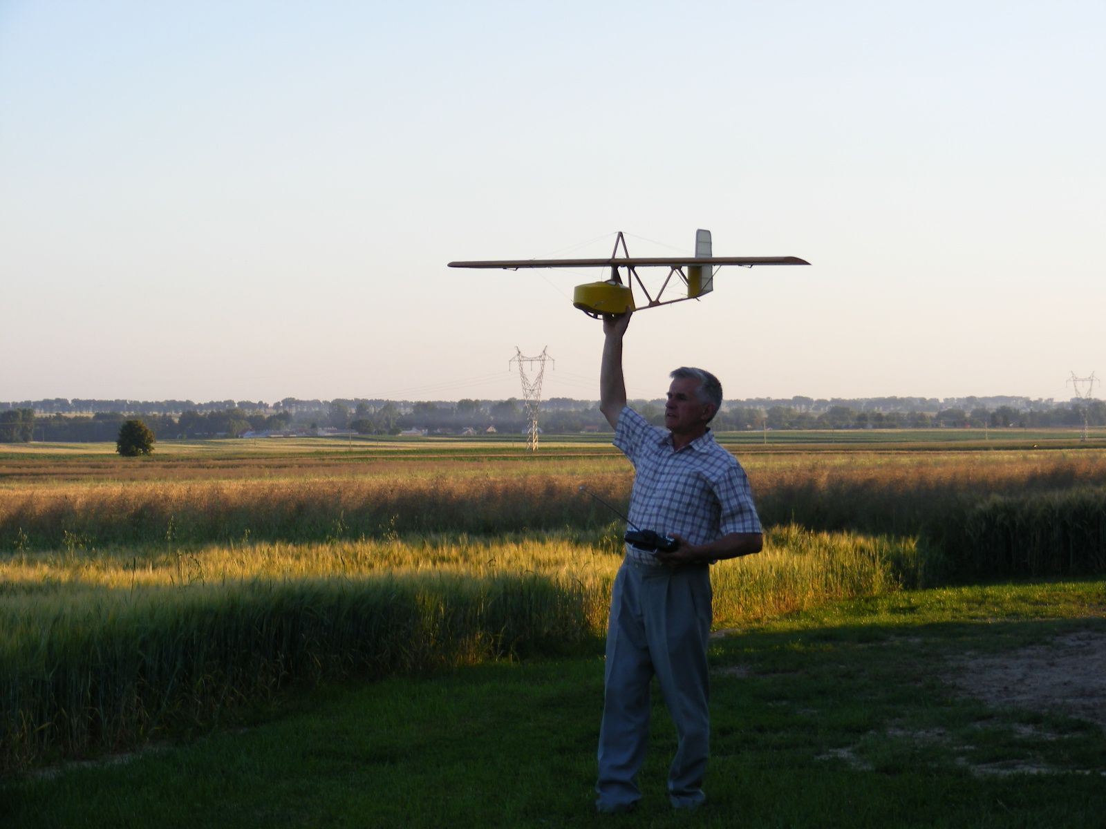

:D :D Cytrynka poleciała :D Ujawniły się co prawda choroby wieku dziecięcego ( za duży kąt zaklinowania i tendencja do zakrętu w prawo ) ale jestem zadowolony ;) Zrobiłem tylko kilka rzutów z ręki na przydomowym trawniku z lądowaniem dla bezpieczeństwa w zbożu :lol:
Dziękuję mojej córce Karolinie za uwiecznienie tych pierwszych prób na zdjęciach :)
