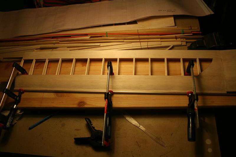

Skończyłem klejenie skrzydeł. Zebrałem się do kupy i przykleiłem krawędzie natarcia. Wykonałem je z listew balsowych 6x10 mm. Kleiłem, jak zwykle Soudalem 64A z odrobiną ca.
122172.jpg [ 46.97 KiB | Przeglądany 9781 razy ]
Na początku nadmiar balsy ścinałem ostrym nożykiem, później papierem ściernym na bloczku (150, 100, 240). Bałem się tej operacji, ale w mojej ocenie, wyszło ok. Tak więc w dalszym ciągu najtrudniejszym dla mnie pozostaje prawidłowe naklejenie pokrycia kesonów.
