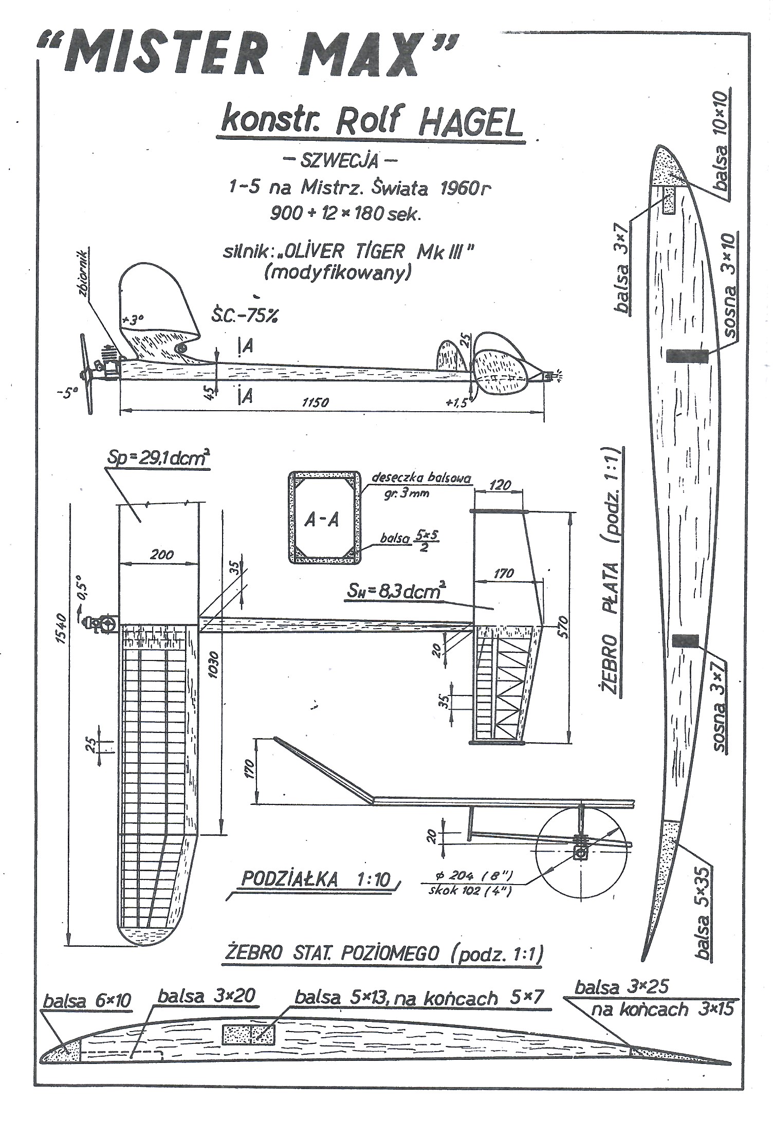

Spotkała mnie miła niespodzianka. Po publikacji mojego zdjęcia z modelarni w latach sześćdziesiątych skontaktował się ze mną kolega Stanisław z Borne Sulinowo. Osoba, która ma ogromną wiedzę o działalności modelarni w Elblągu w tym okresie. Mogliśmy powspominać dawne dzieje. Ku mojemu miłemu zaskoczeniu znał historię powstania „Cygana”. Okazało się, że zbudowano oprócz mojego, jeszcze parę tych modeli. Mało tego, Stanisław był w posiadaniu planów tej zagranicznej konstrukcji na podstawie której powstał ten model. Bardzo dziękuję mu za ich udostepnienie. Myślę ,że nie będzie miał mi za złe, jak je opublikuję na forum. Serdecznie go pozdrawiam. Mój model jak wcześniej pisałem, był wykonany z materiałów krajowych. Zero balsy. Ten materiał wtedy był dla nas niedostępny. Kadłub był zwijany z kilku warstw cienkiej sklejki na gorąco na wytoczonym wcześniej kiju.
