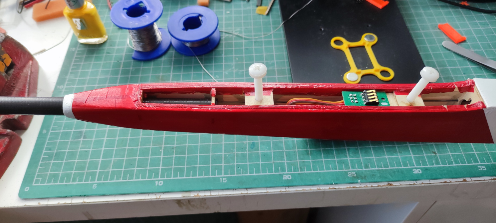

To o czym piszę mam poniekąd w Purito.
IMG_20250713_072324.jpg [ 582.49 KiB | Przeglądany 10729 razy ]
IMG_20250713_072350.jpg [ 572.91 KiB | Przeglądany 10729 razy ]
Natomiast zgodzę się, że to może nie zadziałać na samej balsie.
Kadłub Purito, to połączenie balsy 2mm i ażurowanej sklejki 0.6mm.

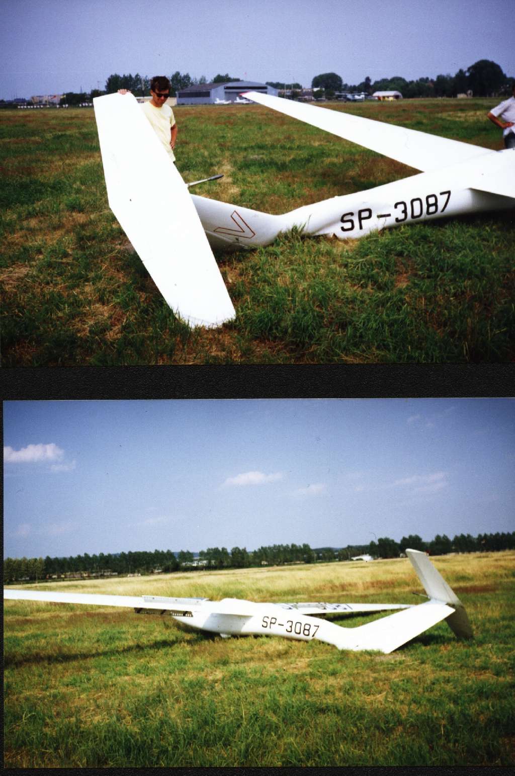

Na dowód tego że doceniam siły na ogonie szybowca, albo nie....
Zdjęcie z początku lat 90-tych, moja skromna osoba przy ukręconym ogonie SZD-36 Cobra, to moja robota :( .
Moja Cobra-mały.jpg [ 155.19 KiB | Przeglądany 10679 razy ]

.... moja skromna osoba przy ukręconym ogonie SZD-36 Cobra, to moja robota :( .
... no to majster z Ciebie jak się patrzy. Ja sporo rozbijam ,ale takiego dużego jeszcze nie udało mi się ubić .... :-)
