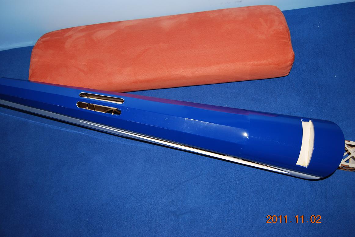

Wczoraj pokleiłem do reszty kadłub, szału nie ma, chyba będzie to najgorzej oklejony mój model.
DSC_0384.JPG [ 101.49 KiB | Przeglądany 20304 razy ]
DSC_0385.JPG [ 136.95 KiB | Przeglądany 20304 razy ]

Coraz fajniej to wygląda rozumiem że jak się sprawdzą właściwości lotne to rozmiar 1800 jest przewidywany :)

Jaką ma to teraz rozpiętość - 1200-1400?
Krzysiek
Post: 2 lis 2011, o 18:27
Ma to rozpiętość 1600mm
