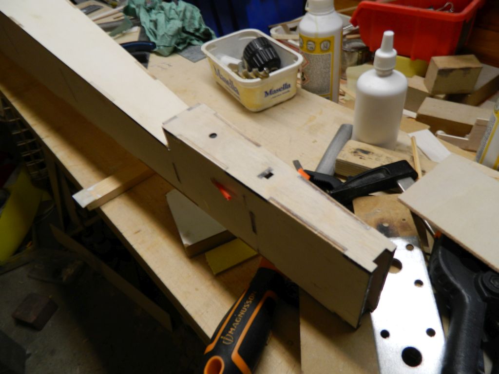

Zamocowałem półkę pod pakiet/serwa. Między otworami na serwa/ otwory pod serwa klasy 81-82/ dodałem otwór na kable. Góra kadłuba oklejona. Wklejona wręga silnikowa /sklejona z dwóch elementów ze sklejki 3 mm/. Została wzmocniona listewkami sosnowymi 8x8. Okleiłem dół przodu kadłuba /sklejka topolowa/.
DSCN6081.jpg [ 149.45 KiB | Przeglądany 15282 razy ]
DSCN6082.jpg [ 151.63 KiB | Przeglądany 15282 razy ]
DSCN6083.jpg [ 138.87 KiB | Przeglądany 15282 razy ]
DSCN6084.jpg [ 121.32 KiB | Przeglądany 15282 razy ]
DSCN6085.jpg [ 134.17 KiB | Przeglądany 15282 razy ]

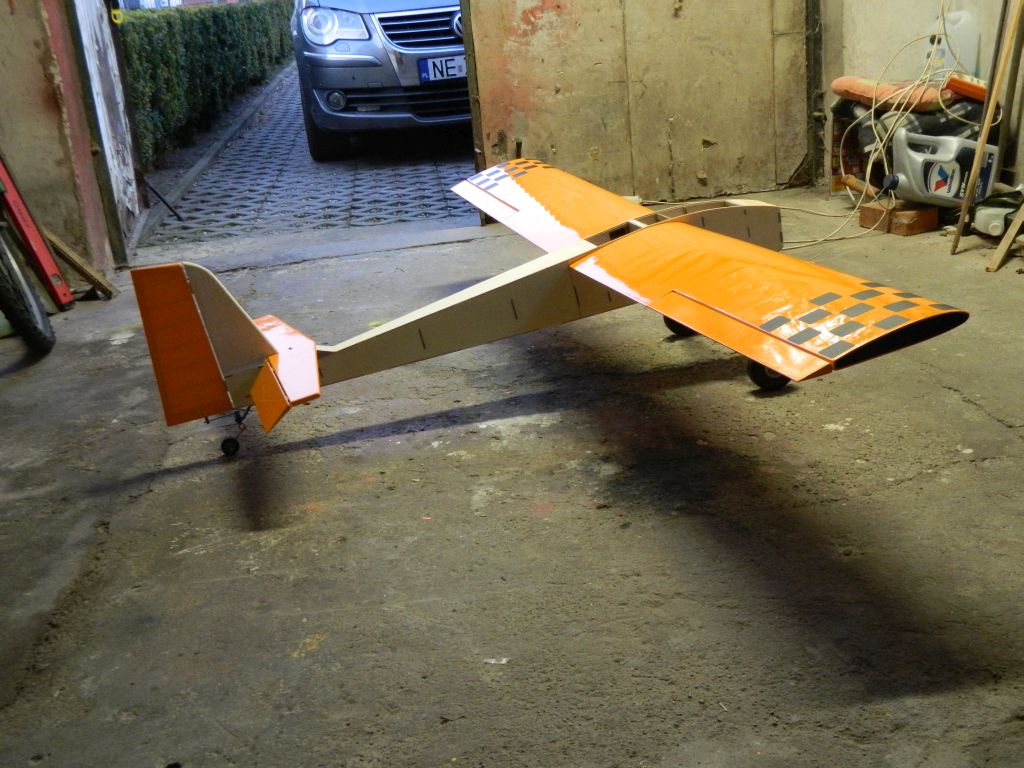

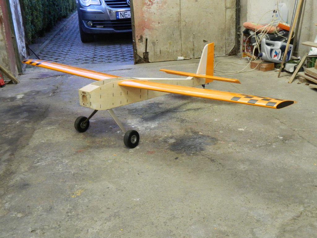

Przyszedł czas na przymiarkę wszystkich części. Pasuje :D , można odpocząć od kadłuba i dokończyć remont skrzydeł. Korzystając ze słonecznej pogody krótka sesja fotograficzna ;) .
DSCN6086.jpg [ 252.6 KiB | Przeglądany 15262 razy ]
DSCN6087.jpg [ 262.89 KiB | Przeglądany 15262 razy ]
DSCN6088.jpg [ 242.9 KiB | Przeglądany 15262 razy ]
DSCN6089.jpg [ 310.37 KiB | Przeglądany 15262 razy ]
