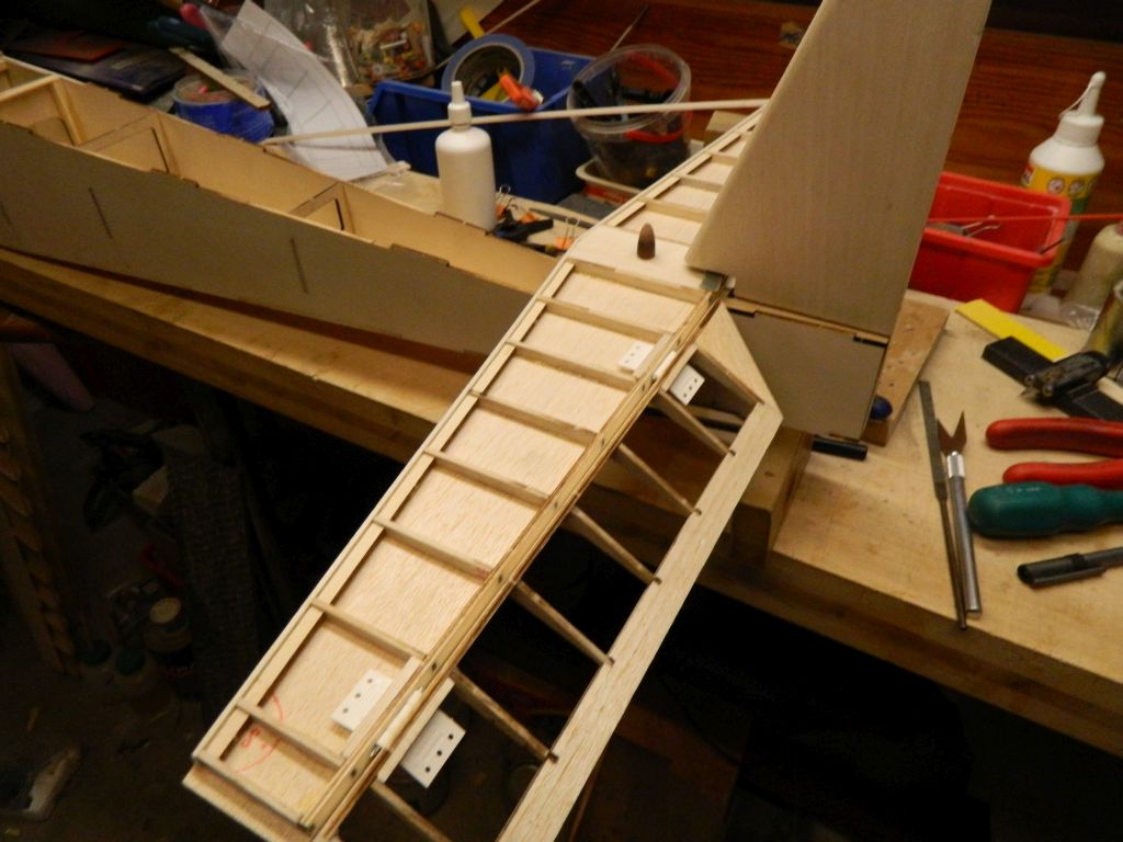

Zaczynam od statecznika pionowego. Muszę zweryfikować czy ten element pasuje do wpustów na kadłubie. Konstrukcja prosta: dźwigarek ze sklejki topolowej, żeberka również. Natarcie to listwa sosnowa 5x3 i jeszcze jeden kawałek takiej listewki w przedniej części statecznika, puste przestrzenie na szczycie pionu i listewki łącznikowej wypełnione balsą 3 i 4 mm. Na natarcie przykleję listwę balsową 2/3 mm. Po zdjęciu z deski, szlifowanie, oklejenie balsą 1.5 mm a na koniec natarcie z listwy 3/4 mm.

Statecznik pionowy pasuje idealnie, z jednej strony oklejony balsą 1.5 mm.

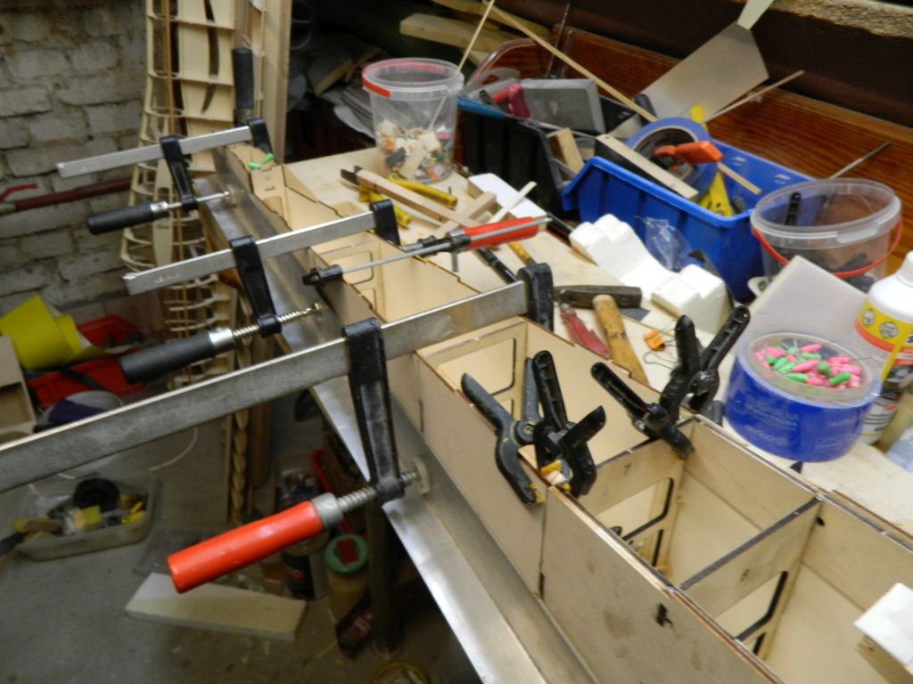

Długo zastanawiałem się jak skleić kadłub. Przede wszystkim klej musi mieć długi czas aplikacji. Wybór był prosty - klej poliuretanowy. Na początek wkleiłem wręgi w jeden z boków przedniej części kadłuba. Następnie drugi. Wykorzystałem półkę pod pakiet/serwa jako element stabilizujący, nie przyklejałem go. Podobnie jak wręgi silnikowej - jej wklejenie uniemożliwi zamocowanie później półki. Między wręgami 2-6 u dołu tam gdzie są wpusty we wręgach, wkleiłem listwę sosnową 5x5. Wszystko ustabilizowałem i skręciłem ściskami. Po wyschnięciu między wręgi 5/5.1 od spodu wkleiłem listwę 8x8. Następnie to pudełko skleiłem z dolnym poszyciem kadłuba.

Skleiłem tylną część kadłuba. Po posmarowaniu klejem wszystkich spoin ta część została ustabilizowana w swoistym przyrządzie montażowym. Kątowniki alu, ściski i klamerki załatwiły temat. W miejscu gdzie kadłub zaczyna się zwężać - na wrędze nr 7 - wkleiłem po obu stronach listwy sosnowe 8x8. Dodałem również kawałki sklejki 3 mm w miejscu gdzie będzie przykręcone kółko ogonowe. Można montować bowdeny.

Jedna strona poziomego oklejona balsą 1,5 mm. Wzmocniłem miejsca wklejenia zawiasów /Kavan 39x20/. Sklejona również połówka steru wysokości.

Kilka fotek z postępów przy budowie Tukana. Przykręciłem podwozie, główne i tylne, tymczasowo. Wkleiłem nakrętkę M4 do mocowania poziomu, i wreszcie skleiłem ster kierunku, obowiązkowa przymiarka do kadłuba.
