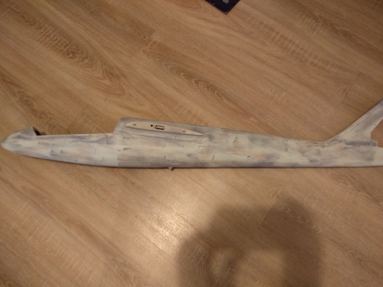

Skrzydła są przygotowane do kładzenia folii. W zasadzie dziś by się pojawiła, ale nie mogę się zdecydować co do malowania...
Kadłub, zalaminowany, dostał warstwę szpachlówki. Użyłem TROTON light.
IMG_20190917_194605.jpg [ 441.83 KiB | Przeglądany 10966 razy ]
Ja wiem, co powiecie, za grubo, nie równo :lol: no zgodzę się, cienkie nakładanie szpachlówki, gdy szybko schnie jest wyzwaniem :lol:
Trudno, będziemy szlifować, mam nadzieję, że za kilka kadłubów się nauczę :lol: 8-)
Post: 18 wrz 2019, o 07:15
Już nie będę marudzić że grubo - słowo zucha.
Kiedyś ta szpachlówka miała znaczny skurcz. Warto odczekać dobę przed lakierowaniem.
Obiecuje nie marudzić ;)
