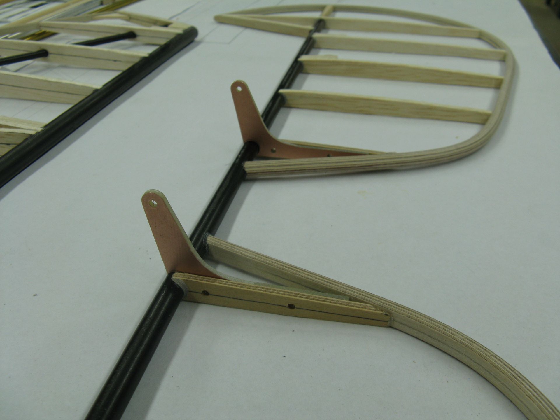

Dźwignie steru wysokości
r65.jpg [ 180.68 KiB | Przeglądany 25544 razy ]
r66.jpg [ 182.72 KiB | Przeglądany 25544 razy ]
r67.jpg [ 202.65 KiB | Przeglądany 25544 razy ]
Krzysiek
