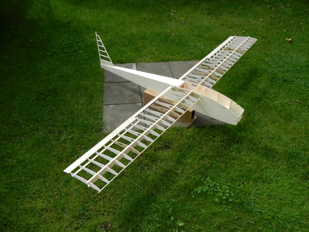

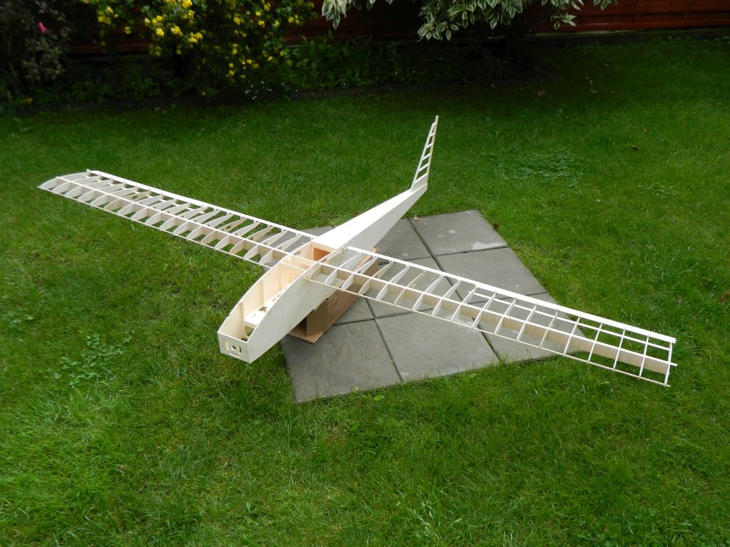

Płaty można było zdjąć z deski, tylna część kadłuba sklejona i parę listewek pionowego....czas na wstępną przymiarkę gotowych, powiedzmy że gotowych, elementów. Przód kadłuba złożony na "sucho" ;) . Zaczynam się bać tego modelu, jest :? ....obszerny? :lol:
Na razie wszystko pasuje, bez uwag :D .

Post: 5 wrz 2017, o 16:20
Całkiem fajnie wygląda, wręga silnikowa nie ze sklejki lotniczej?
Post: 5 wrz 2017, o 16:42
Posty: 3878
To tylko do zdjęcia :lol: , ze sklejki laminuje się. Będzie ze sklejki lotniczej 2 mm.
Post: 5 wrz 2017, o 22:22
Posty: 834
Jak na samolot całkiem, całkiem ;) Oś podwozia daj przed krawędzią natarcia. Będzie mniej problemów ze startem z trawy :)
