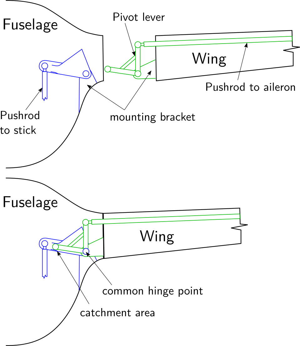

W dużym lotnictwie stosuje się szybkozłączne napędy w celu ułatwienia montażu oraz uniknięcia błędów.
Czy ma ktoś zdjęcia takich rozwiązań (lub schemat)? Widziałem gdzieś takie zdjęcie ale nie mogę odnaleźć.
Interesują mnie przekazywanie ruchu posuwisto-zwrotnego.
Poniżej zamieszczam rozwiązanie szybkorozłącznych napędów lotki, klapy oraz hamulca w skrzydle oraz kadłubie szybowca SZD-8 "Jaskółka" (Zdjęcie pochodzi z wykładu nr 41 PTL).
