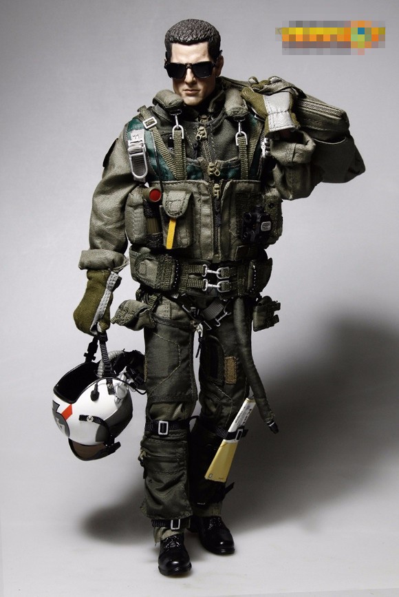

Ostatnio szukałem pilota, potrzebowałem całej postaci a jakoś Ken nie bardzo mi pasował :lol:
przeszukując neta trafiłem na takie cudeńka, można kupić samą głowę w skali 1:6
HTB1ll73JpXXXXbhXpXXq6xXFXXX0.jpg [ 71.25 KiB | Przeglądany 15686 razy ]
HTB14qHlLVXXXXaraXXXq6xXFXXXL.jpg [ 32.62 KiB | Przeglądany 15686 razy ]
Można dokupić resztę ciała o różnej budowie anatomicznej
HTB1BT9gLpXXXXaoXVXXq6xXFXXX9.jpg [ 104.19 KiB | Przeglądany 15686 razy ]
HTB14NZ8KVXXXXaaXXXXq6xXFXXXi.jpg [ 128.93 KiB | Przeglądany 15686 razy ]
O rodzajach ubranek nie wspominam, o cenach też nie wspomnę :lol:
HTB1om.aLXXXXXaPXpXXq6xXFXXXM.jpg [ 83.95 KiB | Przeglądany 15686 razy ]
HTB11zY1LXXXXXbKXFXXq6xXFXXXf.jpg [ 104.79 KiB | Przeglądany 15686 razy ]
Tańszą opcją będzie poszukanie zabawki Action man z lat 90 ;) na portalach aukcyjnych

Piotrek pokazał figurki z wyższej półki. Ceny ich są "zarąbiaste". Jest naprawdę czym zachwycać się. Zrobił się już z tego dość poważny interes. Przykład:
http://www.rcuniverse.com/magazine/arti ... le_id=1549
6a00e553cb00e488340148c7035cd0970c.jpg [ 212.73 KiB | Przeglądany 15588 razy ]
Jakby wydrukować piękną głowę i dłonie w 3D i zrobić formę wielokrotnego użycia, to można produkować "felków" co niemiara. Resztę postaci każdy by zrobił.
Są różne firmy oferujące różnej skali figurki które można zobaczyć w necie.
DSC_0765.jpg [ 125.96 KiB | Przeglądany 15588 razy ]
