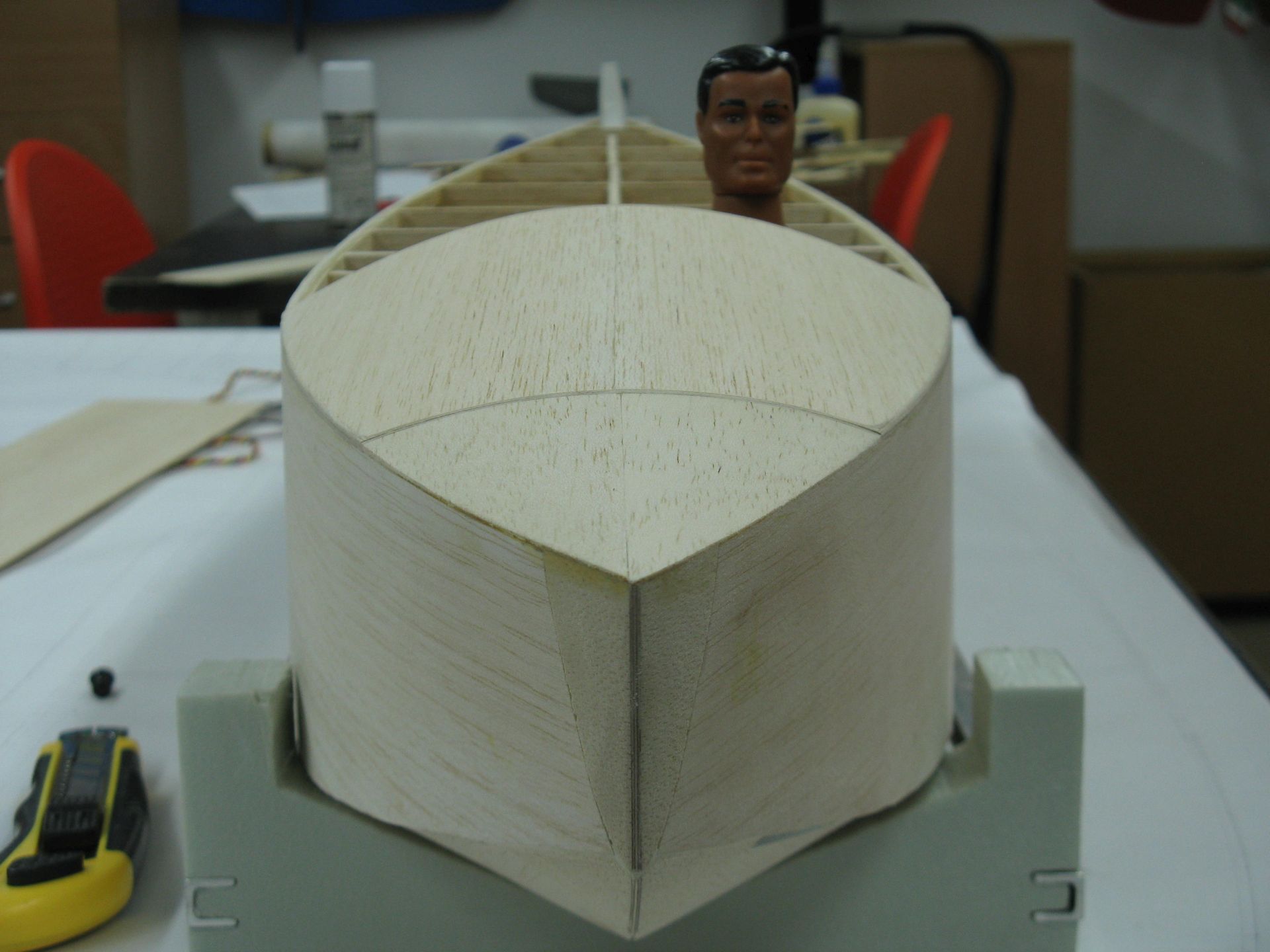

Oszlifowałem nos i przymierzyłem "pilota".
PZL-12 miał zamontowane do oblotu podwozie, więc postanowiłem zrobić podobnie. W kadłub wkleiłem klocki lipowe, w które wkleiłem rurki aluminiowe o wewnętrznej średnicy 3mm. W te rurki będzie wsuwane podwozie z drutu 3mm i blokowane przed wypadnięciem pierścieniami stalowymi takimi jak do mocowania kółek. Mam nadzieję, że zda to egzamin.
