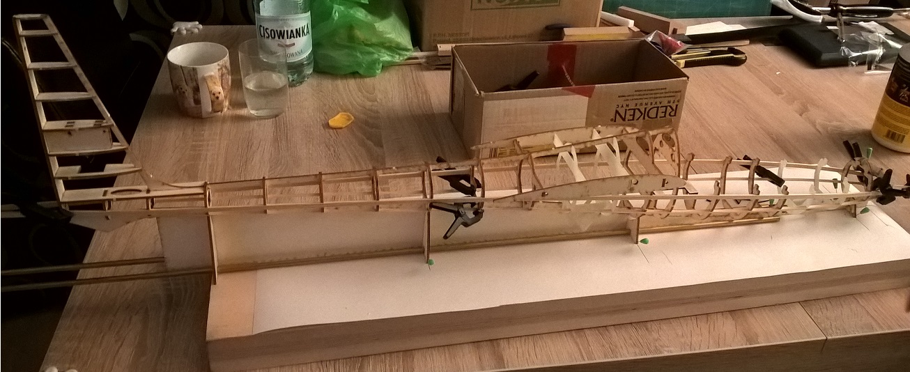

Post: 9 mar 2016, o 23:19
Powoli ruszam dalej. Dziś popracowałem z kadłubem.
Wręgi wklejone, doszły podłużnice. Główna 2x5, pomocnicze 3x3.
WP_20160309_22_12_15_Pro_40.jpg [ 304.2 KiB | Przeglądany 18120 razy ]
WP_20160309_22_12_29_Pro_40.jpg [ 403.79 KiB | Przeglądany 18120 razy ]
Na ostatnim zdjęciu, widać to co przeoczyłem tworząc formatki.
Tak mi czegoś brakowało, aż dostałem olśnienia... gdzie te otwory na haczyki i kable :lol:
Dochodzę też do wniosku, że każda wręga powinna mieć podstawkę. Tu nie ma co materiału oszczędzać.
Aktualnie ich brak, generuje trochę niepotrzebnej zabawy i ustawiania podczas montażu.
Szczególnie newralgiczny jest pionowy... od jego ustawienia będzie zależało jak będzie leżał poziomy względem skrzydeł. Tu trzeba uważać.

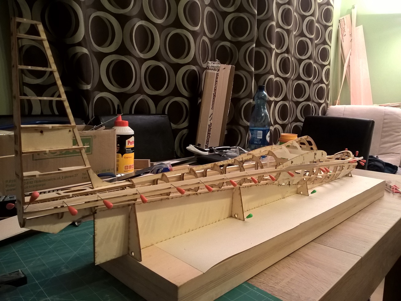

Post: 10 mar 2016, o 21:09
Dodałem obramowanie kabiny. Podwójna sosna 2x4, wyginana na mokro i klejona ze sobą.
WP_20160310_19_55_28_Pro_40.jpg [ 461.46 KiB | Przeglądany 18091 razy ]
WP_20160310_19_55_40_Pro_40.jpg [ 467.19 KiB | Przeglądany 18091 razy ]
Jak na razie, co etap to kolejny błąd. :evil:
Zabrakło wpustów na listewki obramowania kabiny od strony centropłata.
Drobiazg, ale było by lepiej niż kleić czołowo do wręgi.
Powoli dodaje paski poszycia (Balsa 3mm, w paskach po 6mm), aby ustabilizować kadłub i odpiąć go od deski.
WP_20160310_19_56_06_Pro_40.jpg [ 463.15 KiB | Przeglądany 18091 razy ]
