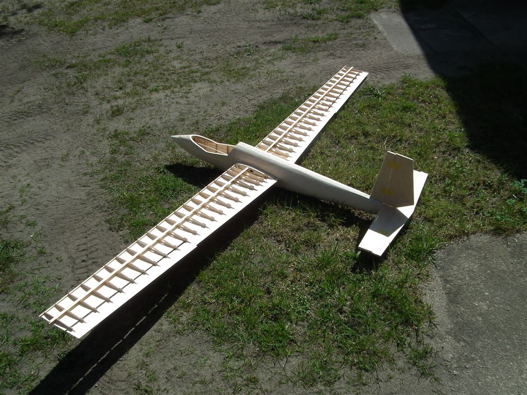

Post: 24 kwie 2015, o 13:59
małe postępy przy budowie mojego Kobuza ;) w tej chwili prezentuje się tak ....
DSCF5119_resized.JPG [ 201.94 KiB | Przeglądany 13794 razy ]
DSCF5118_resized.JPG [ 169.63 KiB | Przeglądany 13794 razy ]
DSCF5120_resized.JPG [ 198.89 KiB | Przeglądany 13794 razy ]
DSCF5126_resized.JPG [ 160.72 KiB | Przeglądany 13794 razy ]
Płaty oklejone będą w całości balsą , chodzi mi po głowie jeszcze zrobienie zawiasów lotek z tkaniny do delaminażu .
