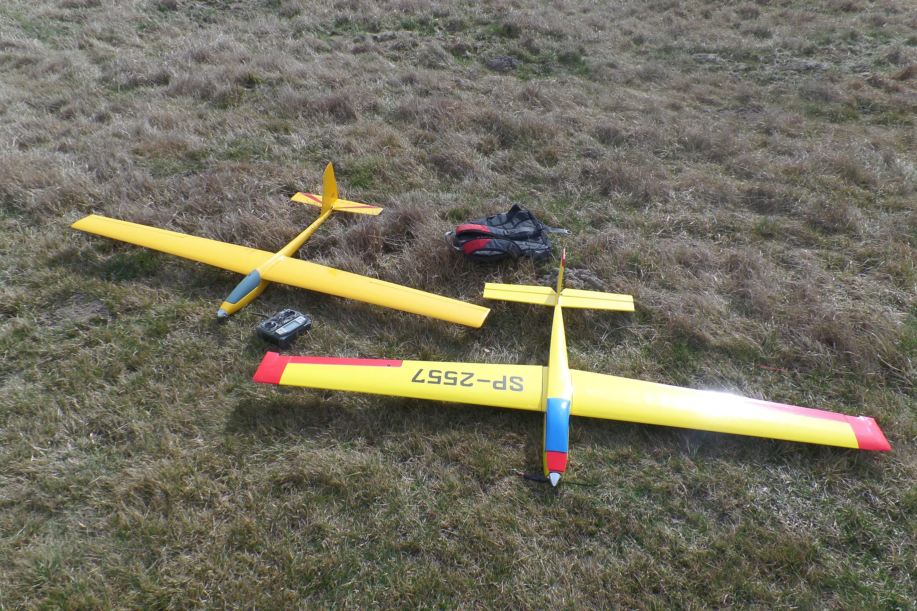

Miała być niedziela, ale warunki dziś dopisały i Milo mnie namówił.
Odbył się oblot Bekasa. :D
Na lotniku Bekas spotkał się z Kumakiem

Na wstępie bardzo dziękuję Milo, za pomoc a w zasadzie za oblot modelu.
Wszystko odbyło się bez wpadek i niespodzianek.
Pierwszy rzut z ręki (Jak widać nawet niebiosa nam sprzyjały dając znak w postaci świetlistej sylwetki samolotu :shock: :lol: ):
Model troszkę zbyt wyważony na ogon. Przesunąłem co się dało w kabinie, do przodu. Lekki trym na SW.
