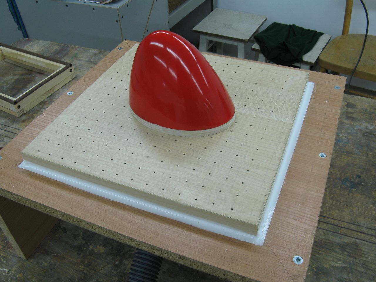

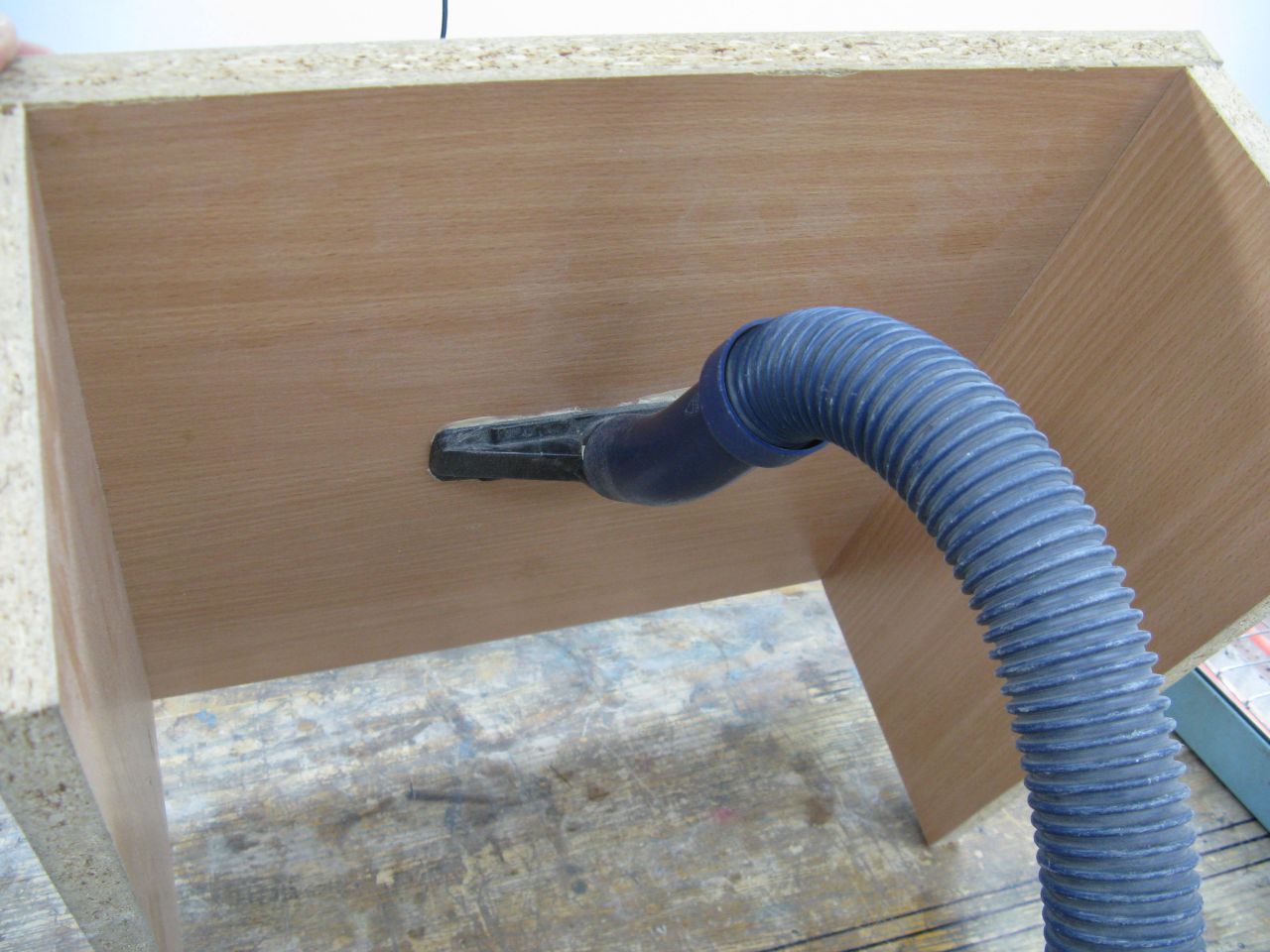

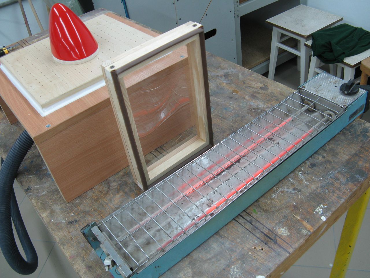

Aby zrobić przezroczysty nos, musiałem najpierw wykonać stół podciśnieniowy. Jako pompę wykorzystałem odkurzacz warsztatowy. Ponieważ nie robiłem jeszcze kabin taką technologią, zakupiłem 4szt. tworzywa PET 0,5mm i ilość okazała się na styk, bo dopiero czwarta sztuka wyszła w miarę dobrze.

Bardzo fajnie wygląda, powiedz czemu pierwsze egzemplarze się nie udały?
Za małe podciśnienie, za słabo rozgrzany materiał?
Także myślę o budowie takiego stołu, jaki zastosowałeś rozstaw i rozmiar otworów?
