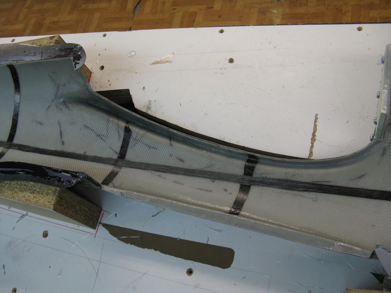

Trochę czasu minęło zanim mogłem wziąć się za model. Założyłem kadłub w formie. Pierwsza warstwa, to farba podkładowa APP, a potem 1warstwa tkaniny szklanej 110g/m2 i dwie 163g/m2. Usztywnienia są z rowingu węglowego 100g. Obie połówki są sklejone na taśmę szklaną. Teraz trzeba poczekać aż to wyschnie i spróbować odformować kadłub.

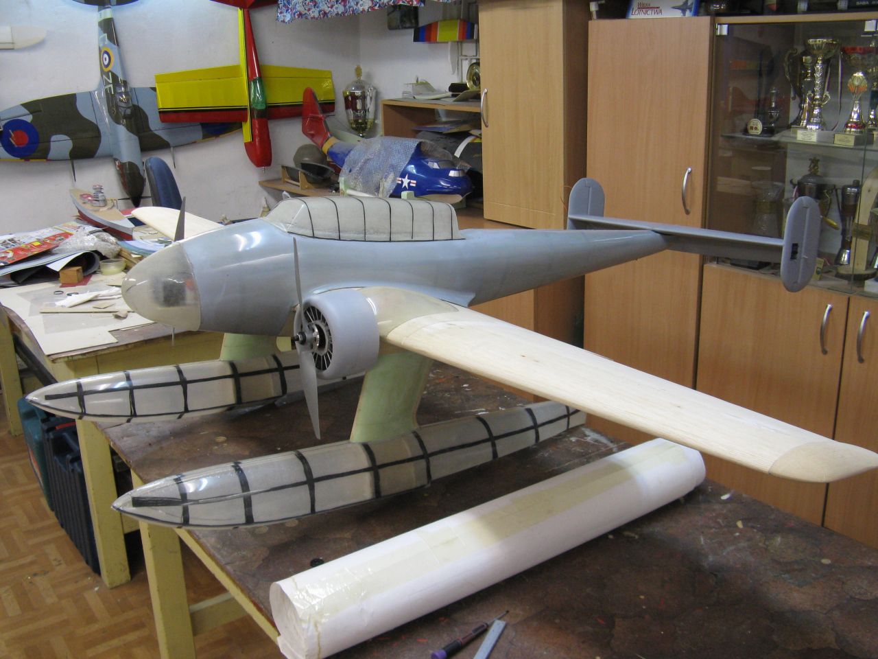

Wstępnie poskładałem model wraz z wyposażeniem aby sprawdzić, jak wygląda kwestia wyważenia. Okazuje się, że przy akumulatorach 4S wysuniętych trochę do przodu na specjalnej półce, środek ciężkości jest w odległości 125mm od natarcia czyli akurat tu, gdzie powinien być

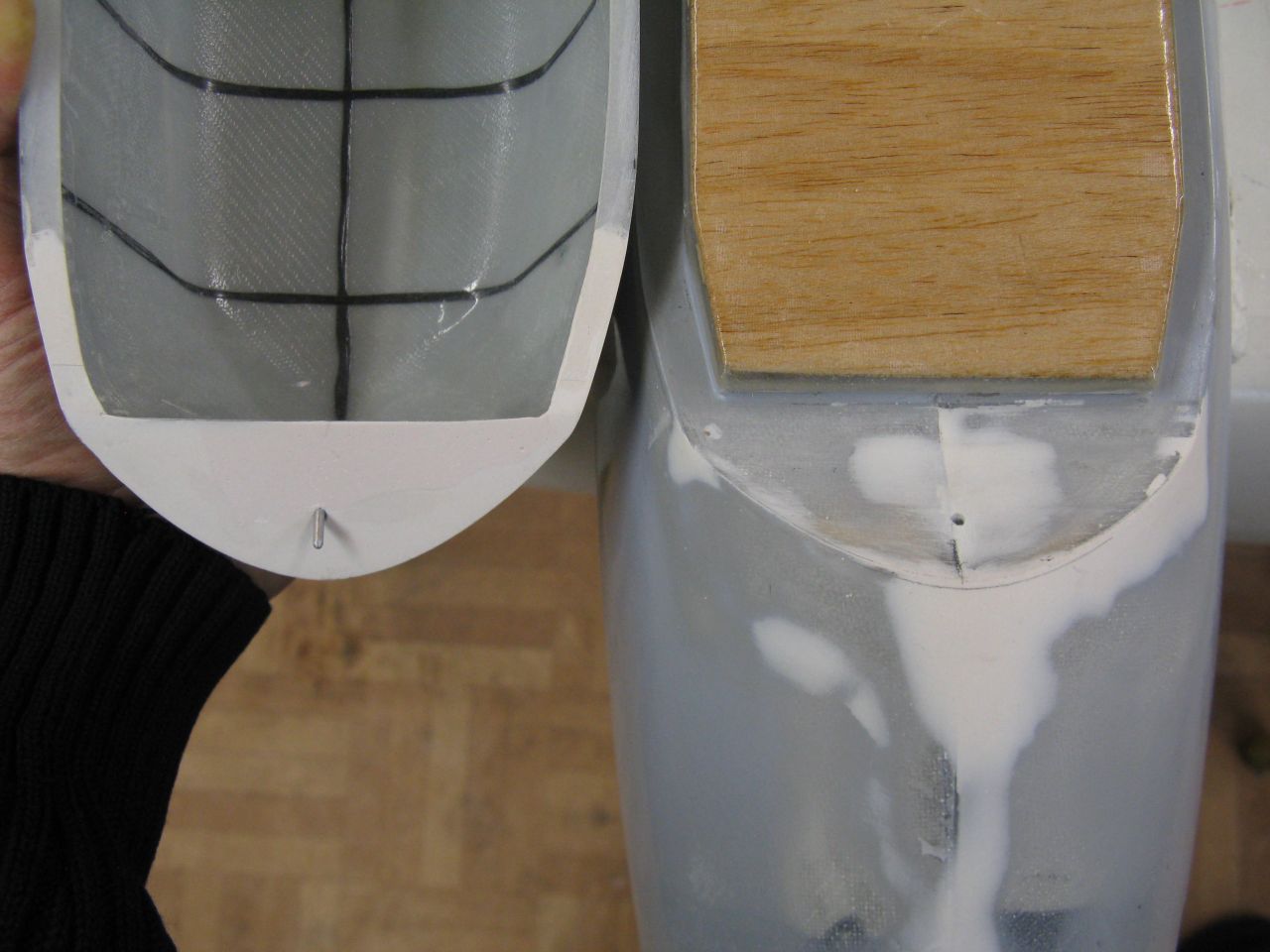

Trochę prac przy kadłubie. Pokrywa luku pod kabiną pilota, która ma na celu uszczelnienie modelu przed dostaniem sie wody, oraz fragment kadłuba pod skrzydłami.

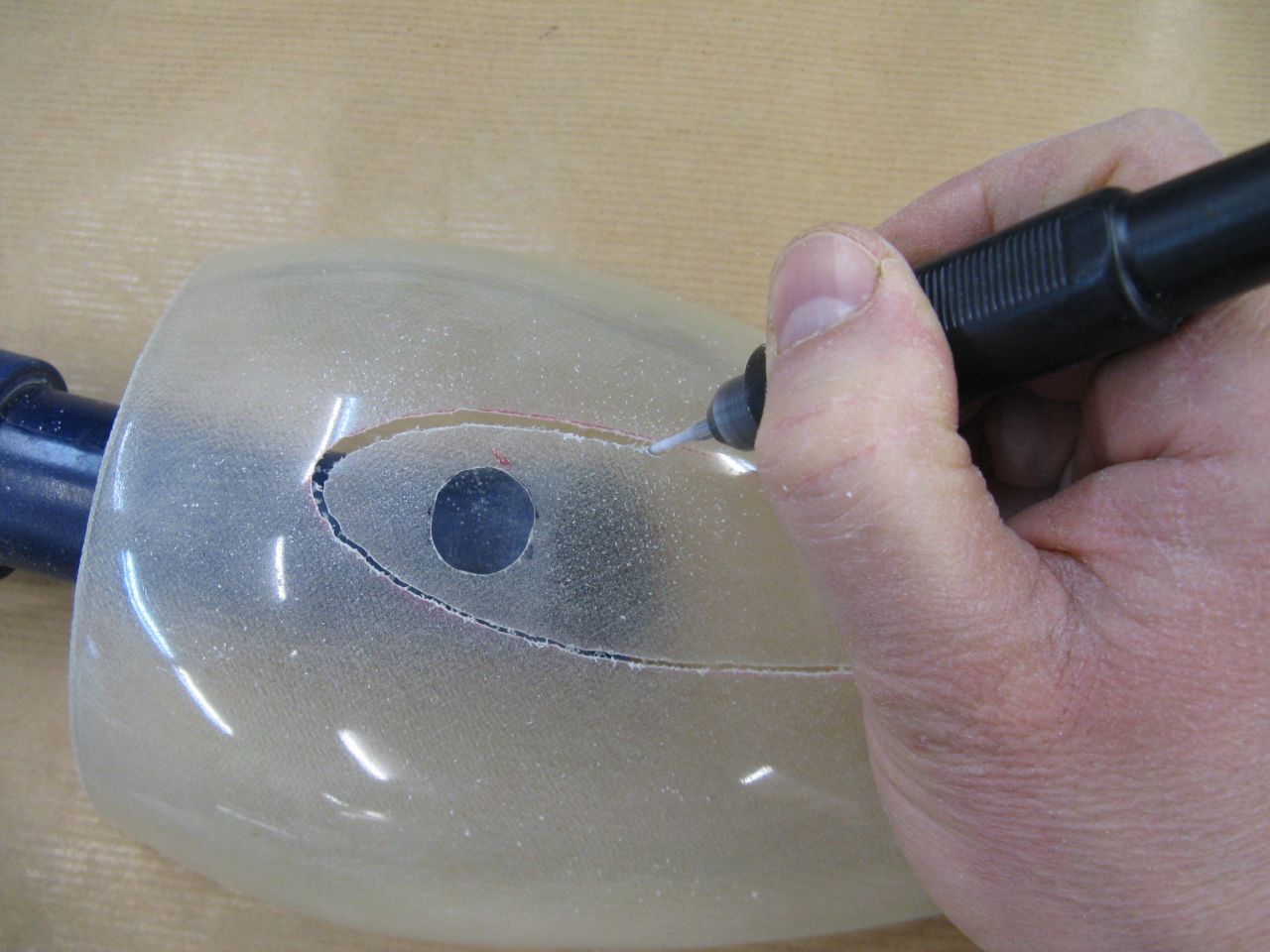

Trochę gimnastyki było z dopasowaniem osłon silników, przez które przechodziło mocowanie pływaków do skrzydeł. Początkowo chciałem przeciąć osłonę na pół, ale potem doszedłem do wniosku, że będzie ładniej jak wytnę otwór w kształcie kropli i przez niego włożę pływak.
