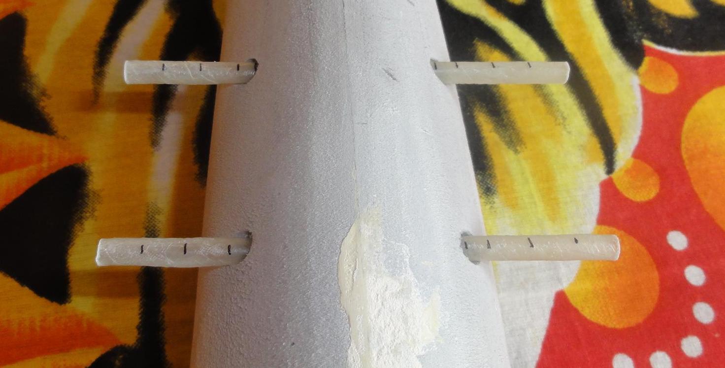

Kolejnym etapem - jest przyklejenie rurek laminatowych do kadłuba. Jeśli tylko one będą dobrze wklejone - centropłat ze styroduru też będzie równo. Smaruję soudalem 66A same rurki i ustawiam całość łącznie z płatami. Kontroluję odpowiedni kąt oraz prostopadłość względem kadłuba (np. mierzę odległości od końcówek skrzydeł do steru kierunku)
98.JPG [ 130.86 KiB | Przeglądany 15462 razy ]
