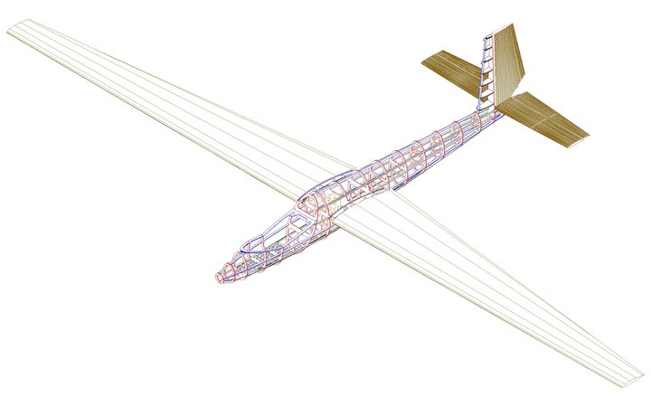

Dobra chłopaki. Założyłem temat o kobuzie bo rysowanie będzie przebiegało równolegle z kończeniem rysunków Bociana z innego tematu. W Bocianie muszę całkowicie przeprojektować skrzydła które będą mocowane na okuciach. Na te i inne okoliczności pozbywam się wszystkich modeli elektrycznych i innych zbędnych gadżetów.
Samego Kobuza oprę na polecanym przez was profilu SD6060. Skrzydła całkowicie pokryte balsą 1.5mm. Szczęściem mam jeszcze ze 40 desek tego towaru. Kadłub skorupowy, bryła kadłuba jest dosyć prosta w narysowaniu. Skrzydła też nie są jakieś tragiczne, boję się hamulców aerodynamicznych bo są w kiepskawym miejscu ale może da się radę.

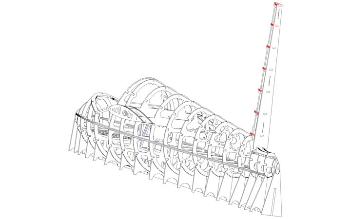

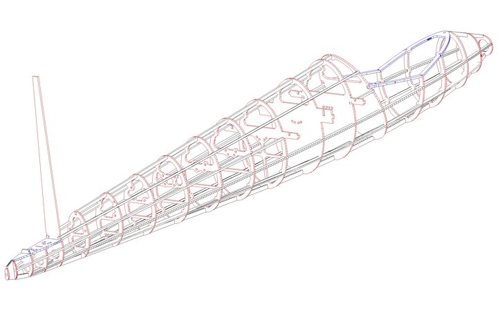

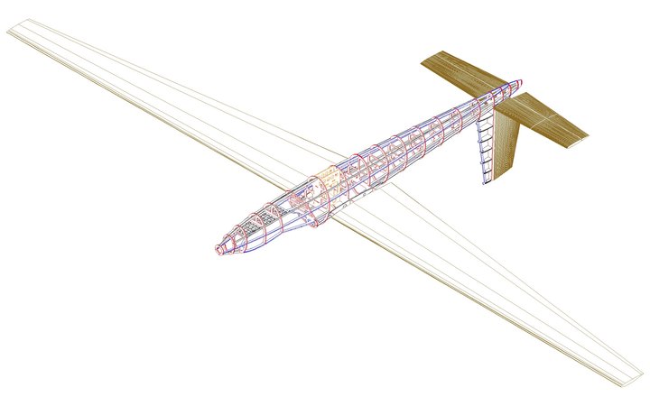

Post: 21 kwie 2015, o 21:00
Odgrzewam starego kotleta w wersji 2600. Stan rysowania jak na screenie. Trochę wrzuciłem na pfmrc. Postaram się dość szybko opracować i wyciąć kadłub. W sumie już niedużo zostało do narysowania. Skrzydła potem.

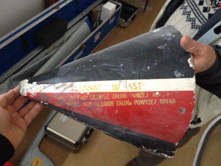

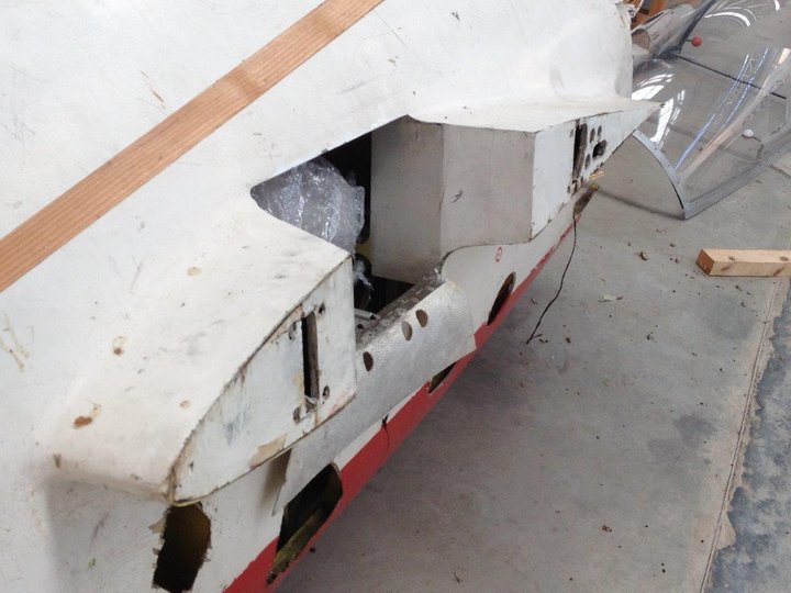

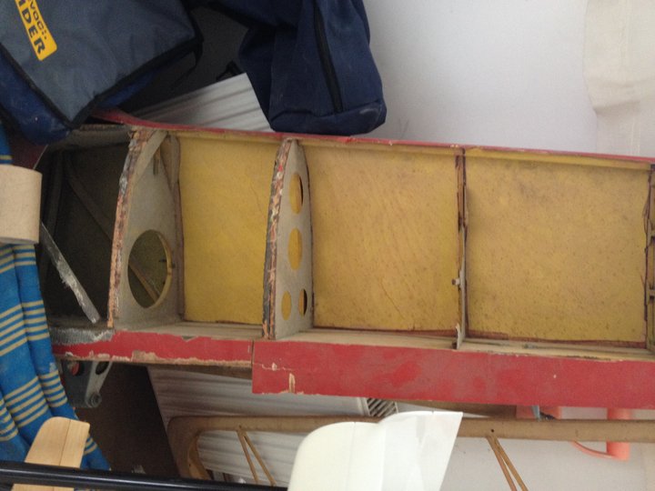

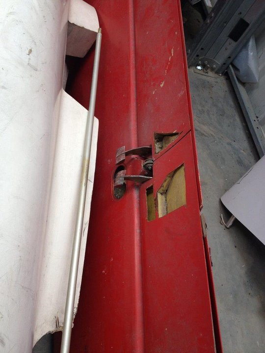

Hej, zrobiłem kilka zdjęć Kobuza 3 (a raczej tego co z niego zostało) który stoi na Bezmiechowej, może się komuś przydadzą przy budowie.
Jakby była potrzeba zrobienia jakiegoś konkretnego szczegółu to z chęcią pomogę, latam tu do niedzieli, mogę również wrzucić foty Salamandry. Jak kogoś interesuje Zefir 2a bądź Czapla to również mam dostęp do tych szybowców.

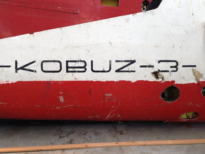

Post: 22 kwie 2015, o 13:54
Jeżeli możesz to poprosiłbym zdjęcie poziomego z góry, a najlepiej końcówek statecznika, jaki mają dokładnie obrys i zdjęcie, dokładniejsze napisu/nazwy szybowca "Kobuz-3" , znaków rejestracyjnych, chodzi mi o krój.
Dobrze by było jakbyś opisał i udokumentował zdjęciami kolorystykę szybowca.

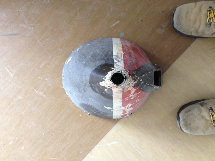

Post: 25 kwie 2015, o 11:58
Posty: 23
I jeszcze pare zdjeć.

Post: 25 kwie 2015, o 12:46
Dziękuję za zdjęcia. Gdybyś mógł jeszcze zrobić zdjęcie łoża statecznika poziomego. To jest w sumie wielka niewiadoma przy robieniu projektu Kobuza.

Post: 25 kwie 2015, o 13:10
A jest możliwość sfotografowania znaków rejestracyjnych? Dzięki za dotychczasowe zdjęcia :) .
