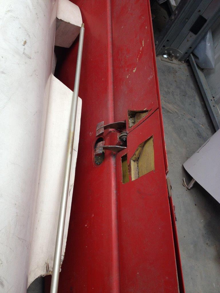

Post: 25 kwie 2015, o 11:58
Posty: 23
I jeszcze pare zdjeć.

Post: 25 kwie 2015, o 12:46
Posty: 3022
Dziękuję za zdjęcia. Gdybyś mógł jeszcze zrobić zdjęcie łoża statecznika poziomego. To jest w sumie wielka niewiadoma przy robieniu projektu Kobuza.
