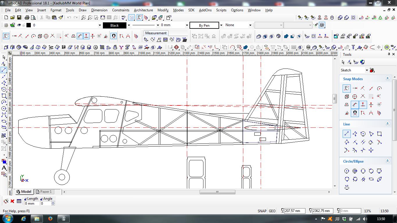

Historia toczy się tylko powoli :lol: A to dlatego że plan na początku był taki, że ja buduje szybowca a kolega miał mieć holownika, ale się rozmyślił i poszedł w styropiany a bez holownika z takim szybowcem szału nie zrobię. Jedyną nadzieją jest to, że pilot mi rośnie i że zrobimy rodzinny "Dream Team " :D tylko muszę zbudować mu holownika. Na razie jestem na etapie zbierania materiałów i rysowania a od września zabieram się za budowę czegoś takiego
MWSnap005.jpg [ 179.01 KiB | Przeglądany 12959 razy ]
