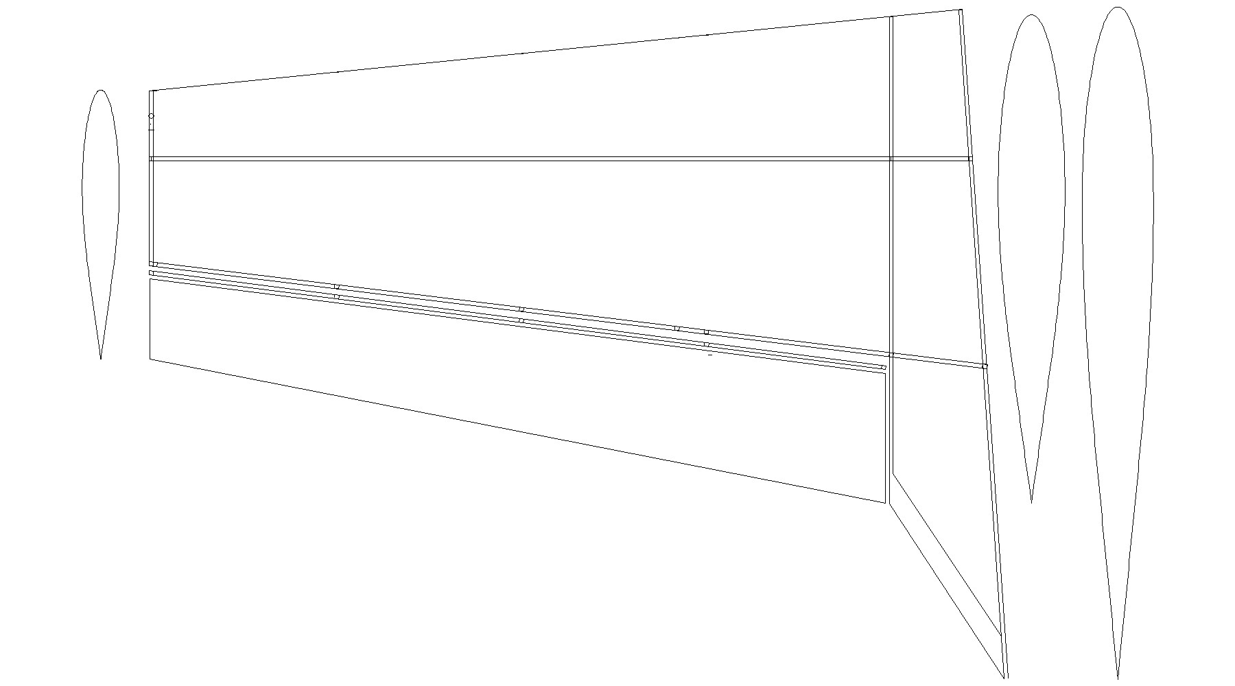

Profil i obrys skrzydła mam od Pana Sławka za co serdecznie mu dziękuje :)

A co kolo zebate robi na rysunku?

Wypadek przy pracy a konkretnie to błąd zapisu. Tak wygląda prawidłowy.
funtana proflile skrzydła.JPG [ 107.07 KiB | Przeglądany 13622 razy ]
