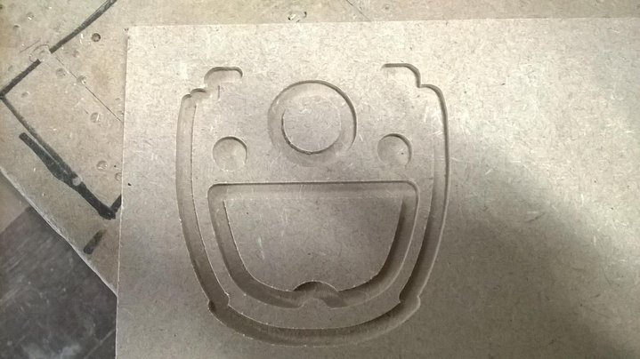

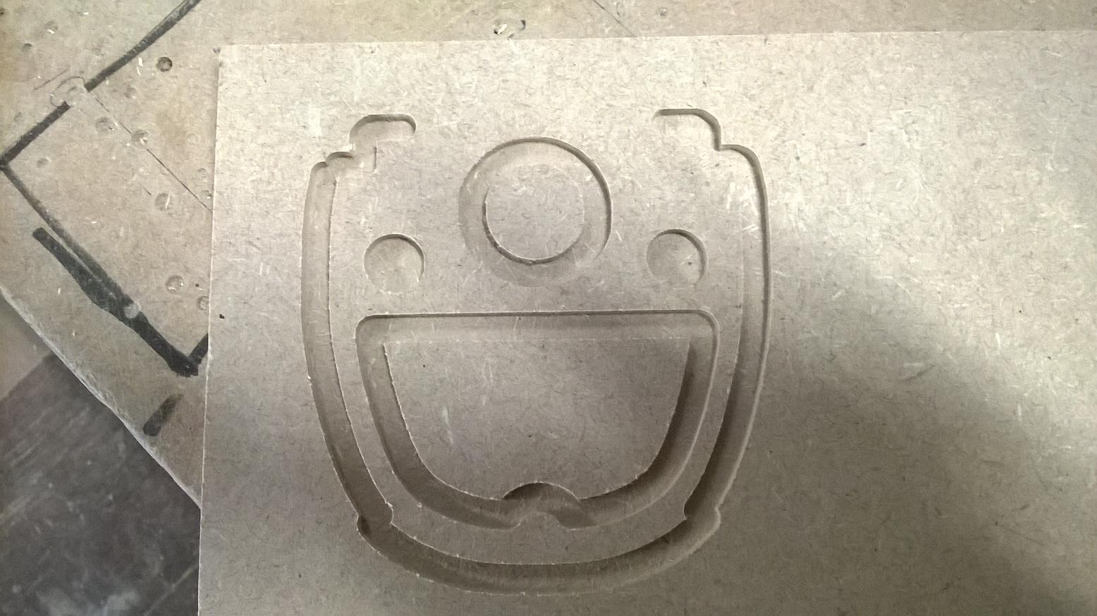

Maszyna nawet nie ruszy bo wie ze są linie nie połączone dlatego w sobotę spędziliśmy troszkę nad tym zagadnieniem a po wyszło mniej więcej tak:
WP_20140823_002.jpg [ 214.79 KiB | Przeglądany 9460 razy ]
Frezowane frezem 6mm, nie miał cieńszego.
