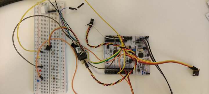

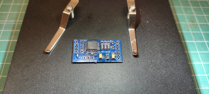

Zatem powstał prototyp, który wyglądał tak:
IMG_20231118_150213.jpg [ 582.64 KiB | Przeglądany 8365 razy ]
W skrócie trochę kabli, płytka deweloperska STM32, płytka stykowa (breadboard), diody do komunikacji.
Po ogarnięciu pierwszych wyzwań jakimi było monitorowanie i generowanie sygnału PPM, z odbiornika do ESC.

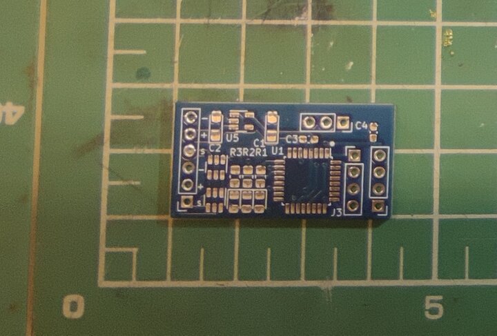

Przygotowałem pierwszy prototyp urządzenia.
IMG_20231117_185721.jpg [ 498.88 KiB | Przeglądany 8365 razy ]
Potem był drugi prototyp:
IMG_20231117_185740.jpg [ 290.64 KiB | Przeglądany 8365 razy ]

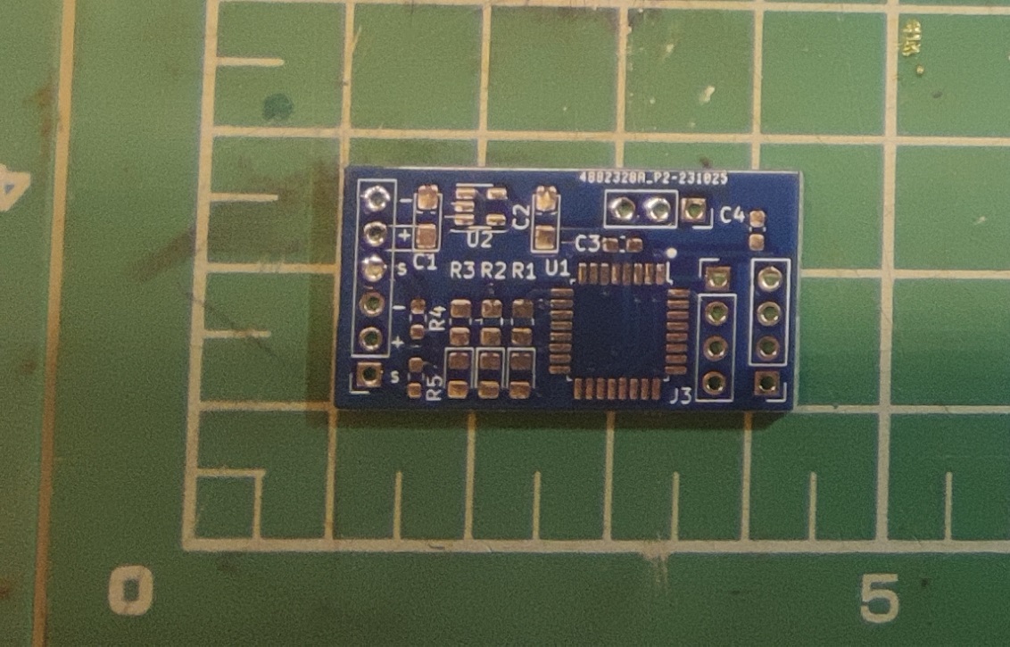

Potem trzeci prototyp:
IMG_20231117_185800.jpg [ 289.28 KiB | Przeglądany 8365 razy ]

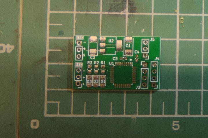

Potem czwarty:
IMG_20231117_185820.jpg [ 258.36 KiB | Przeglądany 8365 razy ]

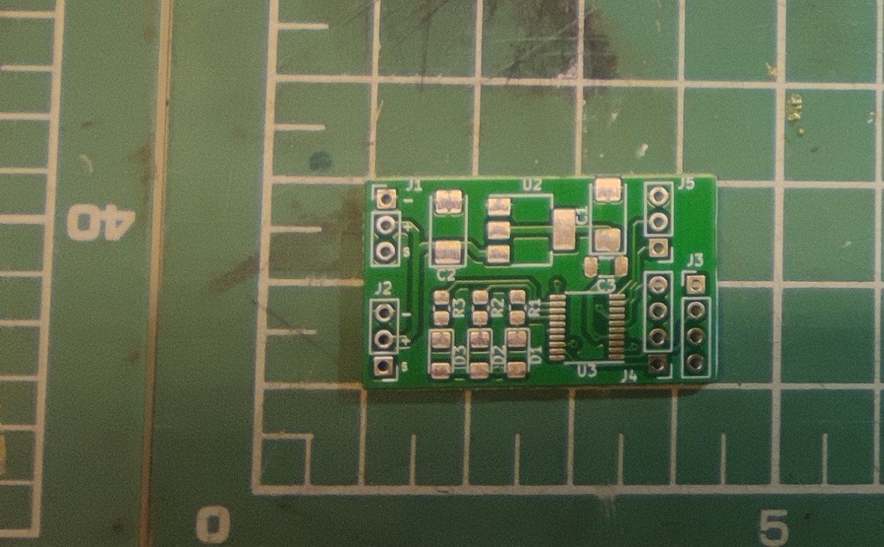

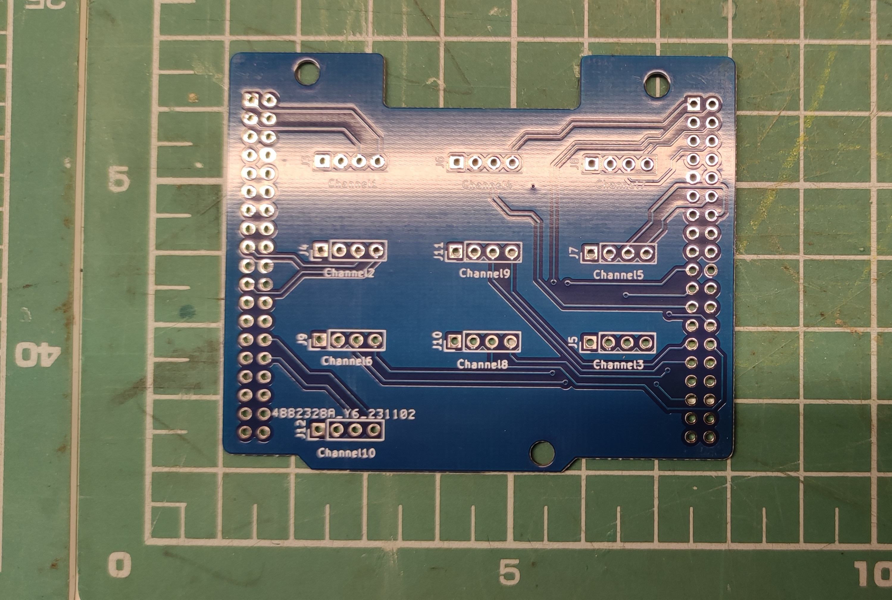

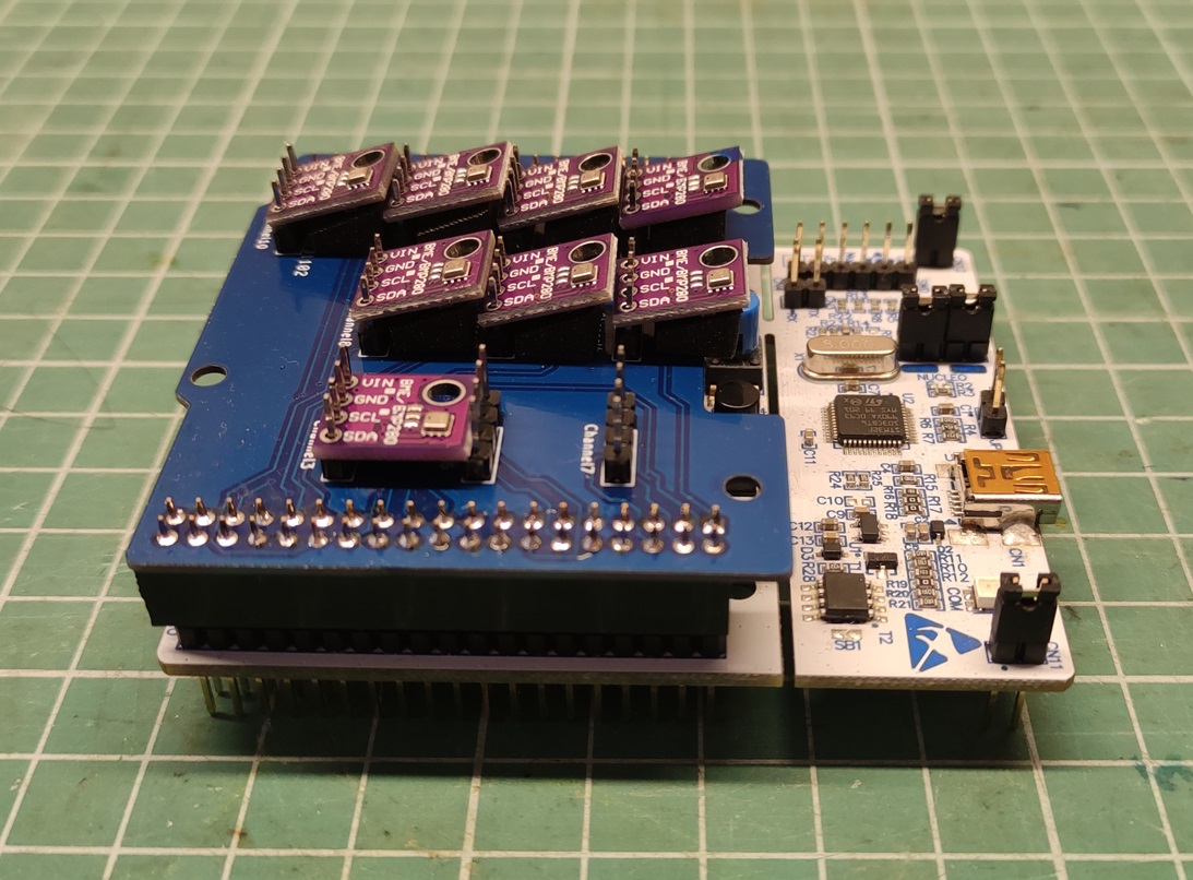

Oprócz prototypów urządzenia zaprojektowałem i wykonałem także płytkę do testowania sensorów.
Chodziło trochę o sprawdzenie fabryki by upewnić się, że sensory z różnych partii raportują te same wartości.
Testy wypadły pomyślnie, faktycznie fabryczne dane kalibracyjne pozwalają uzyskiwać te same / porównywalne w granicy błędu wartości.

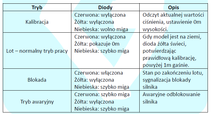

Jeśli chodzi o zaimplementowane funkcje, to można wyróżnić następujące tryby pracy:
Zrzut ekranu 2023-11-18 153341.png [ 73 KiB | Przeglądany 8365 razy ]

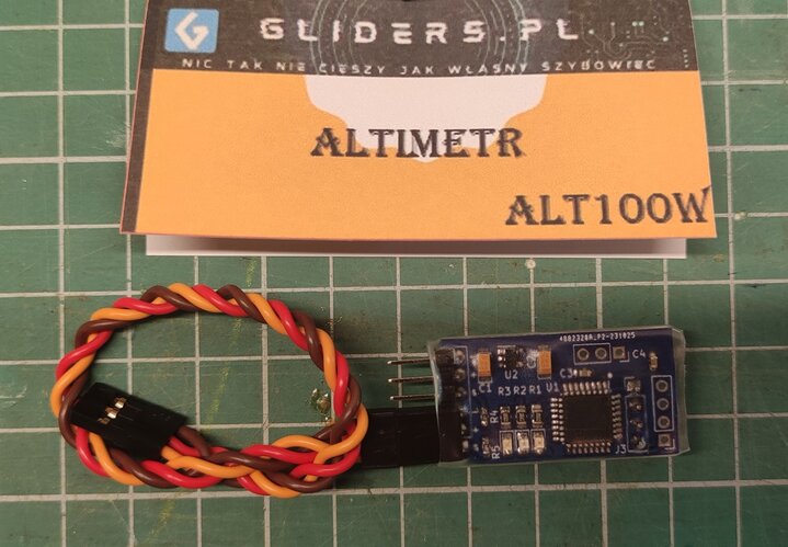

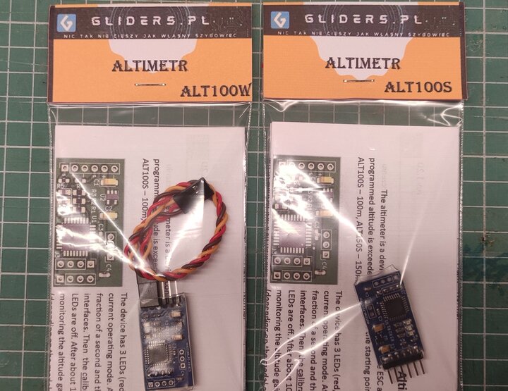

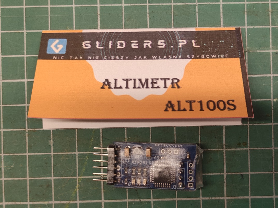

Urządzenie aktualnie jest w dwóch wersjach.
IMG_20231120_195046.jpg [ 290.23 KiB | Przeglądany 8291 razy ]
ALT100S - socket - czyli złącza
IMG_20231120_194559.jpg [ 275.33 KiB | Przeglądany 8291 razy ]
ALT100W - wire - czyli z wlutowanym przewodem

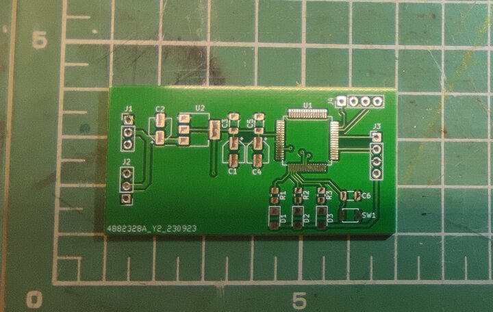

Post: 24 lis 2024, o 20:49
Posty: 1753

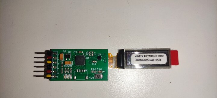

Zabawy ciąg dalszy... jakiś czas temu opracowałem kolejną wersję już z wyświetlaczem - Altimetr PRO.
Ale z tym projektem chcę pójść jeszcze o krok dalej i stosować inne bardziej nowoczesne sensory.
Zatem powstaje powoli wersja PRO V2. I kolejna płytka... już przestałem liczyć ich rewizje...

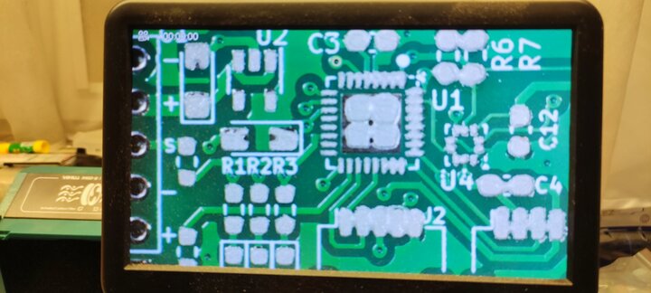

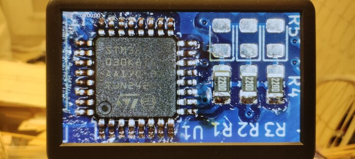

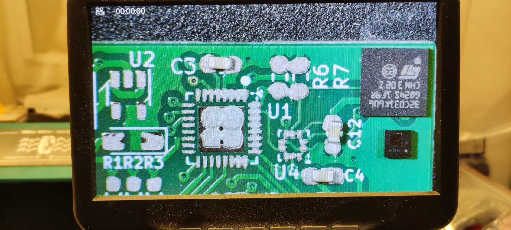

IMG_20241120_173335.jpg [ 584.52 KiB | Przeglądany 2728 razy ]
IMG_20241120_174206.jpg [ 653.28 KiB | Przeglądany 2728 razy ]
I po montażu elementów górnej warstwy, jest ich jeszcze kilka od spodu, ale najpierw chcę uruchomić nowy procesor jak i czujnik.
IMG_20241120_185858.jpg [ 608.29 KiB | Przeglądany 2728 razy ]

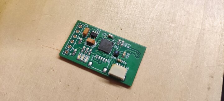

Temat dalej w toku, do wersji z poprzedniego postu napisałem nowy firmware, wprowadziłem kilka ulepszeń
i wiadomo co... powstała kolejna rewizja płytki.
IMG_20250126_200419.jpg [ 636.09 KiB | Przeglądany 2018 razy ]
Jest kilka zmian, przede wszystkim przeniosłem przycisk na górę płytki dla wygodniejszej obsługi.
Nowy sensor jak i nowy procesor sprawują się wyśmienicie 8-)
