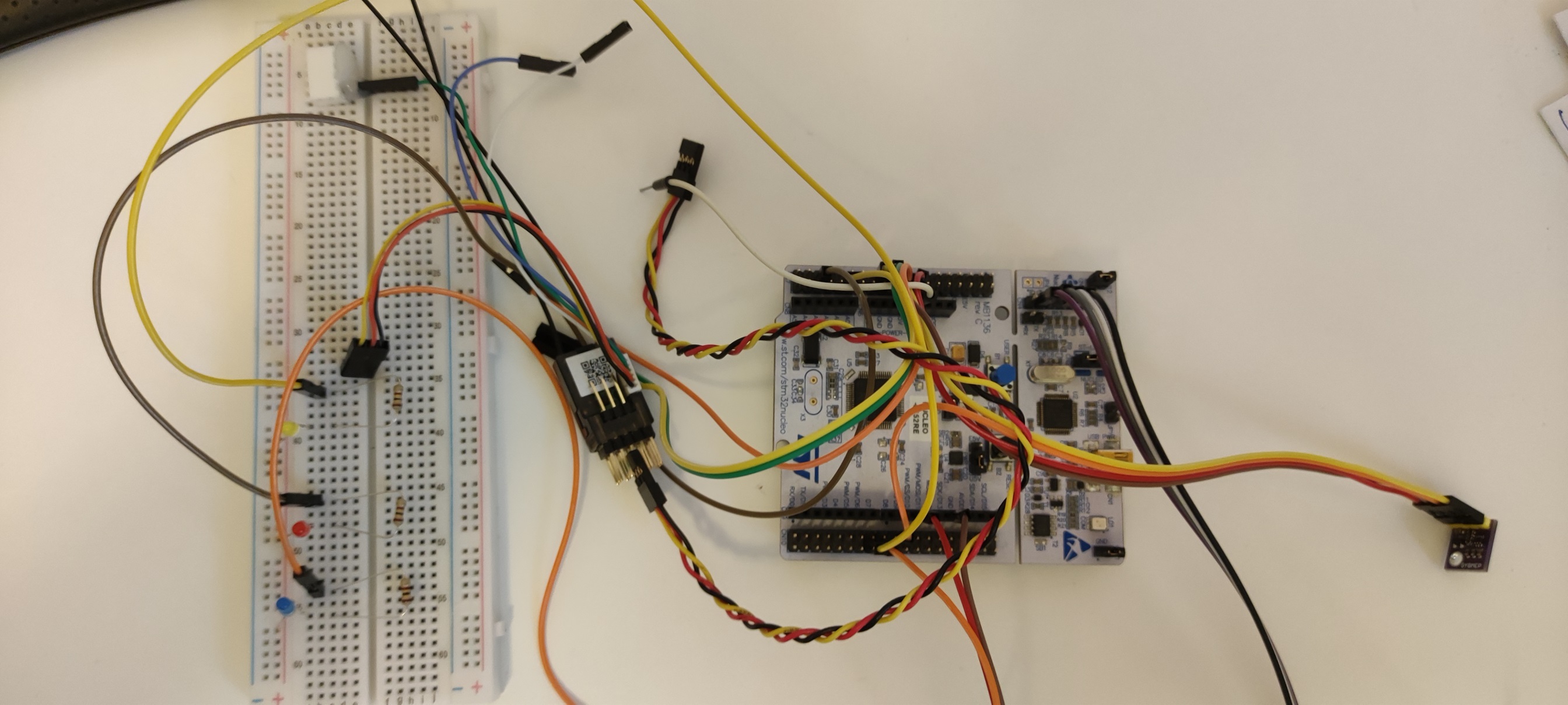

We wrześniu rozpocząłem nowy projekt, może dość nietypowy jak na forum modelarskie
ale dalej z modelami związany. Chodziło o altimetr - czyli urządzenie które monitoruje wysokość
i wyłącza silnik na określonym pułapie.
Po wstępnym określeniu wymagań dla takowego urządzenia zacząłem prototypowanie.
Sercem układu miał być mikroprocesor z rodziny STM32, gdyż takowy miałem pod ręką,
to po pierwsze a po drugie to świetne mikrokontrolery z dużą ilością pamięci Flash, do tego
bardzo wydajne.
Zatem powstał prototyp, który wyglądał tak:
IMG_20231118_150213.jpg [ 582.64 KiB | Przeglądany 12555 razy ]
W skrócie trochę kabli, płytka deweloperska STM32, płytka stykowa (breadboard), diody do komunikacji.
