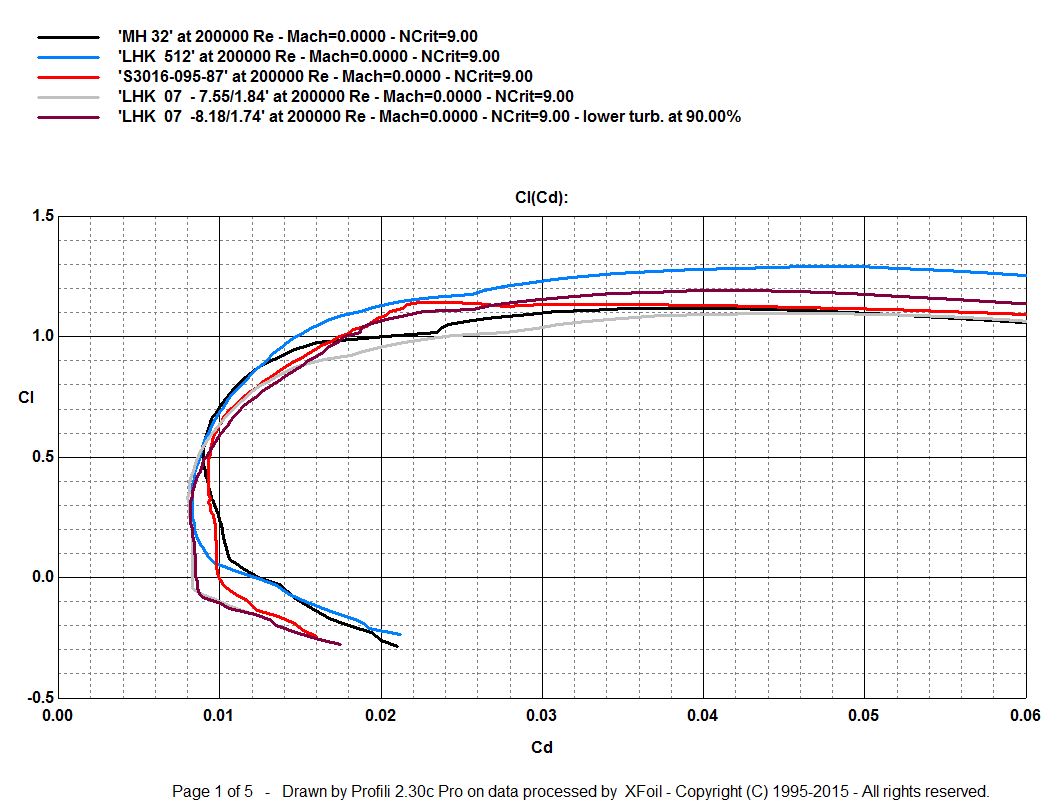

Tutaj jest kilka propozycji. Te dwa ostatnie chyba najlepsze. Zaznaczam jeszcze raz, to tylko moja skromna opinia. Najlepiej to sprawdzic XFLR5.
Lars 1.JPG [ 165.93 KiB | Przeglądany 12435 razy ]
Proponuje tez zastosowac keson od krawedzi natarcia co najmniej do dzwigara, gora i dol.

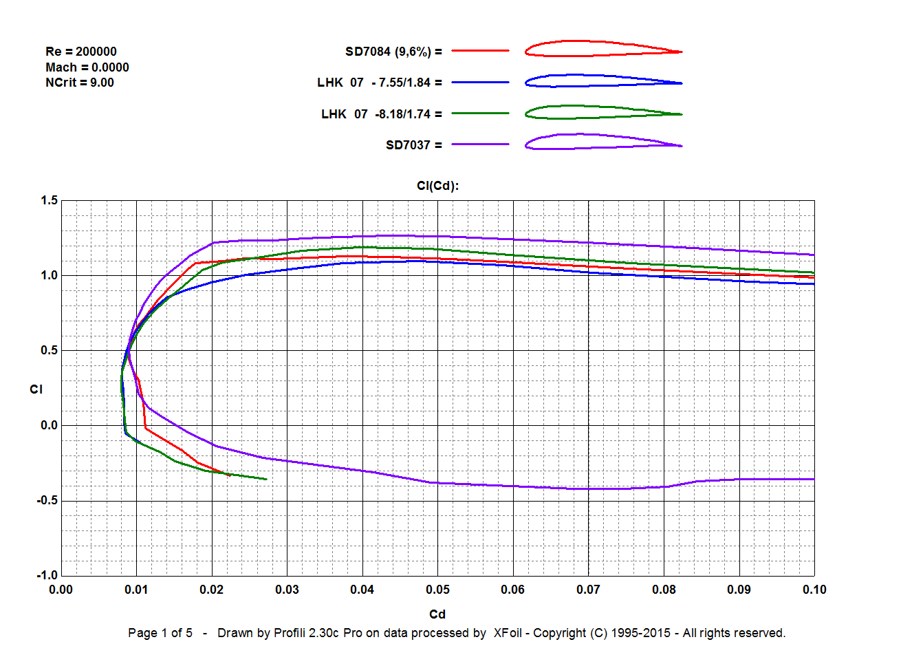

A czy brałeś pod uwagę SD7037 ?
profile.png [ 46.67 KiB | Przeglądany 12428 razy ]
Wygląda równie dobrze, a od Cl 0,5 lepiej.

Tomek,
Powyzej Cl 0.5 SD7084/7037 wygladaja lepiej ale tez duzo gorzej ponizej 0.5. Male Cd ponizej 0.5 daje lepsze penetrownie pod wiatr i mniejsze opadanie. SD7037 nie bralbym pod uwage, za duzy opor.
Na rysunkach nie ma wagi Lars wiec trudno wiecej powiedziec, ale wszystko zalezy co chce sie osiagnac.
Najlepiej zrobic analize porownacza za znanym modelem tak ja zrobilem w Twoim watku Puchacz (piekna robota ten Twoj model!).

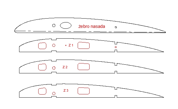

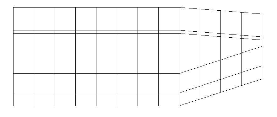

Skrzydło.
Profil usnps 3 10 %, dźwigary sosna 12x3, pomocniczy 5x5. Żebra z balsy 2 mm, podobnie kesony, spływ i nakładki na żebra. Łącznik z pręta utwardzonego fi 6 mm. Natarcie z dwóch warstw balsy: 3 mm i 8 mm. Szczegóły konstrukcji wkrótce.

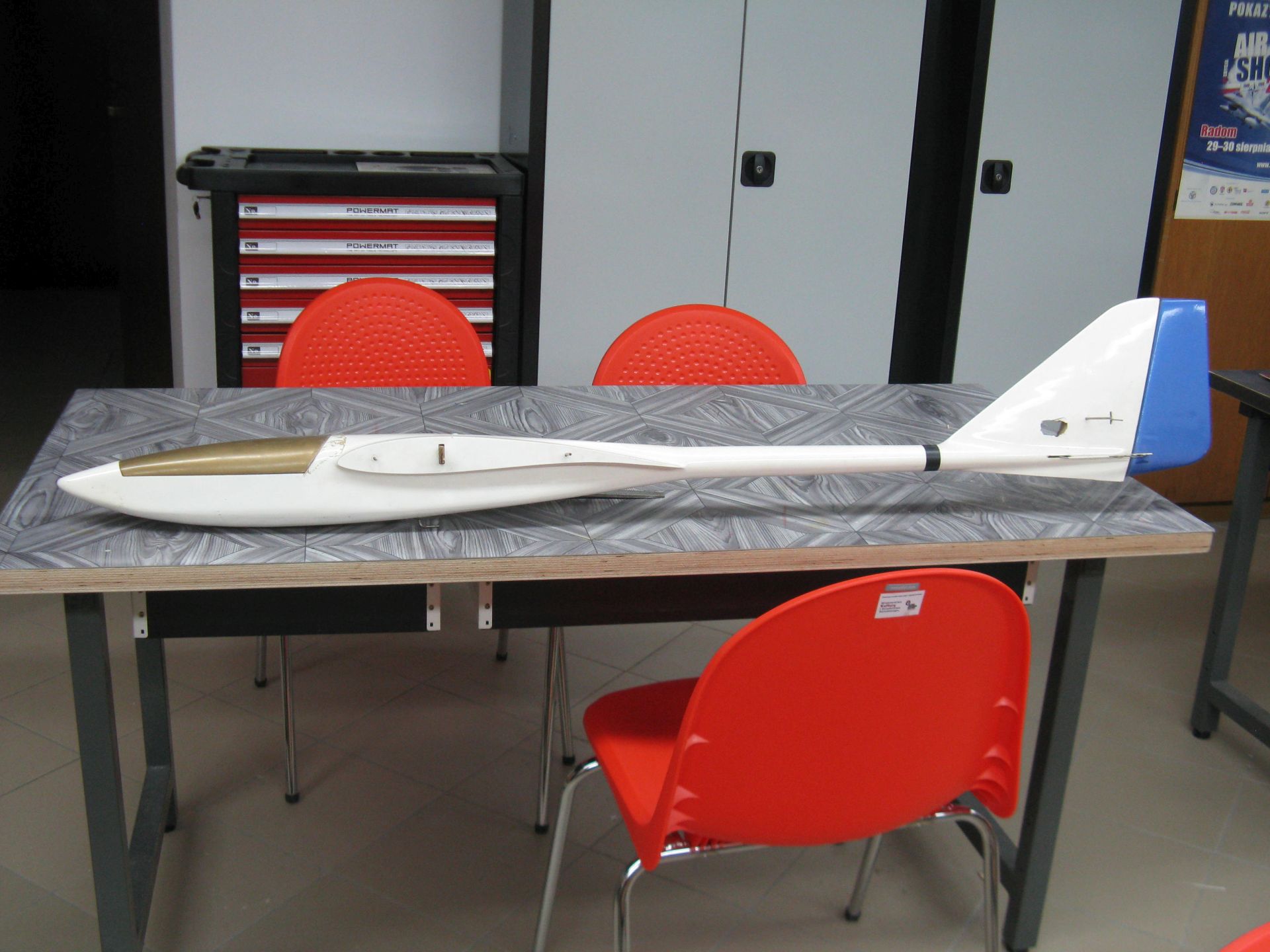

No proszę, bardzo ciekawy temat. Sam byłem pod wrażeniem tego typu szybowców i postanowiłem zrobić taki egzemplarz posiłkując się rysunkiem ze Skrzydlatej Polski z połowy lat 80-tych. Narysowałem plan i zrobiłem. Poszukam skrzydeł, bo gdzieś leżą na strychu. W końcu model ma już ponad 20 lat :roll: .
IMG_3316.jpg [ 416.63 KiB | Przeglądany 12144 razy ]
IMG_3317.jpg [ 255.31 KiB | Przeglądany 12144 razy ]
Krzysiek

Bardzo ładna sylwetka kadłuba...nowoczesna!

Wow :) , model latał? Może jakieś wrażenia z lotów ;)
