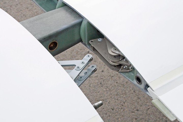

W dużym lotnictwie stosuje się szybkozłączne napędy w celu ułatwienia montażu oraz uniknięcia błędów.
Czy ma ktoś zdjęcia takich rozwiązań (lub schemat)? Widziałem gdzieś takie zdjęcie ale nie mogę odnaleźć.
Interesują mnie przekazywanie ruchu posuwisto-zwrotnego.
Poniżej zamieszczam rozwiązanie szybkorozłącznych napędów lotki, klapy oraz hamulca w skrzydle oraz kadłubie szybowca SZD-8 "Jaskółka" (Zdjęcie pochodzi z wykładu nr 41 PTL).

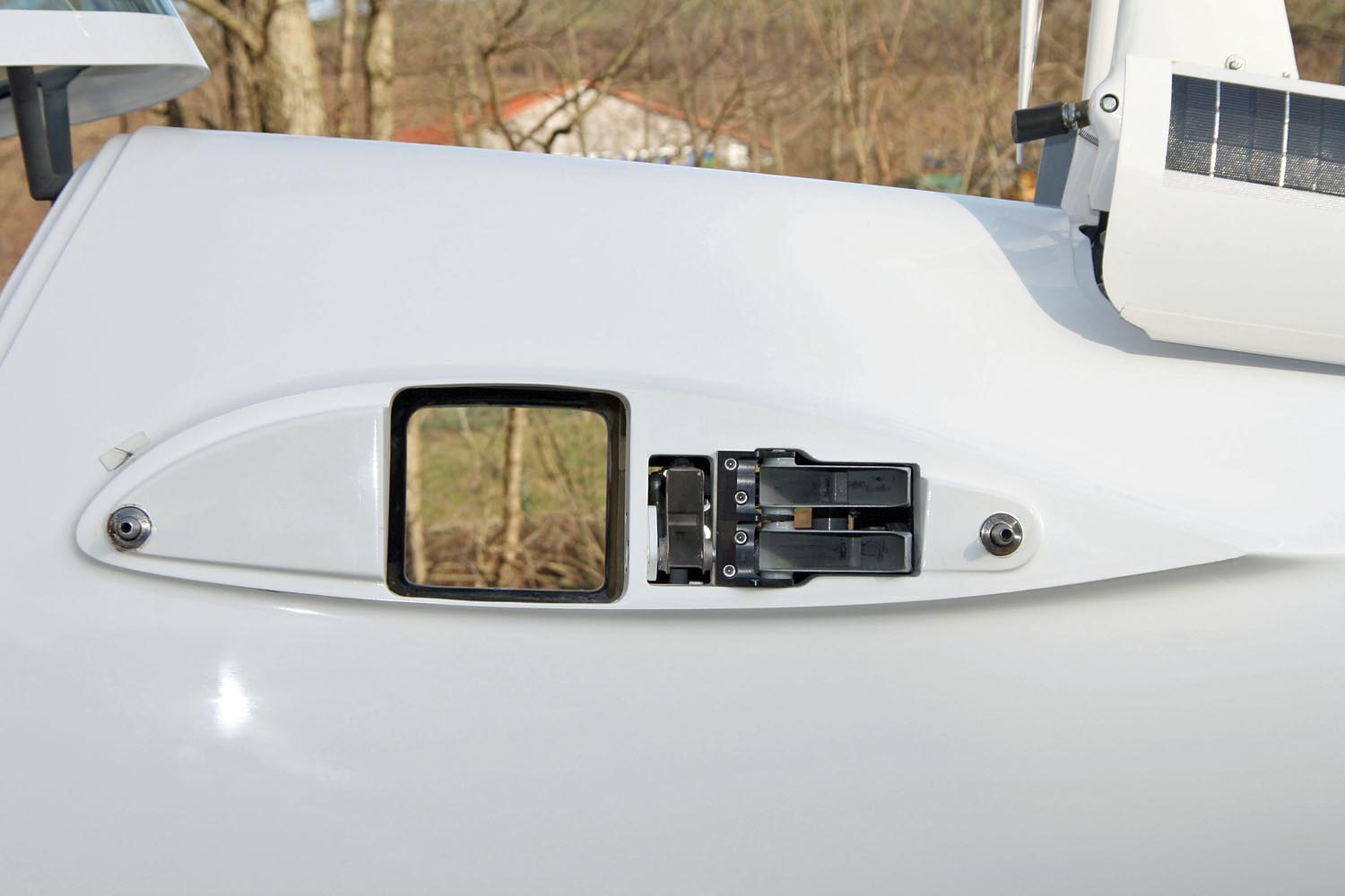

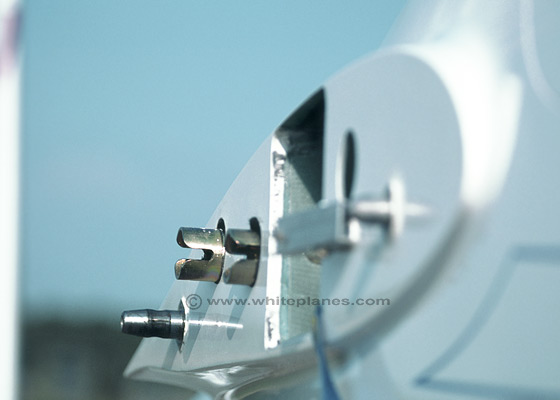

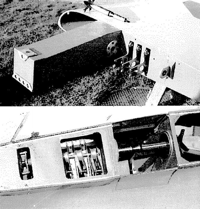

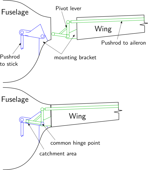

Post: 1 gru 2016, o 13:34
Dzięki za zdjęcia :D
Pierwsze zdjęcie to napęd torsyjny, następne już typowo "popychaczowe". W każdym rozwiązaniu znajdują wystające elementy a widziałem kiedyś zdjęcie, gdzie dwie powierzchnie były na profilu skrzydła oraz dwie na części przykadłubowej (dla jednej lotki) - po złożeniu skrzydeł, powierzchnie te stykały się ze sobą i przekazywały ruch. Nie pamiętam już jaki to był szybowiec...
