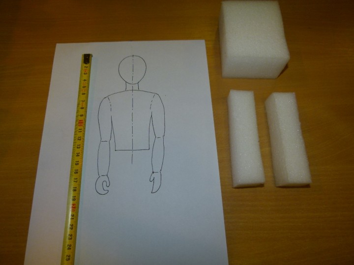

Większość modeli makiet i pół makiety wymuszają umieszczenie figurki pilota gdyż w locie wyglądają nienaturalnie.Nie ma nic gorszego jak piękny model w postaci "latającego Holendra". A umieszczanie w nim Barbie albo pluszaka to już profanacja.
Chciałbym pokazać krok po kroku, że wykonanie "felka" to wcale nic trudnego.Oczywiście metod jego wykonania jest tyle co modelarzy.Jak ja to robię?

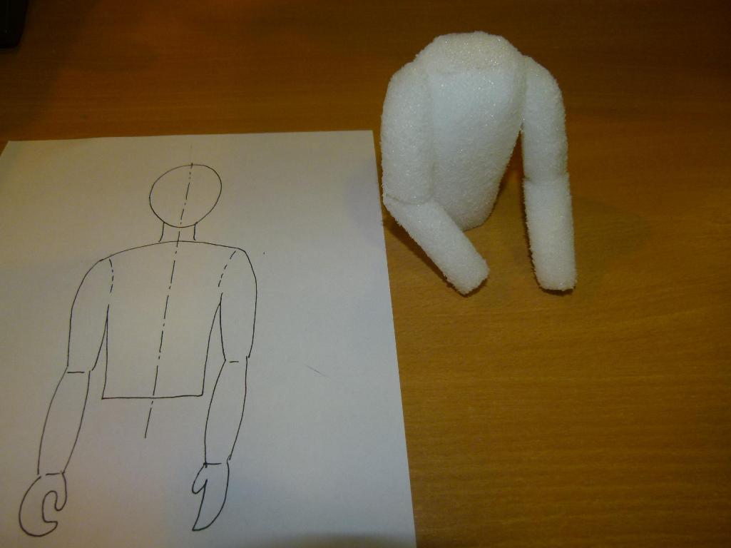

Na początek wykonuję rysunek w odpowiedniej skali.Ten "felek" będzie do połowy (najczęstsza forma umieszczania w modelu) i w podziałce 1:5.Do wykonania korpusu i rączek używam etafonu (pianka używana do pakowania) ale może być to również styropian,depron itp. Balsa raczej nie wskazana bo kończyny muszą się zginać.
P1390019.JPG [ 333.32 KiB | Przeglądany 15749 razy ]
Wycinam z tworzywa korpus i rączki i łączę je miękkim drutem wewnątrz sklejając klejem polimerowym.

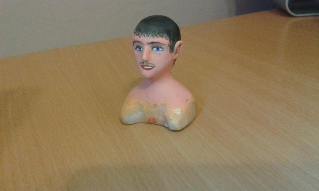

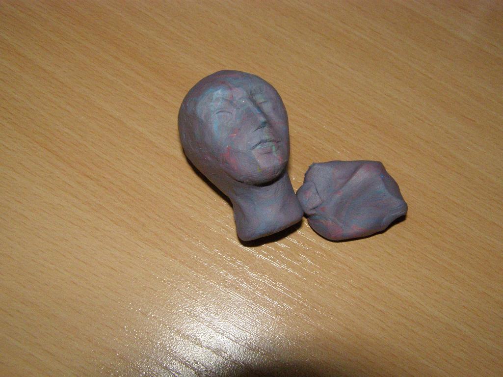

Główkę wykonuje z modeliny (zabawa przy kawie przed telewizorem).
PC122576.JPG [ 115.56 KiB | Przeglądany 15749 razy ]

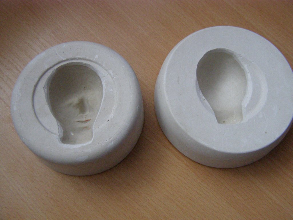

Po przecięciu i utwardzeniu zalewam rzadkim gipsem w pojemniku po margarynie.Mamy formę wielokrotnego użycia.
PC122577.JPG [ 118.38 KiB | Przeglądany 15749 razy ]

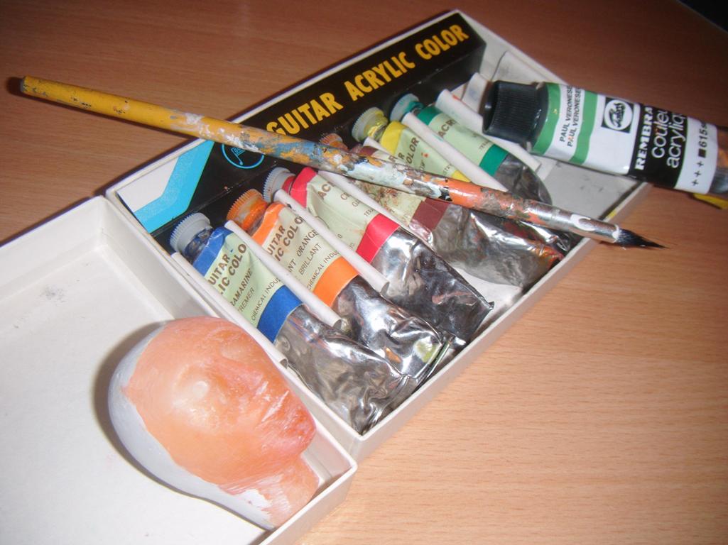

Przód odlewu wykonuję na bazie żywicy aby oddać szczegóły twarzy. Tył, to masa papierowa, tworzywo lub balsa.Po sklejeniu i oszlifowaniu - malowanie.Te czynność staramy się wykonać najstaranniej jak tylko potrafimy. Ja staram się używać do tego celu farb artystycznych.

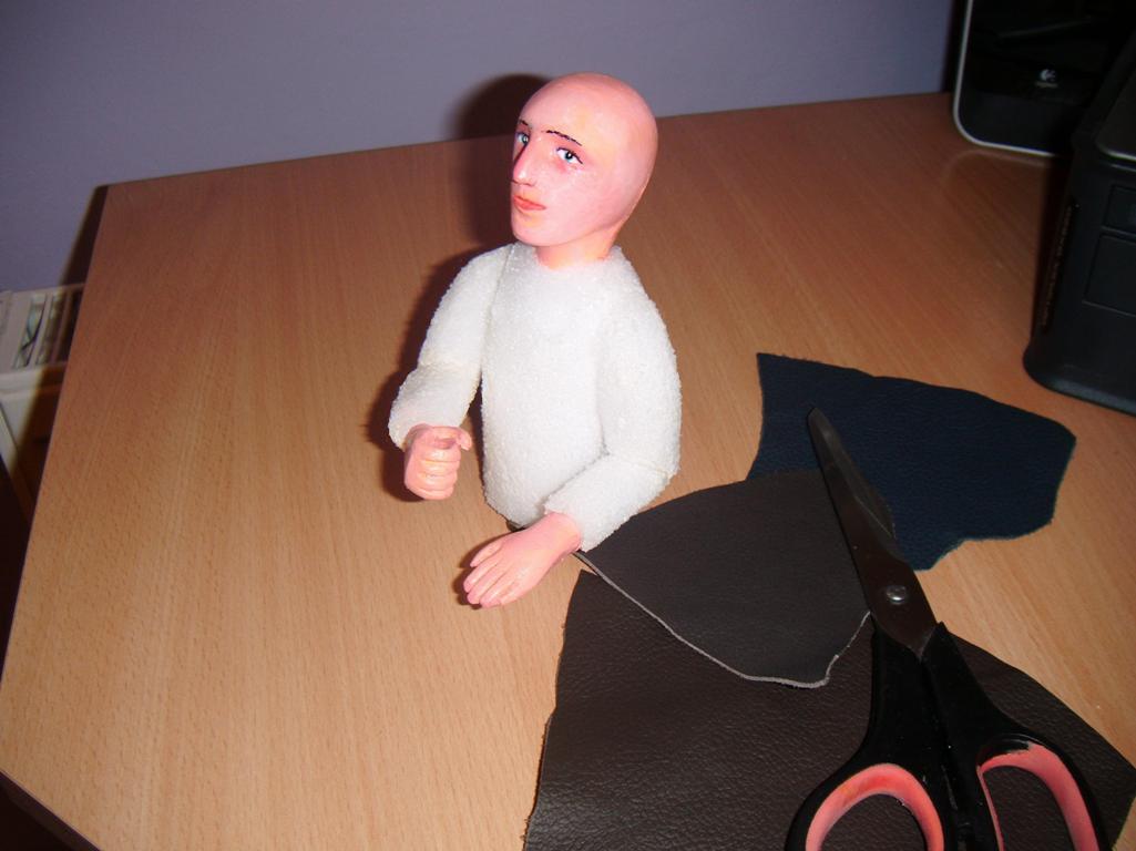

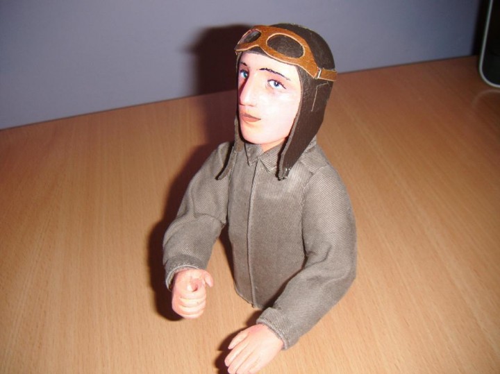

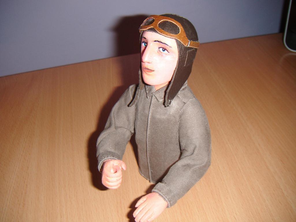

Dłonie wykonujemy z miękkiego drewna (lipa lub balsa). Przygotowujemy sobie skrawki skórki i płótna i bawimy się dalej w ubieranie.Wszystko to przyklejam na klej polimerowy. Inwencja zależy od projektanta. Może być to pilot współczesny, historyczny, wojskowy itp.
PC122579.jpg [ 66.6 KiB | Przeglądany 15749 razy ]
Ten pilot jest przeznaczony do szybowca lat trzydziestych. Na forum ten szybowiec już się buduje.
PC122580.jpg [ 70.43 KiB | Przeglądany 15749 razy ]

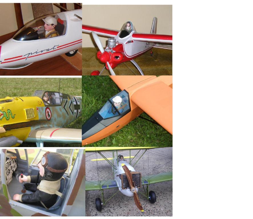

To nie jest trudne.Poświęcić kawałek wieczoru przed telewizorem i po prostu się pobawić. Jeżeli ktoś ma córkę to pomoże. A oto moje "felki' w moich modelach.
Felki.JPG [ 83.66 KiB | Przeglądany 15743 razy ]
Milo.Ten pilot z poprzedniego postu powiedział mi ,że jest z CWJ Bis "Skaut"

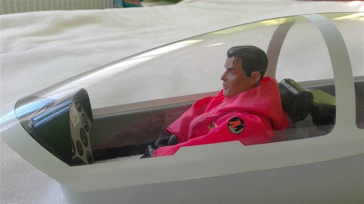

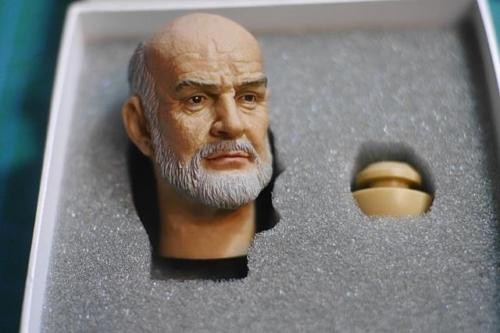

Ostatnio szukałem pilota, potrzebowałem całej postaci a jakoś Ken nie bardzo mi pasował :lol:
przeszukując neta trafiłem na takie cudeńka, można kupić samą głowę w skali 1:6

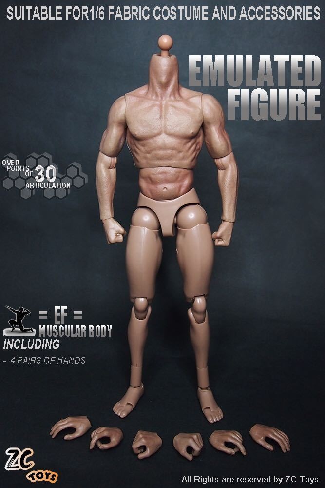

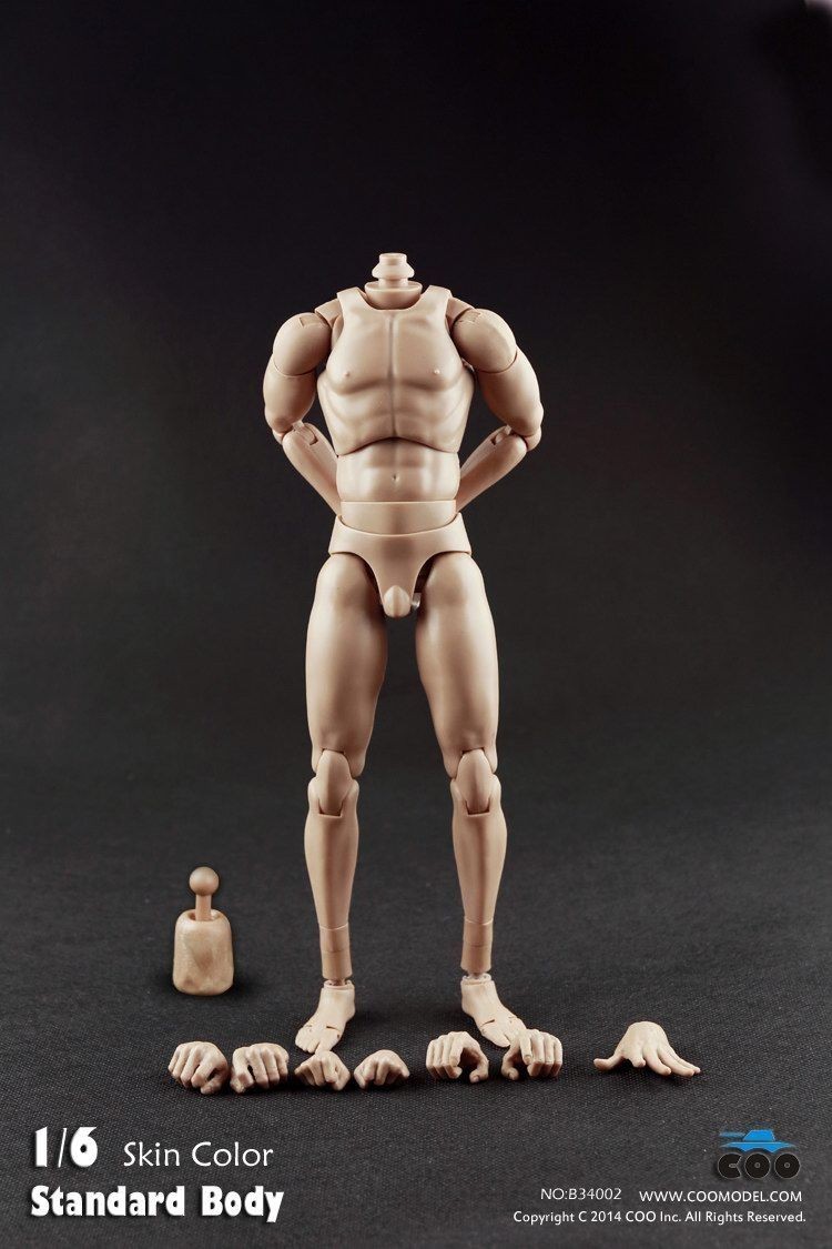

Można dokupić resztę ciała o różnej budowie anatomicznej
HTB1BT9gLpXXXXaoXVXXq6xXFXXX9.jpg [ 104.19 KiB | Przeglądany 14737 razy ]
HTB14NZ8KVXXXXaaXXXXq6xXFXXXi.jpg [ 128.93 KiB | Przeglądany 14737 razy ]
O rodzajach ubranek nie wspominam, o cenach też nie wspomnę :lol:

Action man w akcji :lol: znaczy w kabinie :)
resized_IMG_20160809_201742.jpg [ 42 KiB | Przeglądany 14696 razy ]
resized_IMG_20160809_205117.jpg [ 26.05 KiB | Przeglądany 14696 razy ]

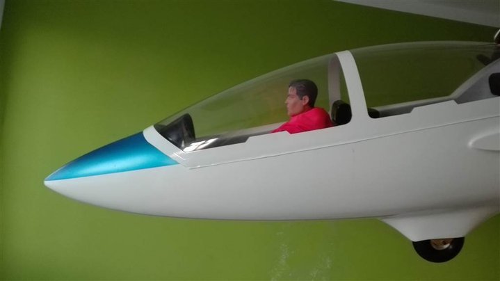

Post: 13 sie 2016, o 12:43
piter216 pisze:
Czy to na pewno ta skala?

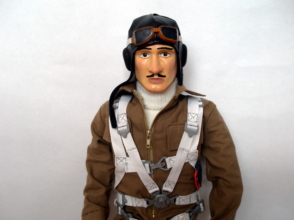

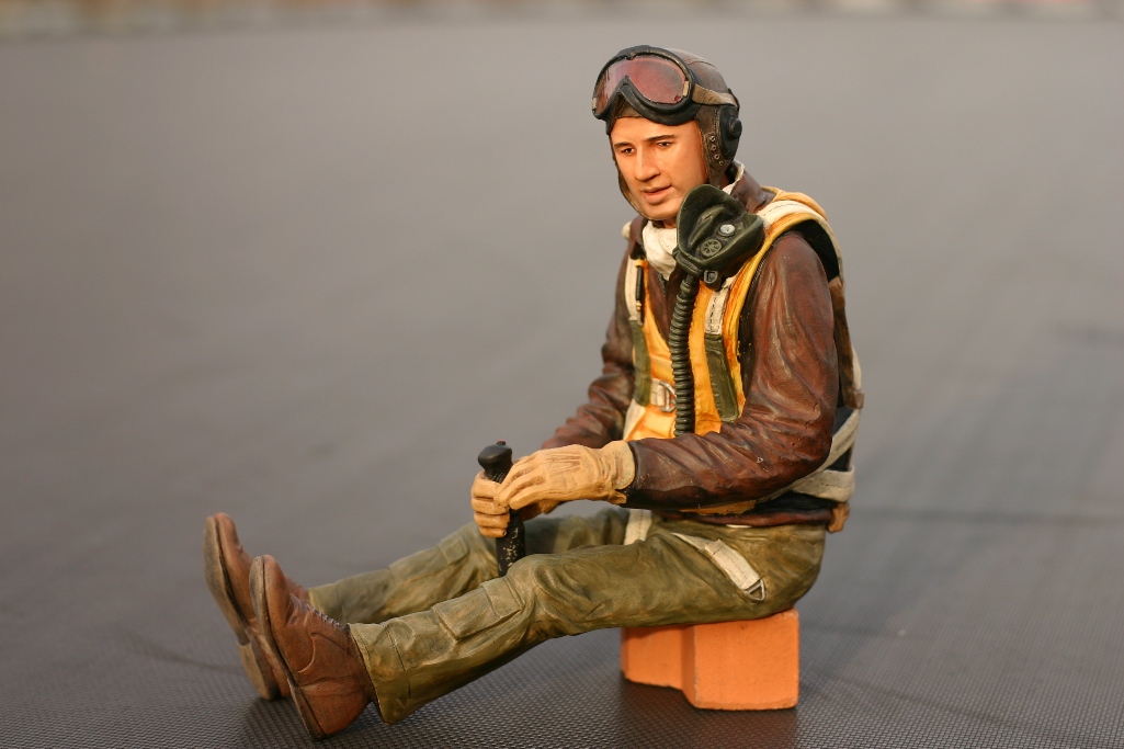

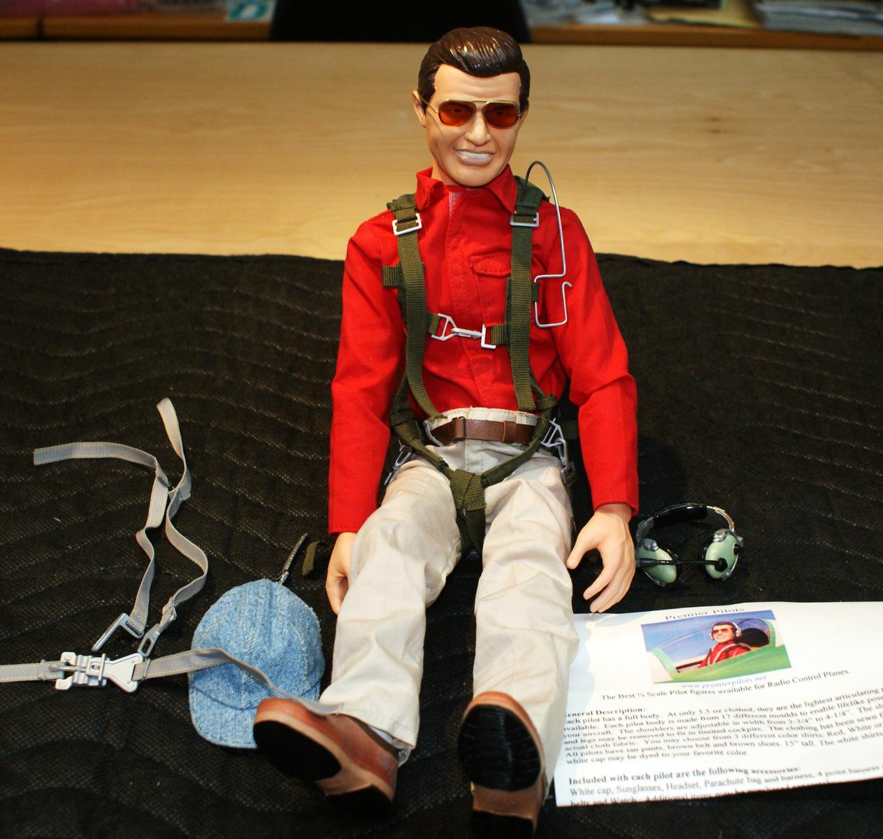

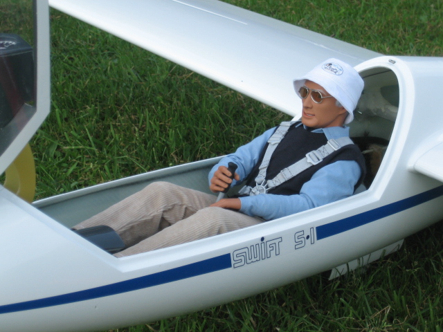

Piotrek pokazał figurki z wyższej półki. Ceny ich są "zarąbiaste". Jest naprawdę czym zachwycać się. Zrobił się już z tego dość poważny interes. Przykład:
http://www.rcuniverse.com/magazine/arti ... le_id=1549
6a00e553cb00e488340148c7035cd0970c.jpg [ 212.73 KiB | Przeglądany 14639 razy ]
Jakby wydrukować piękną głowę i dłonie w 3D i zrobić formę wielokrotnego użycia, to można produkować "felków" co niemiara. Resztę postaci każdy by zrobił.

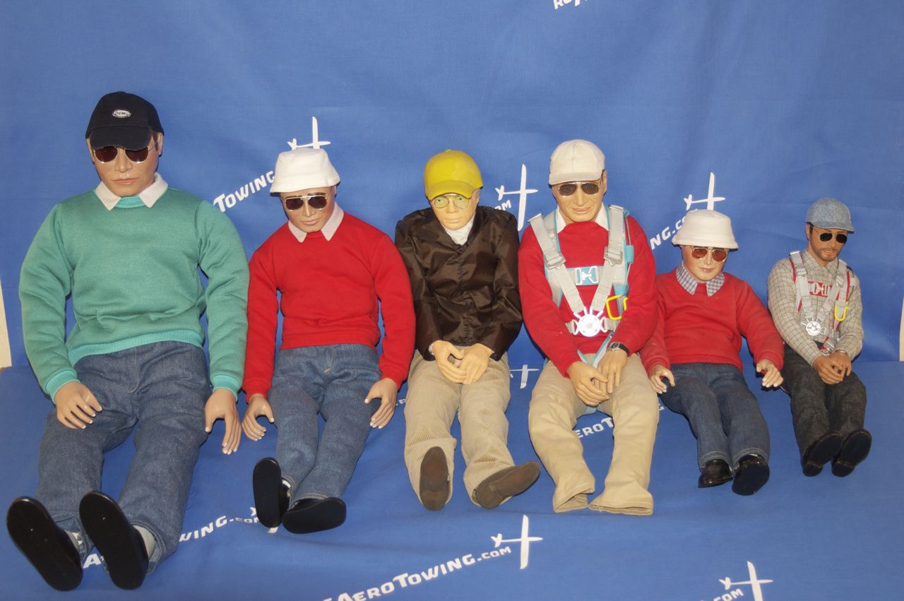

Są różne firmy oferujące różnej skali figurki które można zobaczyć w necie.
DSC_0765.jpg [ 125.96 KiB | Przeglądany 14639 razy ]

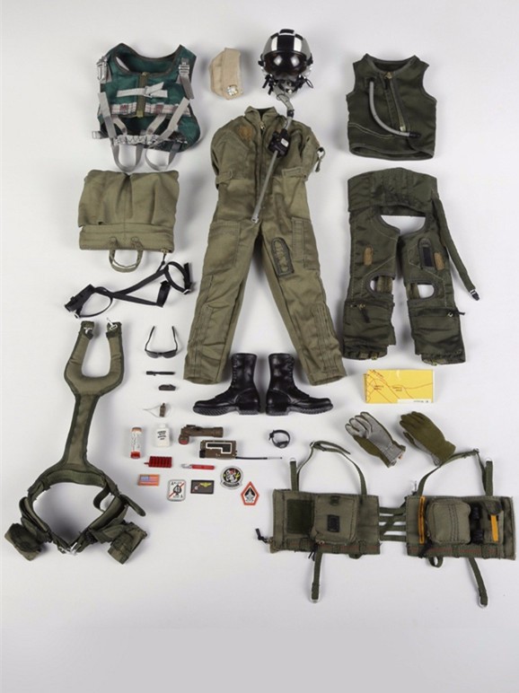

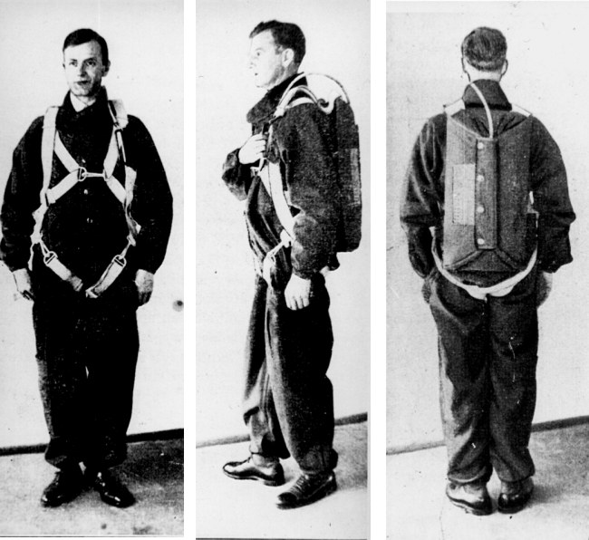

Mnie największą trudność zawsze sprawia wykonanie uprzęży spadochronowej.Przyglądam się różnym wersjom:
S 034.jpg [ 162.5 KiB | Przeglądany 14639 razy ]
0015 pilot francie WWII třetina.jpg [ 102.09 KiB | Przeglądany 14639 razy ]
Pilot.jpg [ 165.39 KiB | Przeglądany 14639 razy ]
I zazwyczaj pozostaję przy starych spadochronach ratowniczych :
lotnik2.jpg [ 82.06 KiB | Przeglądany 14639 razy ]

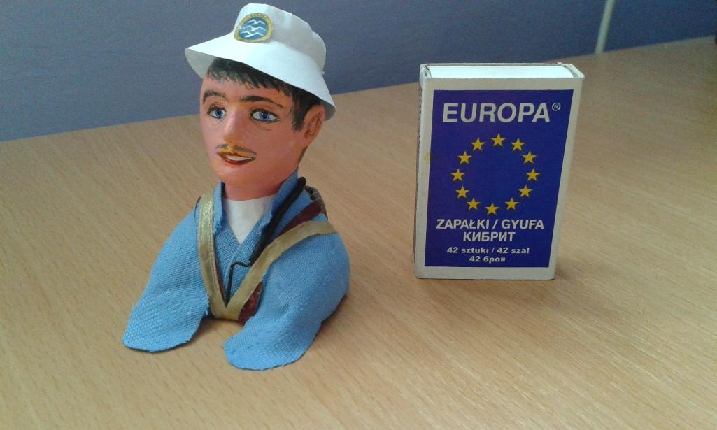

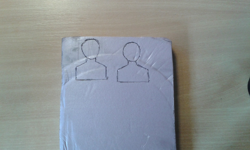

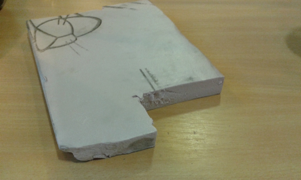

Chciałbym pokazać trochę inną technologię wykonania „Felka” ;) . Akurat potrzebny mi jest do następnego „easy” :) . Koszt materiałów zerowy (niezauważalny) ;) . Czas wykonania: trzy wieczory na totalnym luzie. Waga „gostka” przy tych wymiarach 8 gramów.
Materiał : płyta izolacyjna, używana także jako przekładki do pakowania itp. Coś w rodzaju styroduru.
Rysujemy na niej kształt i wycinamy nożykiem.
20160825_185544.jpg [ 195.63 KiB | Przeglądany 14540 razy ]
20160825_155512.jpg [ 209.35 KiB | Przeglądany 14540 razy ]

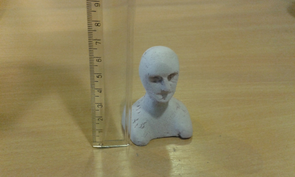

Potem kawałkiem drobnego papieru ściernego (wodnego) wykonuję pierwotny kształt buźki. Jak coś nie wyjdzie , to nie ważne . Poprawimy na dalszym etapie ;) .
20160825_190418.jpg [ 196.37 KiB | Przeglądany 14540 razy ]

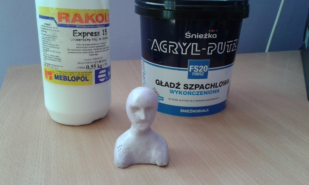

Impregnuję tworzywo klejem winylowym (RAKOL ,WIKOL itp.) i nakładam szpachlę akrylową.
20160826_091320.jpg [ 247.26 KiB | Przeglądany 14540 razy ]
20160826_121159.jpg [ 254.47 KiB | Przeglądany 14540 razy ]

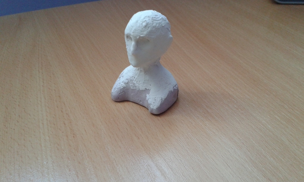

Rzeźbienie wymyślonymi przez siebie metodami w gipsie. Jak coś popsujemy to nakładamy szpachlę. Dotąd, aż będziemy zadowoleni z efektu :) .
20160831_202800.jpg [ 49.6 KiB | Przeglądany 14540 razy ]

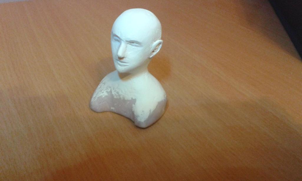

Malowanie. Ja używam do tego farb artystycznych, akrylowych. Mogą być i zwykłe szkolne. Na gipsie też trzymają.
20160906_194835.jpg [ 48.16 KiB | Przeglądany 14540 razy ]
Ubieranie. Czapeczka z papieru .Kubraczek to kawałek szmatki znalezionej pod zlewozmywakiem w kuchni :D .
20160910_091649.jpg [ 71.25 KiB | Przeglądany 14540 razy ]
