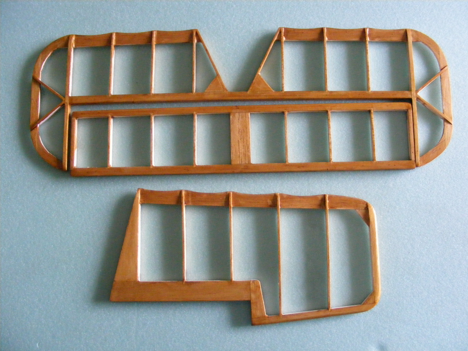

Trzecie podejście do oklejenia Cytrynki , no cóż - głupiego robota lubi ! - jak mawiała Babcia :roll:
Usterzenie pomalowałem , choć producenci zalecają klejenie folii na surową balsę . Nałożyłem standardowo trzy warstwy lakierobejcy .
DSCF7940.JPG [ 554.72 KiB | Przeglądany 4185 razy ]
Jako pokrycia użyłem folię Oratex Antiqe . Szerzone tu i ówdzie plotki jakoby mogła ona pokrzywić przy naprężaniu dość delikatne usterzenie okazały się mocno przesadzone :lol: :lol: Malowanie lakierobejcą okazało się moim zdaniem " strzałem w dziesiątkę " , usterzenie bardziej " pasuje " teraz do drewnianych elementów kadłuba . :)
DSCF7941.JPG [ 609.2 KiB | Przeglądany 4185 razy ]
DSCF7942.JPG [ 678.08 KiB | Przeglądany 4185 razy ]

Post: 12 maja 2013, o 21:49
Posty: 3167
Wyszło super :) ....pobejcowanie konstrukcji nadało autentyczności, podoba mi się :)
Pytanie jeszcze....jak folia przyklejała sie do lakierobejcy?

Post: 13 maja 2013, o 14:19
Posty: 316
Co do przyklejania , to nie widzę specjalnie różnicy , trzyma się nawet na dość wąskich , skrajnych elementach statecznika . W razie konieczności daje się też odkleić nie odrywając " mechów " jak to bywa przy surowej balsie .
