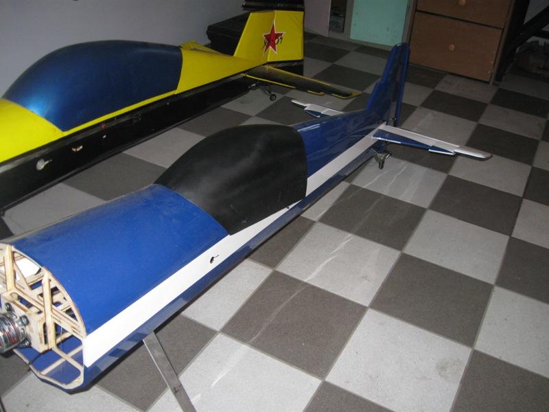

Długo nie pisałem, szykowałem Jaka-54 do sezonu, wprowadzałem delikatne poprawki po przygodach na początku sezonu, ale zrobiłem też trochę przy elektryku. Na dzień dzisiejszy jest cały oklejony(zostały paski białej i niebieskiej folii ozdobne), zrobiłem i wkleiłem dźwignie, przeciągnąłem linki i przymocowałem snapy w całym ogonie. W kadłubie jeszcze nie mocowałem serw - wszystko będzie zależeć od środka ciężkości. Na teraz planuję zrobić kabinę oraz maskę silnika, dopasować pokrywę do kadłuba, obliczyć środek ciężkości i zamocować serwa. W skrzydłach zbrakło mi dźwigni, także też trzeba to zrobić.
Niestety podczas dzisiejszego bardziej ostrego testowania silnika usłyszałem przy gwałtownym dodawaniu gazu zgrzyt, który mnie niepokoił. W końcu zgrzytnął raz głośno i stanął. Po rozebraniu okazało się, że wykleiły się 4 magnesy. Mit został potwierdzony i będę musiał to poprawić. Na szczęście za bardzo nie uszczerbiły się magnesy, tylko delikatnie 2 z nich mają uszczerbek na rogu. Klej był lepki, prawdopodobnie użyto klej nieodporny na działanie wyższych temperatur i to było powodem. Pamiętam, że Tomek na pefemie opisywał sposób podklejania magnesów w silniku, poszperam i zrobię to samo. Nie wiem czy nie byłoby głupim pomysłem odkleić wszystkie i przykleić jeszcze raz. Najprawdopodobniej klej pomiędzy magnesami będzie stanowić dystans, który utrzyma wszystkie magnesy w kupie, same dobrze się trzymają do obudowy. Zdjęcia oklejonego modelu:
img5238n.jpg [ 101.86 KiB | Przeglądany 1755 razy ]

Poza tym znajomy odstąpił mi już dawno zakurzony kadłub modelu szybowca, który mam nadzieję zostanie przeze mnie wykończony i oblatany na wakacjach, zaraz po ww elektryku.
img5249ig.jpg [ 55.85 KiB | Przeglądany 1755 razy ]

Modelik cały czas do przodu, mam za sobą "operację" na silniku(oczywiście w 100% udaną), zrobiłem dodatkowo kabinkę, która czeka tylko na wklejenie i schnie szpachla na masce, która też niebawem będzie gotowa. W sumie mało zostało, ale na razie chcę naprawić Jaczka, to będzie priorytet. Model będę się starał z całych sił wykończyć i zabrać na piknik w Radawcu, ale zobaczymy na co czas pozwoli...
img5261in.jpg [ 60.08 KiB | Przeglądany 1755 razy ]
img5262n.jpg [ 46.78 KiB | Przeglądany 1755 razy ]
