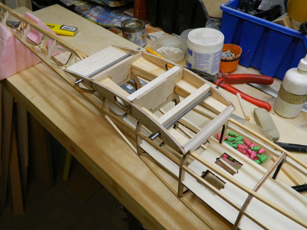

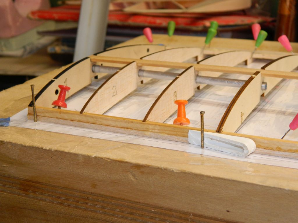

Na początek zdjęcie wklejonej rurki łącznika w płacie, jakoś wcześniej mi gdzieś się zapodziało ;) .
Ostatni element modelu, statecznik pionowy ze sterem. Na fotkach złożony na "sucho", ale wszystko pasuje, wystarczy skleić. Właściwie to koniec "instrukcji montażu". Oczywiście jeszcze dużo pracy przy szybowcu, wspomnę tylko o przekładkach między dźwigarami, wszelakich wzmocnieniach/wypełnieniach itp/itd. Jednak to już każdy budujący robi po swojemu, przedstawię swoje rozwiązania, jednak nie są one obligatoryjne, to tylko mój sposób, moja wizja budowy tego modelu. Będę to opisywał i pokazywał.
Najważniejsze dla mnie, że można oddać plik do cięcia, wszystkie błędy poprawione, formatki wyczyszczone ;) . No cóż. Sklejanie modelu powinno być przyjemnością :D .
Jednocześnie otwieram wątek. Mam nadzieję, że to co dotychczas opisałem jest w miarę dobrą 'instrukcją montażu", jeżeli coś jest słabo wytłumaczone proszę o zwrócenie mi uwagi.
CDN
