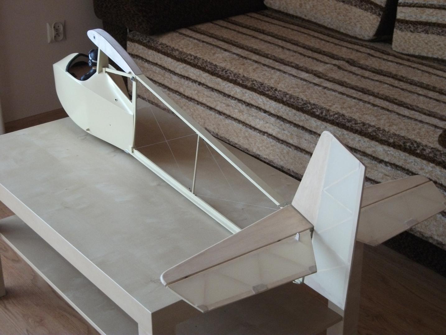

Tak mnie kiedyś naszło żeby zbudować tego "patyczaka". Nie wiem czy to poleci,ale zobaczymy.
Model jest w skali 1:5,rozp.226 cm. dł. 120 cm. cięciwa płata 29 cm.Waga szacowana do lotu - 1,5-1,6 kg.
Profil skrzydła Clark Y modyfikowany.
Robię ten model jako półmakietę,na podst. rysunku z książki " Polskie konstrukcje lotnicze", oraz zdjęć z internetu.
Kilka fot. tego co stworzyłem:
dscf1572e.jpg [ 55.58 KiB | Przeglądany 17865 razy ]
dscf1577s.jpg [ 167.2 KiB | Przeglądany 17865 razy ]
dscf1597l.jpg [ 119.93 KiB | Przeglądany 17865 razy ]
dscf1594i.jpg [ 116.82 KiB | Przeglądany 17865 razy ]
dscf1591r.jpg [ 116.43 KiB | Przeglądany 17865 razy ]
a, i jeszcze ostatnio wystrugane żeberka:
dscf1592.jpg [ 131.29 KiB | Przeglądany 17865 razy ]

Powitać ! Napędy sterów jak widzę linkami, tak jak w oryginale. A czym pokryłeś stery ?

Stery i skrzydło kryte Oratexem-antik.

Świetnie wygląda ta Czajka, aż zachciało mi się wrócić do dawnych planów jej budowy.
Skala 1:5 wydaje się być idealna dla tego typu modeli, nie za małe i nie za duże, no i mniejszy kłopot z transportem na lotnisko. Żałuję , że mój CW-1 jest w skali chyba 1:6,5.
Z czego wykonujesz naciągi między belkami kadłuba? Malowałeś jaką farbą?

Naciągi kadłuba to linka 0,3 mm.
Kadłub to balsa 2 mm +japonka x 2 +spray autorenolak l87 kość słoniowa.
