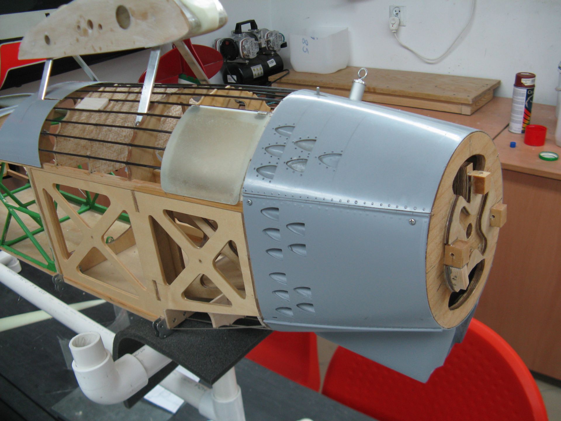

Osłona silnika.
r293.jpg [ 223.62 KiB | Przeglądany 12575 razy ]
r294.jpg [ 281.74 KiB | Przeglądany 12575 razy ]
r295.jpg [ 215.09 KiB | Przeglądany 12575 razy ]
r300.jpg [ 368.23 KiB | Przeglądany 12575 razy ]
r301.jpg [ 135.68 KiB | Przeglądany 12575 razy ]
r302.jpg [ 140.69 KiB | Przeglądany 12575 razy ]

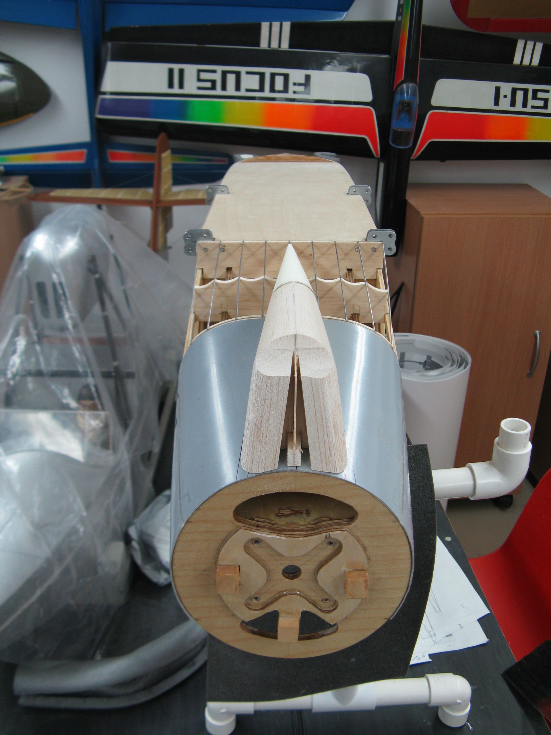

Wstępna przymiarka oprofilowania.
r303.jpg [ 260.38 KiB | Przeglądany 12547 razy ]

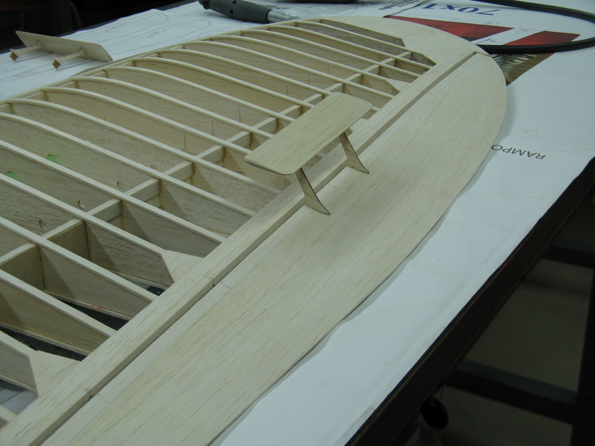

Powrót do pływaka i podział blach oraz nitowanie.
r316.jpg [ 312.12 KiB | Przeglądany 11513 razy ]
r317.jpg [ 225.9 KiB | Przeglądany 11513 razy ]
r318.jpg [ 221.83 KiB | Przeglądany 11513 razy ]
r320.jpg [ 354.29 KiB | Przeglądany 11513 razy ]
