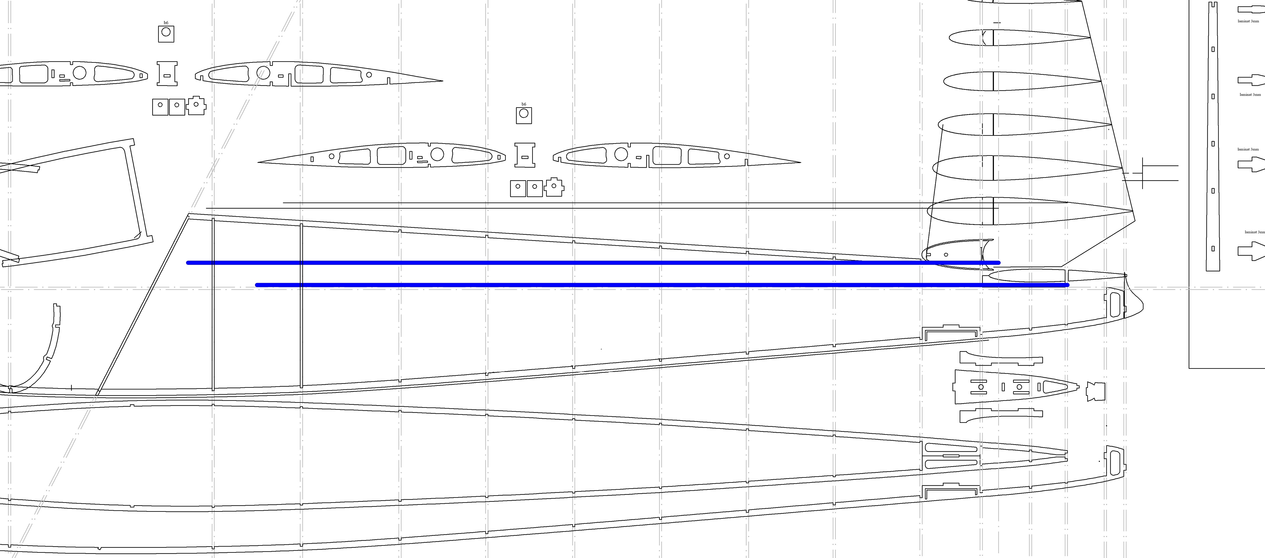

Sławek. A sztywne popychacze ? Rurka węglowa, aluminiowa , bambus itp.
Post: 30 maja 2021, o 19:40
Posty: 3022
Poradziłem sobie. Serwa przerzucę przed centropłat, będzie do nich dostęp. Jedynie będę musiał przedłużyć popychacze od połówek SW ale to tylko kilka cm. Niebieskie linie pokazują mniej więcej położenie popychaczy.
popychacze.JPG [ 832.6 KiB | Przeglądany 7993 razy ]
EDIT:
Wydaje się że nie będzie problemu z drutem nawet 2,5mm. Przy wychyleniach po 35 stopni zakres ugięcia popychacza to niecałe 6mm. Zaprojektuję prowadzenie popychacza tak, żeby przy wychyleniu 17.5 stopnia był prosty czyli przy neutrum będzie miał odchylenie 2.9mm i przy skrajnych wychyleniach również 2,9mm. Gdybym zrobił popychacz na prosto przy neutrum to przy skrajnych wychyleniach musiałby wyginać się w jedną stronę o 5.8mm co przy kilkudziesięciu milimetrach popychacza (od wyjścia z kadłuba do dźwigni steru) mogłoby być problematyczne.
