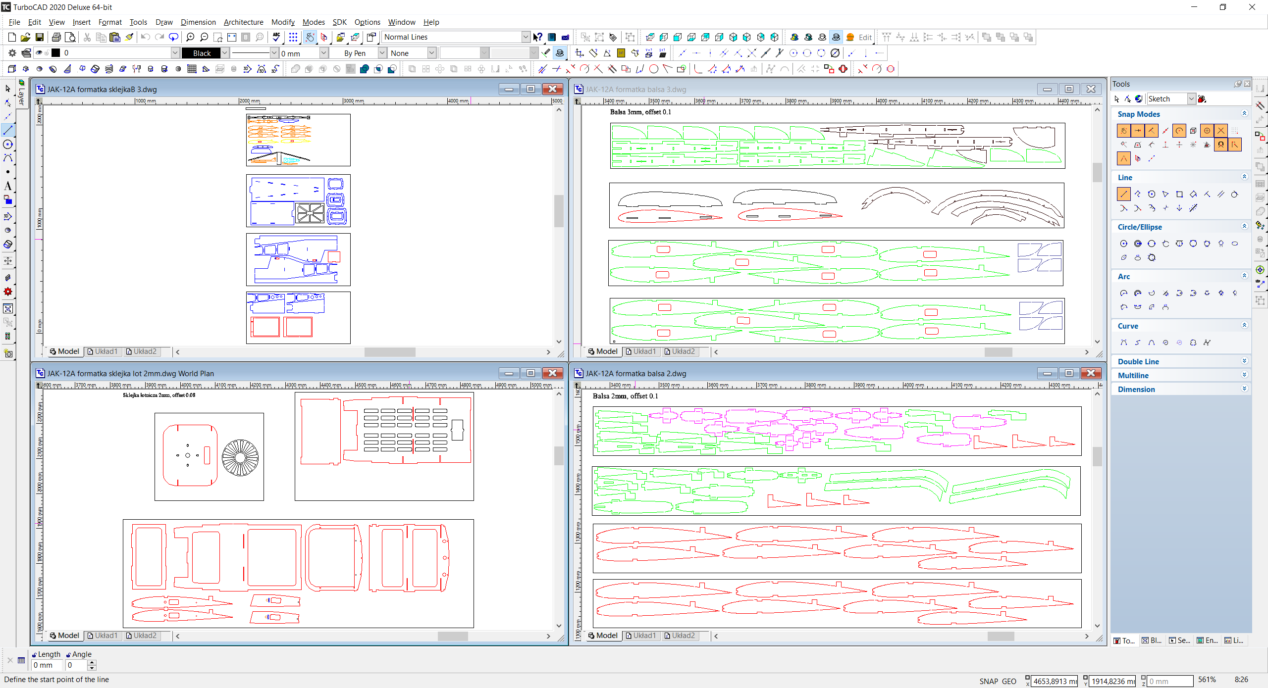

u nas offesty i mostki, pierwsza formatka gotowa :)

Formatki gotowe. Ruszamy z wycinaniem :D 8-)
