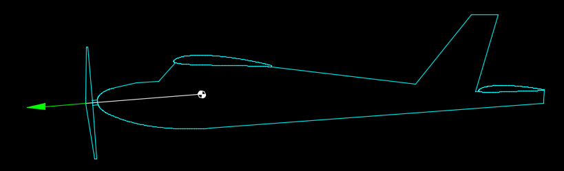

Myślę dać wykłon osi silnika 3 stopnie i skłon 1 stopień (nie za mało?).
Wykłon zależy od masy wirujących elementów, prędkości obrotowej, odległości napędu od SM (środek masy).
Skłon dobieram tak, aby wypadkowa napędu przechodziła przez SM:
106.png [ 11.87 KiB | Przeglądany 8055 razy ]
Dzięki temu unikam zadzierania bądź opuszczania dziobu podczas zwiększania obrotów. Kiedyś opisałem to tutaj.
W obecnym rozwiązaniu, dobrze że masz opcje regulacji (jak sam pisałeś).
