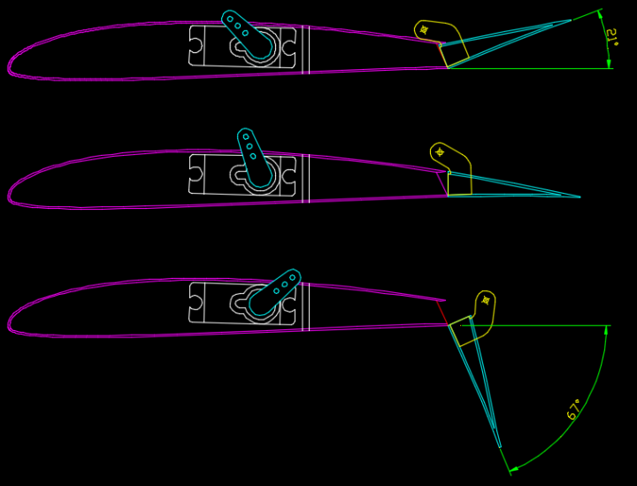

Aby uzyskać jak największy zakres wychyleń lotki, rozrysowałem wszystko i ustaliłem położenie serwa:

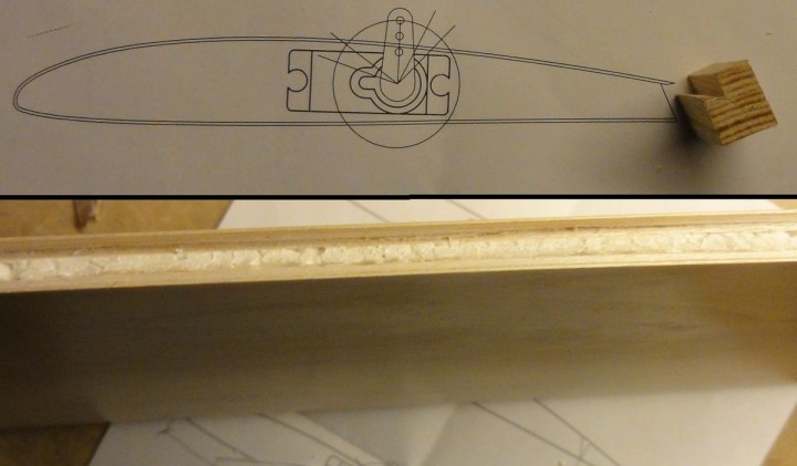

Do szlifowania zagłębienia, w które schowa się lotka, zrobiłem wzornik:
47.JPG [ 83.87 KiB | Przeglądany 4425 razy ]

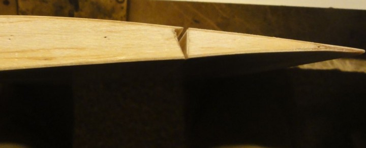

Wycięcie gniazda na lotkę:
48.JPG [ 59.53 KiB | Przeglądany 4425 razy ]

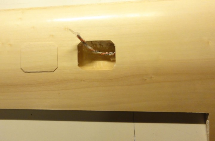

Powierzchnie zewnętrzne zabezpieczyłem tkaniną (lotka i skrzydło):
49.JPG [ 36.77 KiB | Przeglądany 4425 razy ]

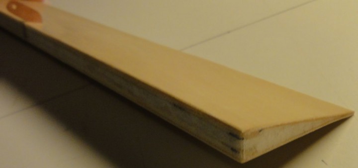

Zawias z taśmy klejącej:
50.JPG [ 40.49 KiB | Przeglądany 4425 razy ]

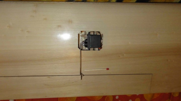

Gdy znamy położenie serwa, zakresy ruchów - popychacz o ustalonej długości wyginam z drutu (odpadają elementy pośrednie ze swoimi gabarytami, luzami, sztywnościami):
51.JPG [ 66.08 KiB | Przeglądany 4425 razy ]
Plusem takiego wykonania jest mała szczelina "bezszczelinowej" lotki ;)
