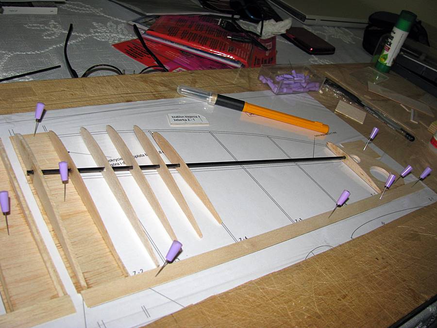

Teraz nałożenie pozostałych żeberek (3 do 6) na dźwigar (rurka węglowa 3/2 mm - śr. zewn./wewn.) i wklejenie dźwigara w żeberka 1,2 i 7:
5.JPG [ 87.38 KiB | Przeglądany 8727 razy ]
Dopiero teraz przyklejenie żeberek 3-6 do krawędzi spływu, a następnie do dźwigara:
6.JPG [ 84.35 KiB | Przeglądany 8727 razy ]
Opis dlatego dość szczegółowy, bo kolejność klejenia żeberek w taki sposób bardzo ułatwia budowę. Całość klejona rzadkim CA.
