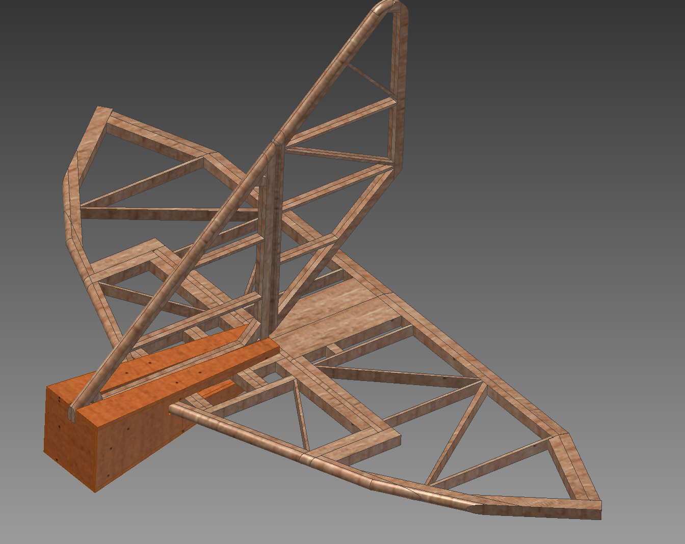

Statecznik poziomy będzie zdejmowany i dwuczęściowy. Dodatkowo napęd steru wysokości będzie na stałe. Zrobiłem więc uproszczony model 3D aby sprawdzić czy będzie ok.
Pionowy:
05.png [ 294.44 KiB | Przeglądany 26176 razy ]
Poziomy:
06.png [ 333.89 KiB | Przeglądany 26176 razy ]
Z kadłubem:
07.png [ 585.86 KiB | Przeglądany 26176 razy ]

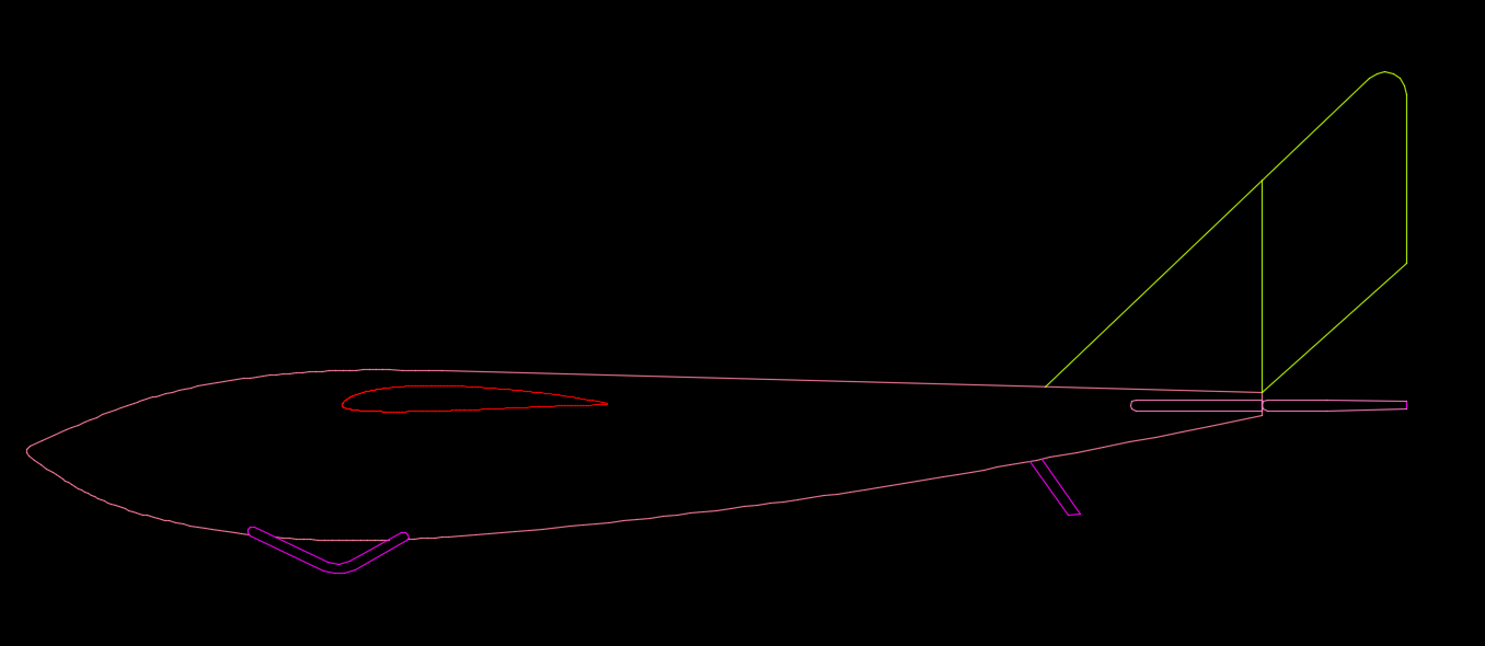

Polon ma stosunkowo krótki dziób:
08.png [ 22.06 KiB | Przeglądany 26076 razy ]

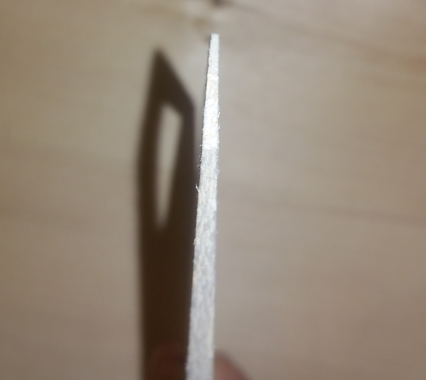

Gotowy statecznik waży 7,8g. Ster kierunku jest bardzo sztywny (:
14.jpg [ 509.9 KiB | Przeglądany 25944 razy ]

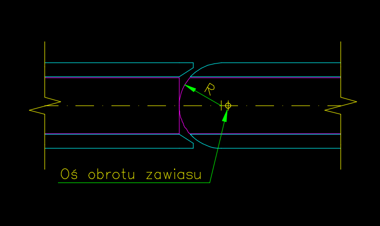

By stery miały jak najmniejszą szczelinę robię w następujący sposób:
-zaokrąglam krawędź steru
-oś obrotu zawiasu przesuwam do tyłu od osi zaokrąglenia
-pokrycie statecznika wysuwam nieco w stronę steru i fazuję
Poniżej szkic poglądowy:
15.png [ 13.51 KiB | Przeglądany 25944 razy ]

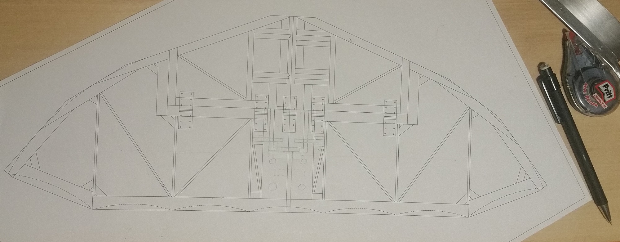

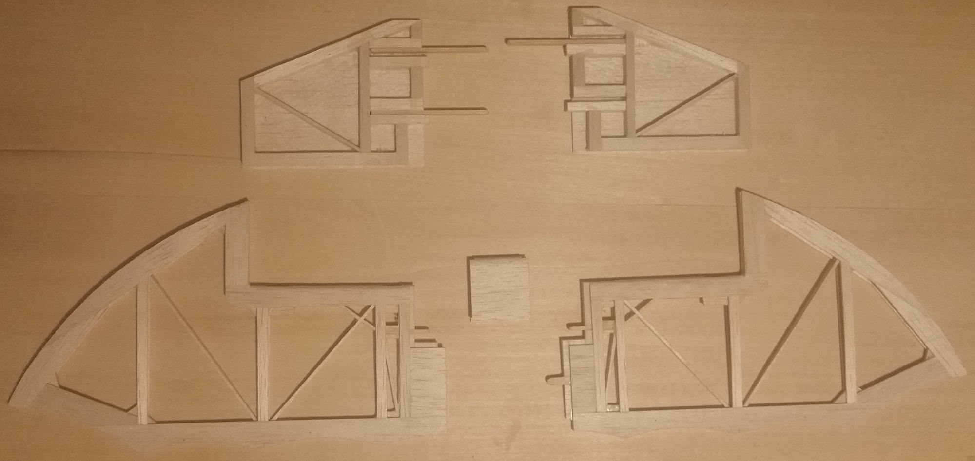

Czas na statecznik poziomy. Wprowadziłem kilka zmian "ołówkowych" ;) Łatwiej na żywo ocenić przekroje niż w CAD'zie:
16.jpg [ 419.57 KiB | Przeglądany 25619 razy ]
17.jpg [ 513.99 KiB | Przeglądany 25619 razy ]
18.jpg [ 443.13 KiB | Przeglądany 25619 razy ]

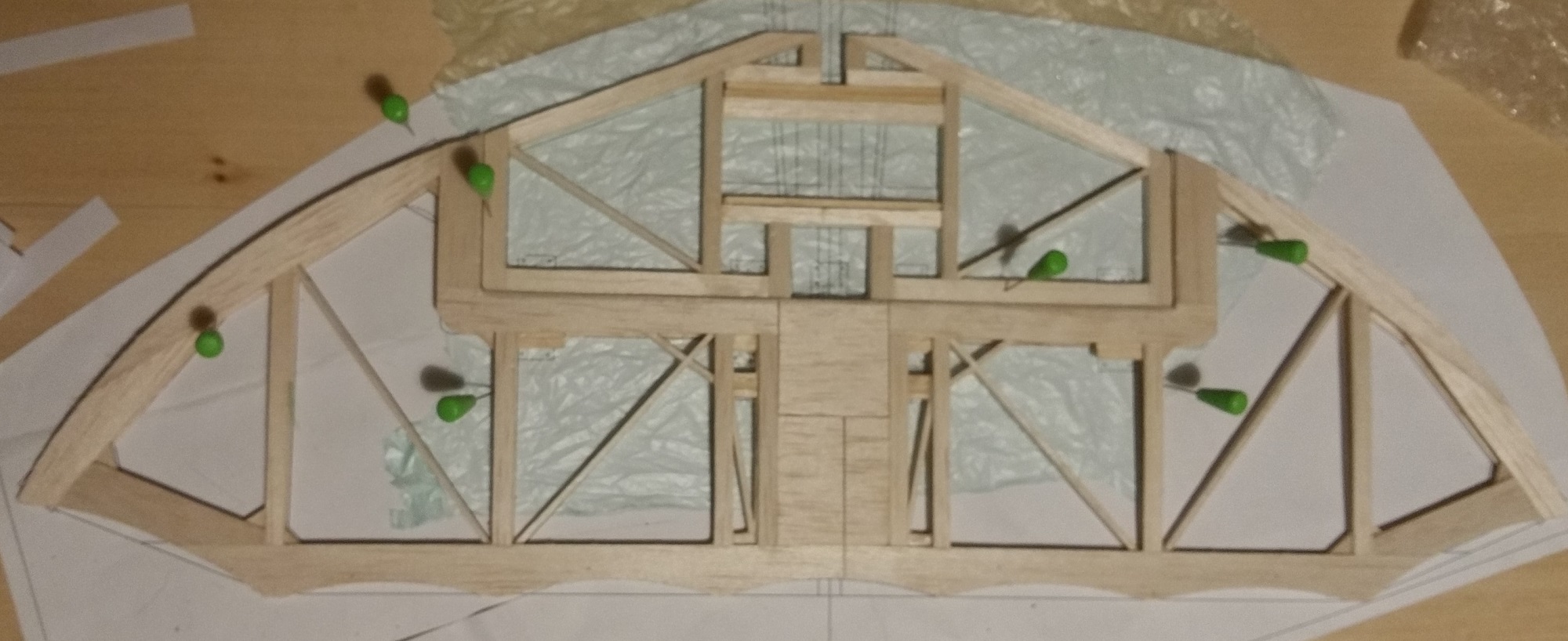

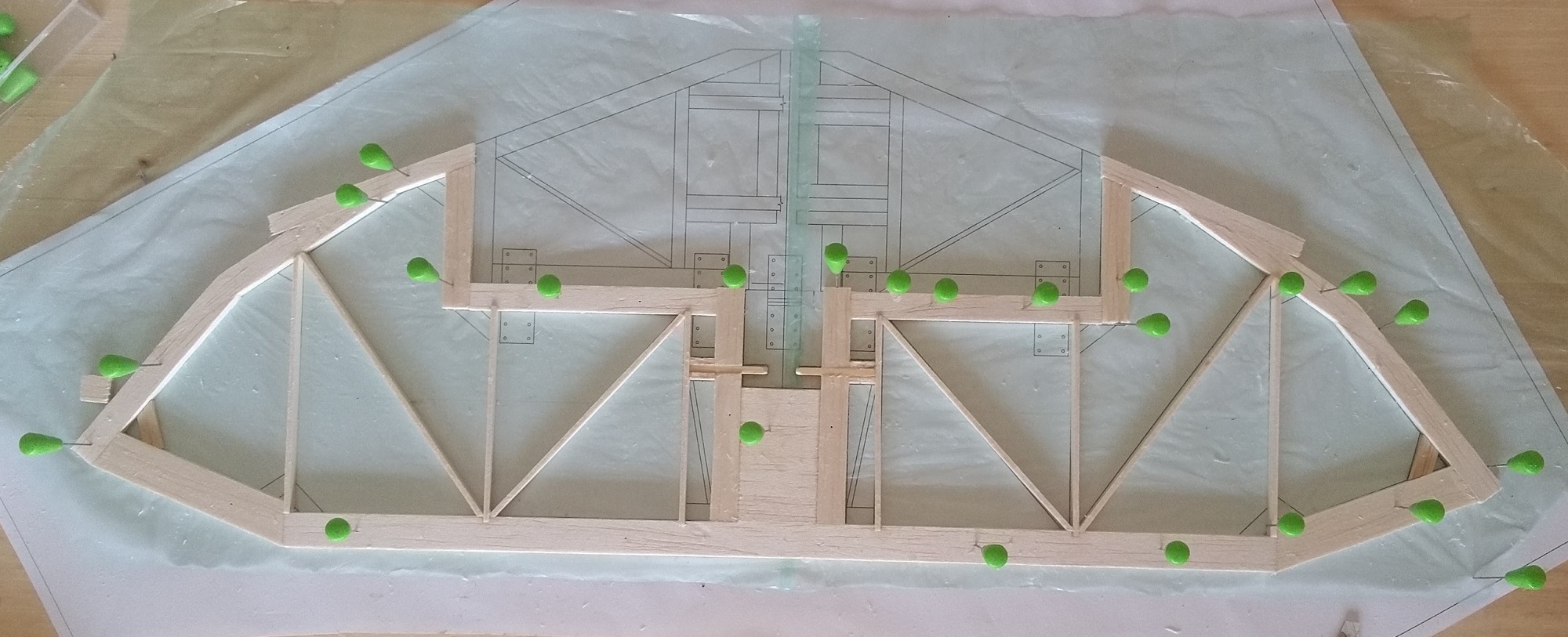

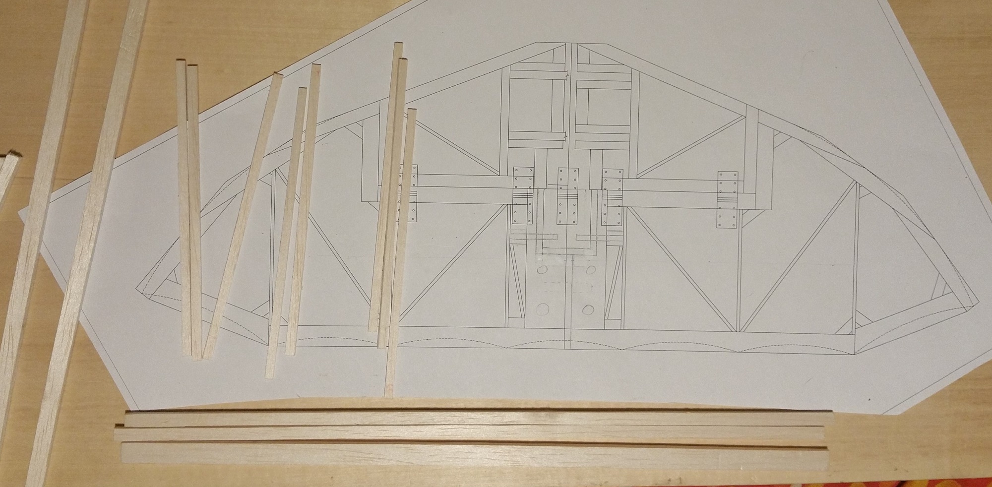

Poziomy ciąg dalszy:
19.jpg [ 415.88 KiB | Przeglądany 24118 razy ]
20.jpg [ 895.74 KiB | Przeglądany 24118 razy ]
21.jpg [ 366.97 KiB | Przeglądany 24118 razy ]
22.jpg [ 344.84 KiB | Przeglądany 24118 razy ]
23.jpg [ 400.02 KiB | Przeglądany 24118 razy ]
Post: 26 mar 2020, o 13:51

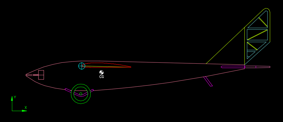

Wyznaczyłem (założyłem) położenia ŚC dla poszczególnych podzespołów / elementów szybowca:
24.png [ 36.09 KiB | Przeglądany 22590 razy ]

Położenie ŚC:
27.png [ 25.85 KiB | Przeglądany 22590 razy ]
Na chwilę obecną położenie ŚC jest nieco zbyt tylne. Gdy obliczę położenie ŚC na cięciwie, wtedy będę "przesuwał" wyposażenie. Położenie w pionie jest przydatne do prawidłowego ustawienia skłonu silnika aby model nie zadzierał ani nie nurkował przy zwiększeniu obrotów.
